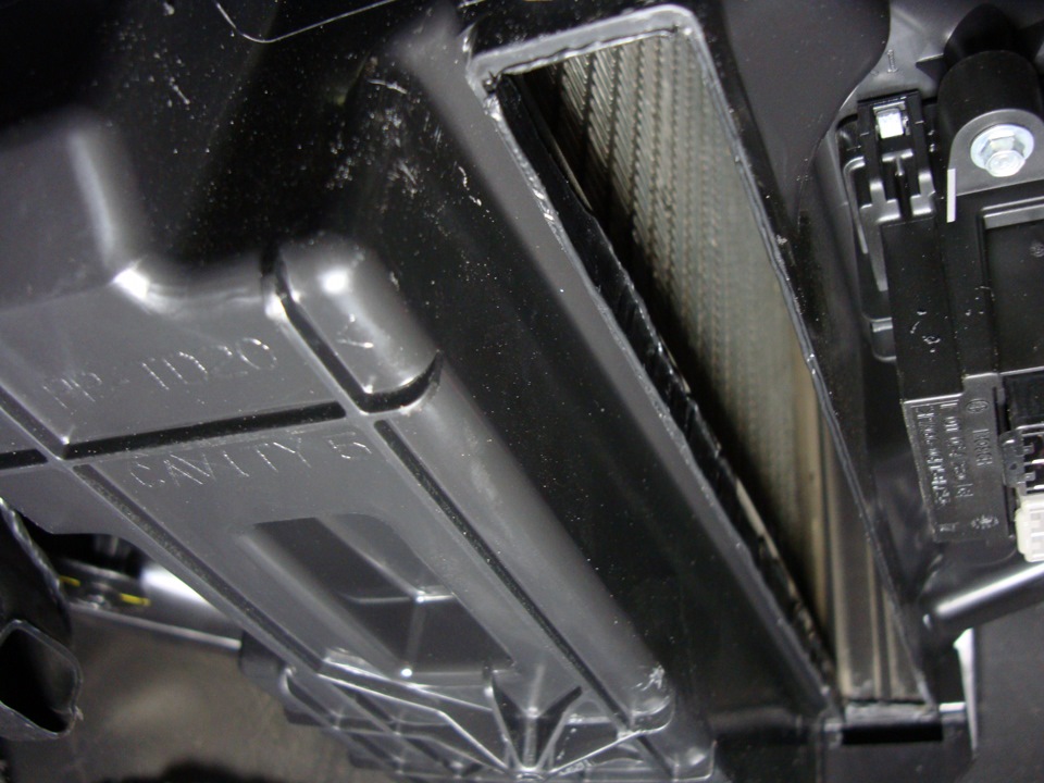

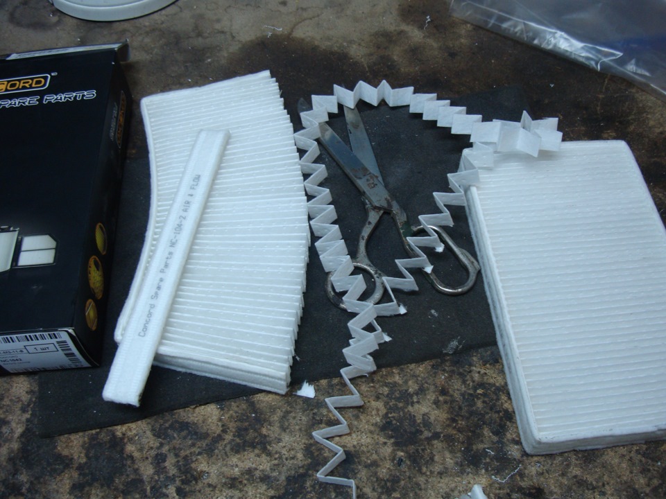

Давно не писал ничего, да и не о чем было. Вот надумал установить салонный фильтр. Пыли на панели немерено. Тема обсуждалась очень плотно, поэтому напишу тольуо суть своей доработки.

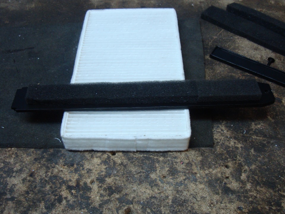

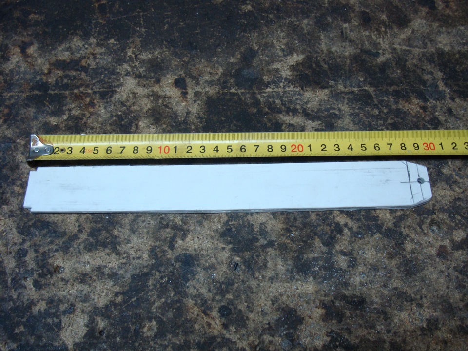

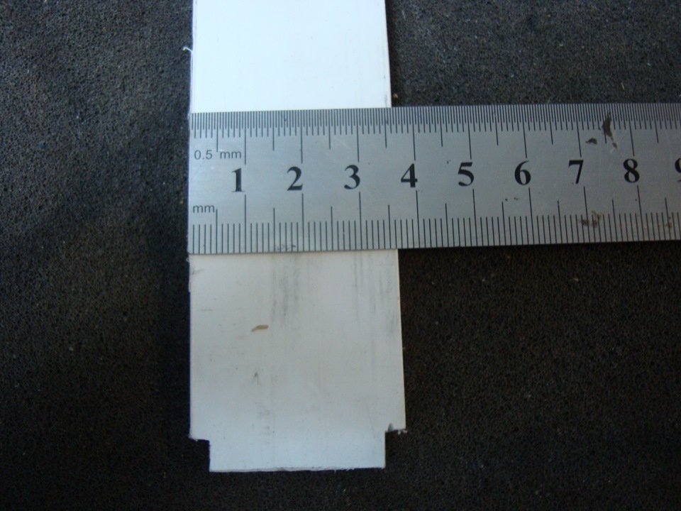

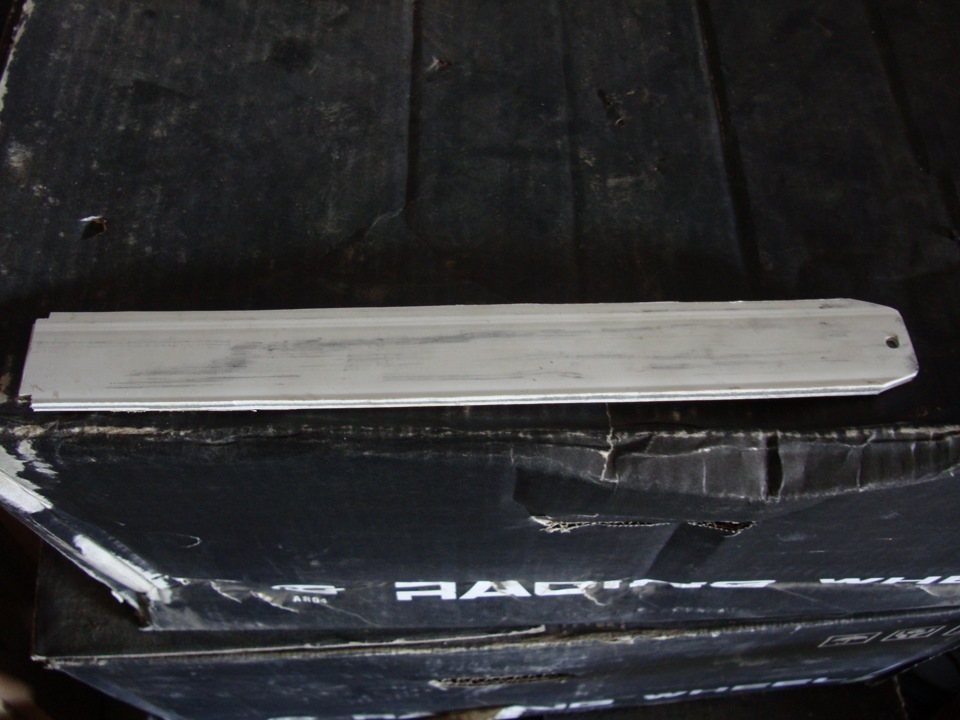

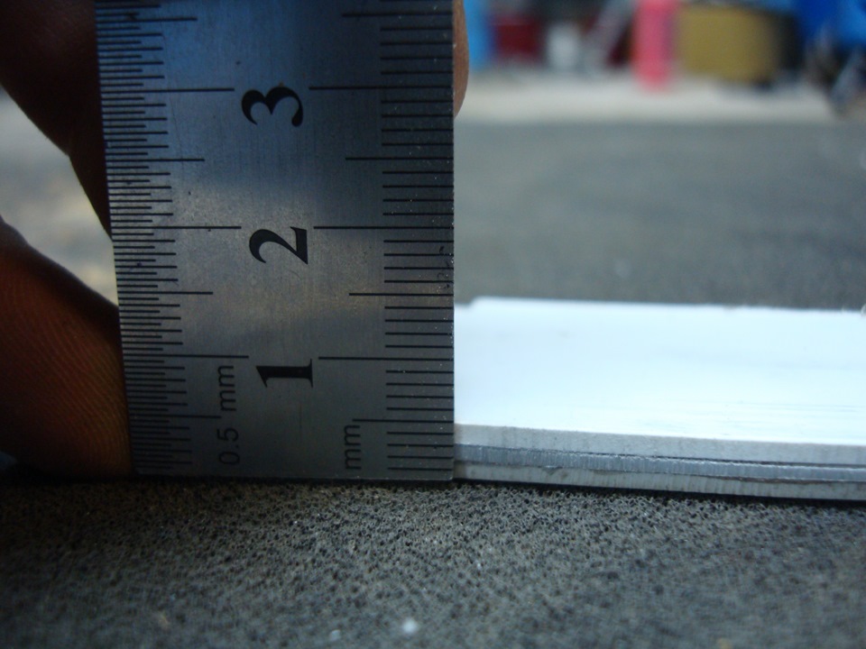

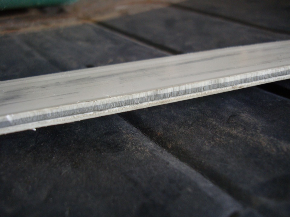

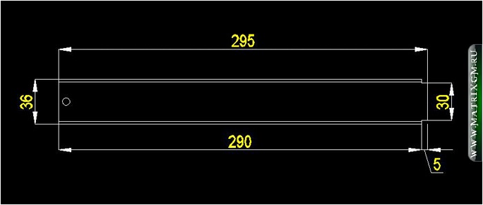

Сначала я изготовил крышку для корпуса фильтра. Посетил цех по изготовлению пластиковых окон и взял из обрезков рам нужные детальки, а именно часть оконного пластикового профиля и часть алюминиевого профиля для стекления балконов. На форуме взял размеры крышки и изготовил бутерброд.

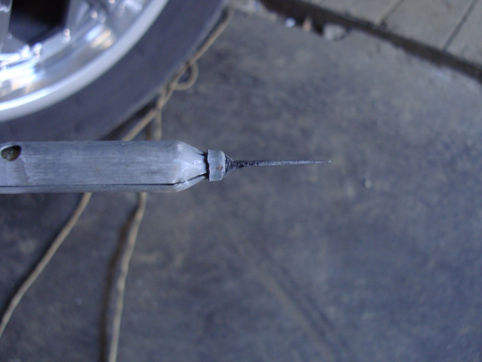

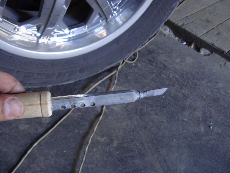

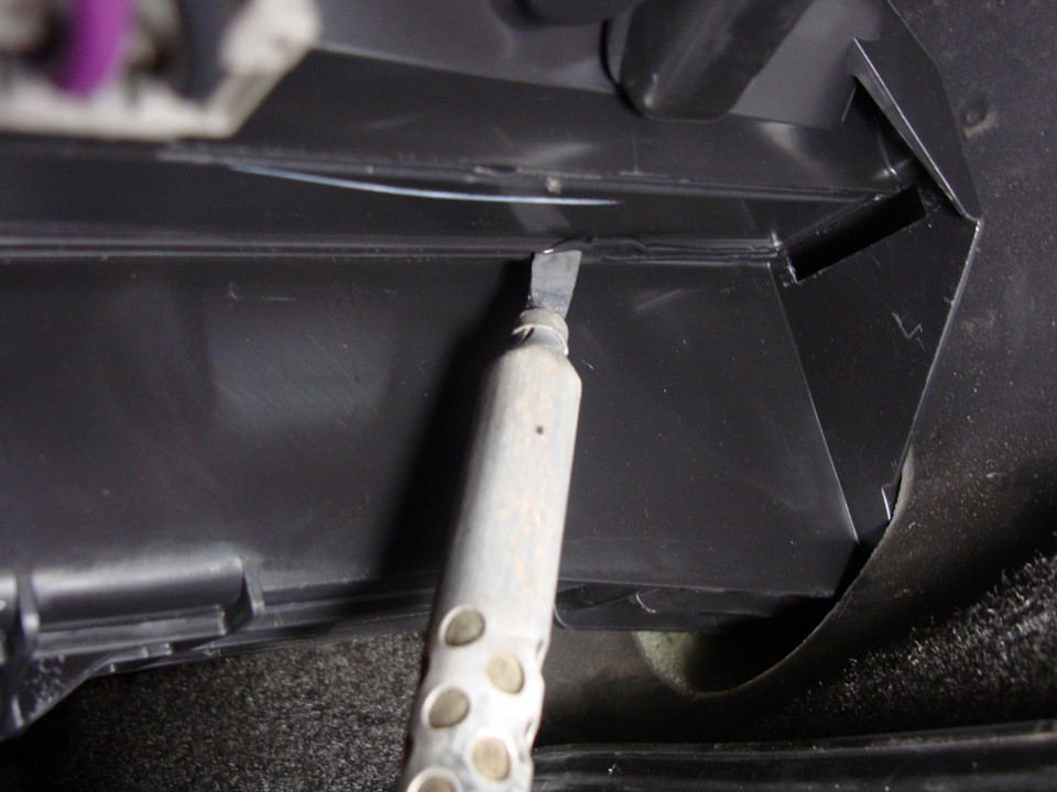

Теперь нужно было вырезать заглушку в корпусе. Я Применил паяльный нож, очень удобная штука.
Вот что получилось в итоге

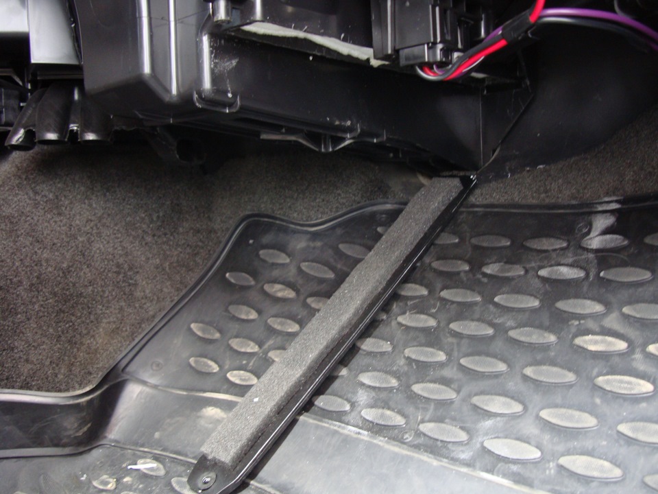

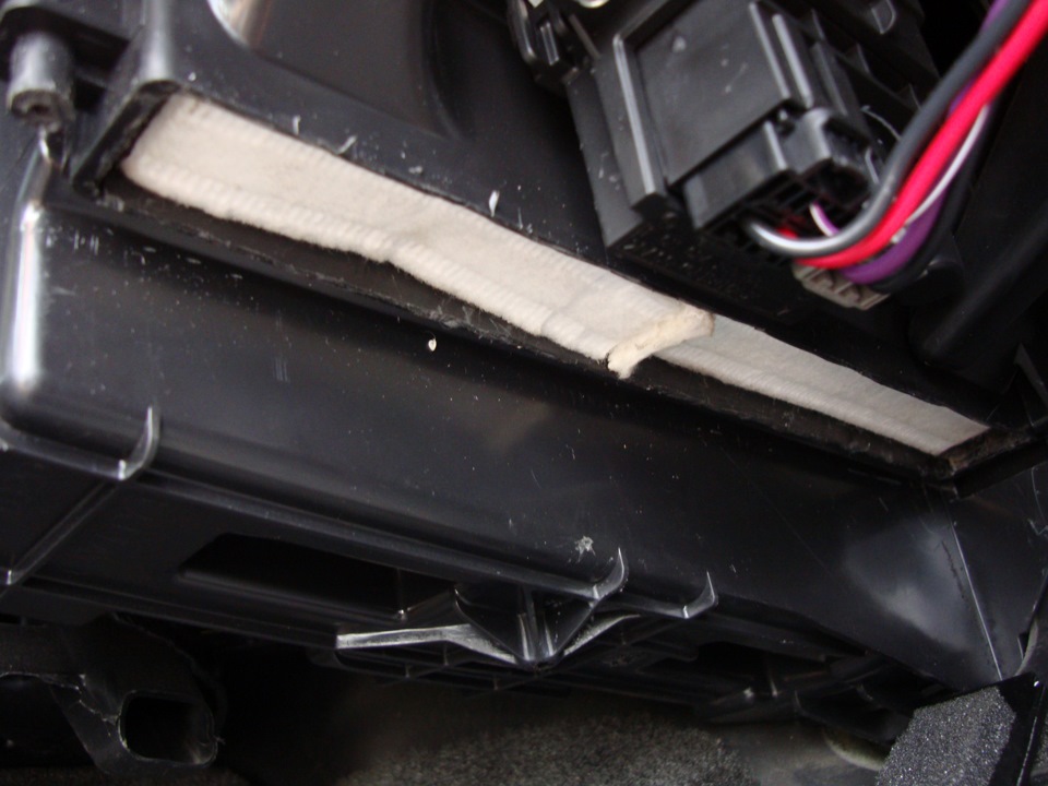

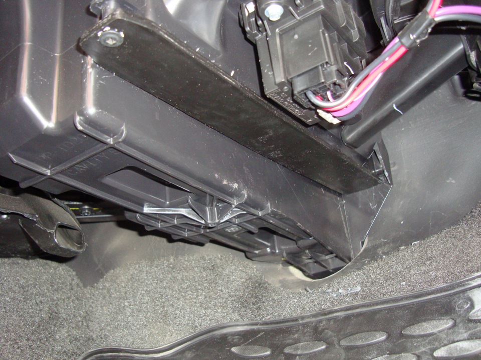

Затем покрасил крышку и приклеил мягкий поролон от упаковок ксеноновых ламп.

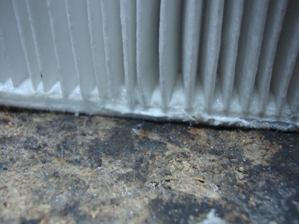

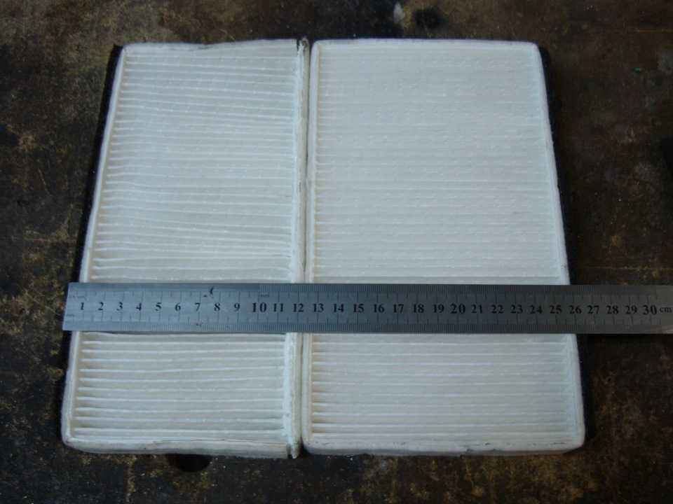

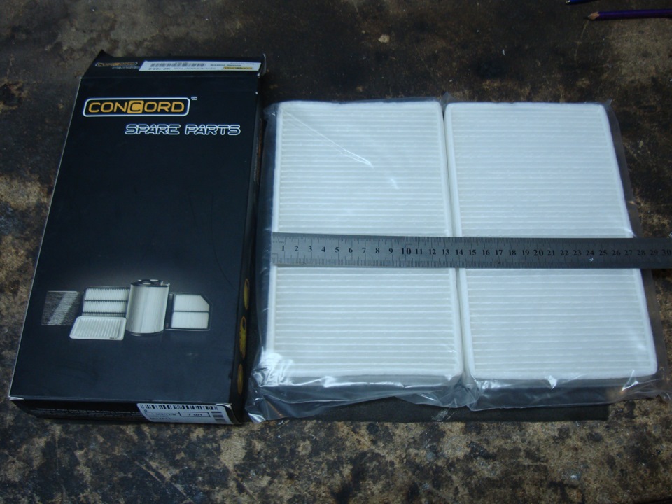

После занялся фильтрующими элементами. Как меня не убеждал менеджер продавая этот элемент, по ширине он нормально не влезал. Пришлось отрезать и колхозить. Получилось не эстетично, но нам главное результат
С двух сторон приклеил Битопласт 5 мм
Как уже говорил, эстетика нам не нужна
Осталось протестировать. Покатаемся, посмотрим. Надеюсь, пыли на панели, я больше не увижу

Братец что за фильтры? Название есть?))
Concord. Они универсальные, пришлось подгонять. В Тахо лучше другие ставить
Слышал за угольный Denso DCF198k, чел пишет что идеально заходит по размерам.
а я вот понадеялся на дремель и вырезал сверлом, про паяльник вариант как-то даже не рассматривал :(
Буду делать
Это была доп опция)))

Неужели нет в продаже оригинального салонного фильтра на Тахо ?
Оригинала нет, только на 840-ой. Элемент нужно подбирать по размеру корпуса. Менеджер просто убедительно говорил, что подойдет. Сейчас уже знаю всю подноготную.

А фильтр ты каждый раз будешь сам делать?
Нет конечно. Просто я поверил продавцу, что этот подойдет, ценник то копеечный. Из штатов потом закажу Fram где-то 1200 руб. стоит. Тот точно подходит.

Сейчас уже габариты знаю точно. А про аналоги, так вот и доверился, в результате на 1 см промах. Конечно буду искать по месту.
