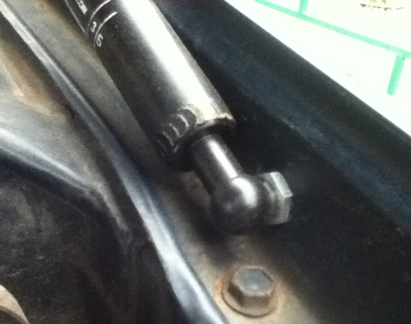

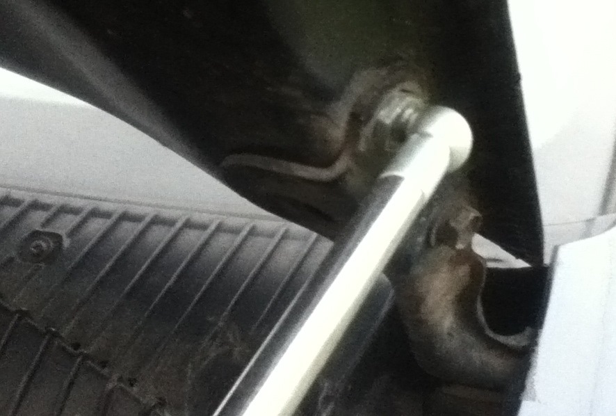

Ну значит продрелил я дырку, примерил, чтобы болт от аморта входил четко по диаметру, не болтаясь.
Затем взял у отца из коробки такую штуку.
Из-за её бОльшей площади металл крыла не будет выгибаться и болт аморта не вырвецца оттудава. Теоретически )))

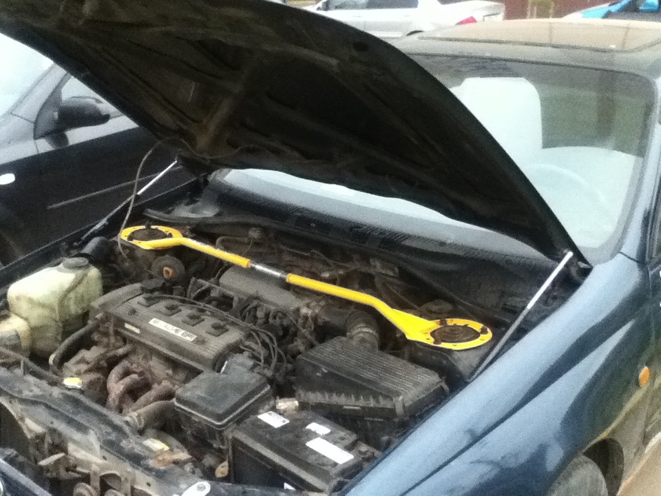

Закрутил, завинтил, одна сторона готова! Пробую — держать на одном амортизаторе отказывается, но чувствуется, что большинство силы притяжения он гасит.
Начал мерить второй амортизатор, его ставить сложнее, т.к. у меня почему-то крылья не идеально зеркально расположены, одно из них смещено то ли вперед, то ли назад, вышло, что амортизатор располагается на другом крыле чуть ниже. Вымерил вроде, продрелил, поставил такую же железку, завинтил. Но чуть прогадал — один амортизатор всё же раньше стопорится, чем второй. Ну да ладно, первый блин, как говорится всегда комом! )
