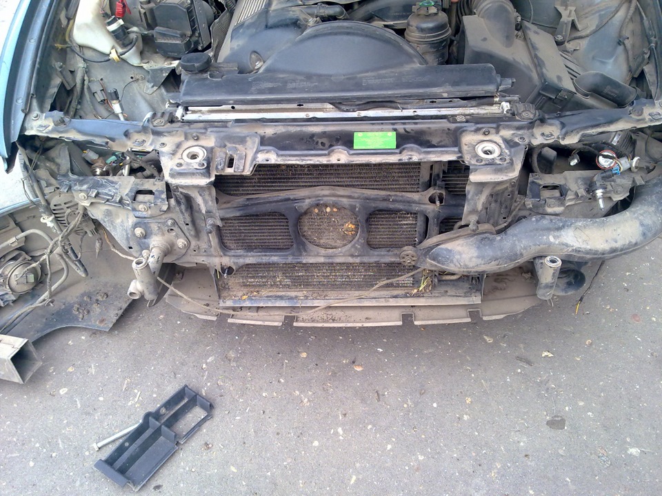

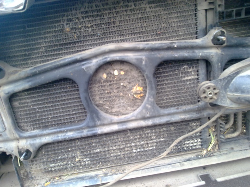

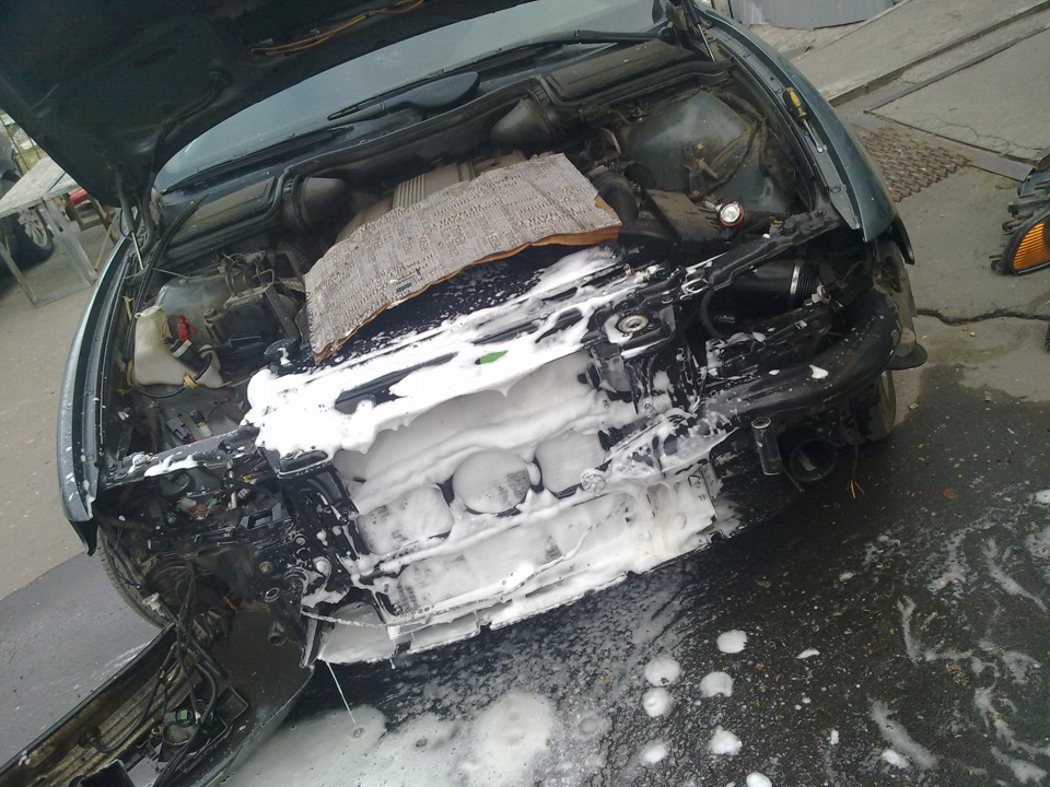

Нет бы попивать пиво и отдыхать, но неееет. Решил сразу в пятницу после работы попробовать помыть радиаторы. Мыл раз 5. Г*вна оттуда нормально вылезло. Мыл только радиатор кондея. Водяной у меня новый. На всё ушло часа 2 максимум.

Вопрос, ты радиатор мыл Керхером? или так из ведра? тоже уже надо…
кёрхером мыл. раз 5 пеной заливал и смывал.
из ведра думаю много не намыть там
блхренова, а мне такую процедуру думаю не сделать((( керхера нету(((
да на мойке дай им сто рублей тебе отмоют всё, бампер сними в гараже и едь ))
понял, спасибо за совет

трудно снимать бампер? то же надо почистить радиатор!
Два болта открутить на бампере и по одному саморезу слева и справа на подкрылках)
всё верно, снимается за 2 минуты ))если болты не прикипели

Молодчяга) Теперь дышать будет легче) Ну твой радиатор еще относительно не забит грязью, мой был в худшем состоянии до чистки и мойки)
да, в нете много фоток видел, где да же сот радиатора не видно под слоем грязи)))
