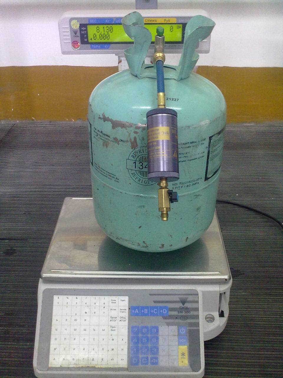

4.Естественно сам R134а.В систему заправляется 650 грамм.
5.Инжектор краски и масла(заливается внутрь нужное количество, при заправке открывается краник и содержимое разносится по системе).

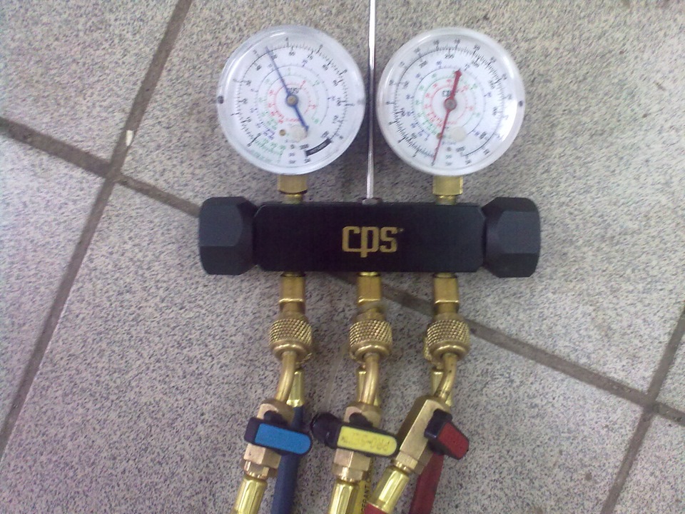

6.Манометрический коллектор.Вещь, без которой заправка не возможна.Система проста-два манометра-высокое и низкое давление, три шланга с краниками все это дружат два трехходовых вентиля.

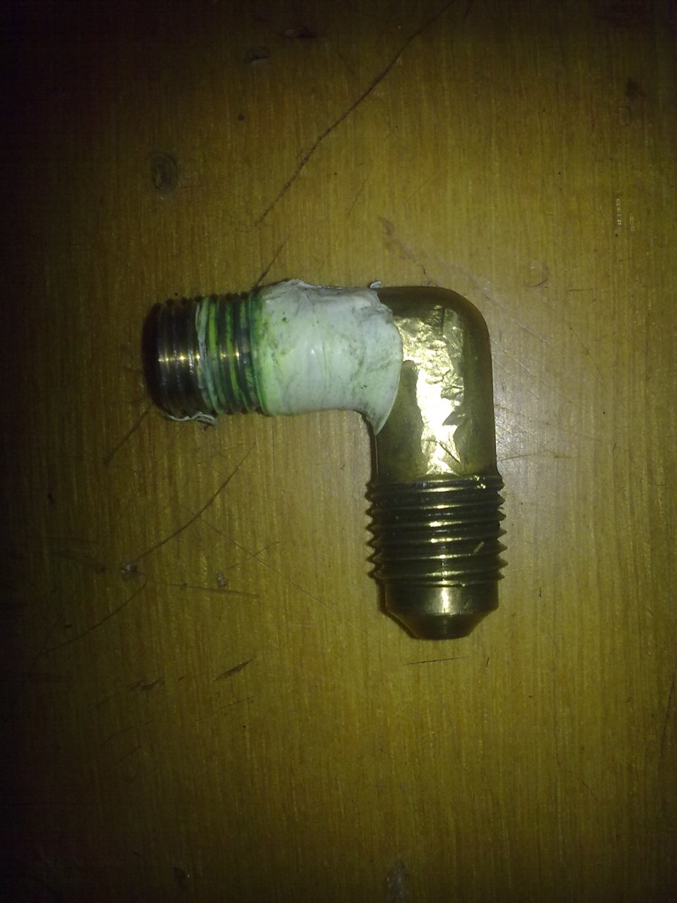

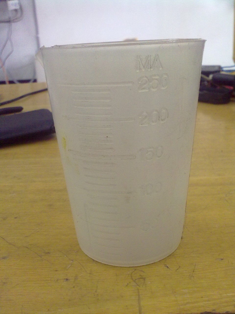

7.Угловой переходник, мерный стаканчик и ОБЯЗАТЕЛЬНО! Весы,по которым мы видим сколько заправляется фреона.
