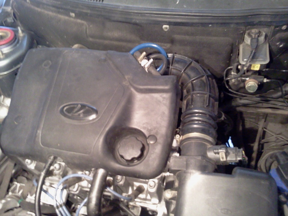

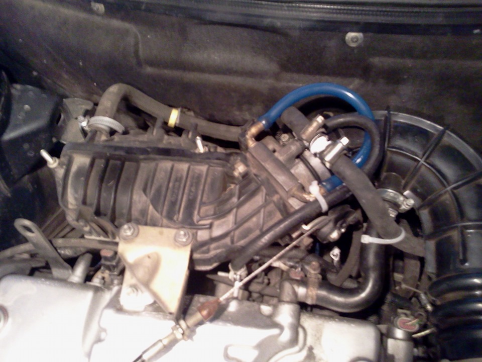

Изучив Д2 и другие форумы, я решил тоже отключить подогрев дроссельной заслонки на лето, на зиму обратно подключу. Летом от него толку нет, только вред один — на горячем двигателе теряется мощность и приемистость.
Снял шланги с дроссельной заслонки и соединил их между собой с помощью переходника, предварительно нанеся на него герметик. На патрубки дроссельной заслонки одел шланг, чтобы пыль не попадала туда.

А вычислил это так .на морозе машина работает но не ровно.скинул гофру с фильтра и туда воткнул строительный фен через 2 минуты обороты ровные не плавают все чётко.так что если авто в эксплуатации при низких то снимать подогрев не рекомендую
Воздух то не прогреет однозначно.но вот такая беда можэт появиться.в гаражэ заводу норм все.толькотвыезжаю на улицу а за бортом -40 и начинаеться.обороты плавают и прочая херня.оказаласось на клапане рхх образуется иний или наледь и он не можэт поймаймать ровный хх.либо сам рхх замерзает.вернул подогрев проблемма ушла.

Проедь какое-то время в стоке с обогреваемым дросселем, открой капот и потрогай рессивер.Потом тоже самое с выключенным обогревом.В первом случает ты дотронувшись до рествера обожгешь руку, а во втором случае ресивер будет тепленький.Я делал, можешь поверить мне на слово.Поэтому и делают пластиковые ресиверы, тем самым температуру ресивера, температурру воздуха.Особенно если впуск проходит над головкой.Прирост мозности все же есть, я сравнивал.Но я это делал не для того что бы получить прирост мощности, а что бы менимизировать тупняки в жаркую погоду и получить подхват на гизах.Эффект есть.А пи…здеть бесконечно можно.Никто не говорит что через дроссель воздух прогревается
