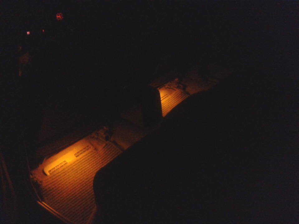

Вот только определялся с цветом…Ведь какой то красный и синий не хотелось, не к чему…Думал белый, так сказать стандартная подсветка, для пользы дела:)) Но потом в мою голову пришла мысль: надо попробовать оранжевой:) Ведь в BMW стандартная подсветка приборов именно оранжевая, и на сколько я знаю, даже в последних моделях до сих пор ставят именно оранжевую подсветку.
Ну так и сделал. Пошел купил 60 см диодной ленты (по 15см на каждое место).
Сзади как всегда спрятал ленту под сидушки, соединил задние и по центральному тоннелю повел вперед, соединил с передними и … "теперь может кому пригодится": находим любой постоянный "+", и соединяем с лентами. Кстати в этот раз я в этот "+" вставил кнопку, т.к. при открывании дверей когда включается подсветка это удобно, но когда например на природе в машине открыты двери и играет музыка, подсветка там явно ни к чему:) Вот так сказать исправил прошлую свою ошибку:) А "-" берем от концевика двери! от любой двери! И получится как у меня, при открывании любой двери светится вся подсветка!
Ну как то так! Я как всегда доволен, мне очень нравится с этой подсветкой, очень удобно. Особенно когда сзади люди садятся, им хоть видно куда ноги ставить, а то блин начинается елозинье по всем что можно…Что потом следы вытираешь и с сидений, и с дверей…:(

Да, неплохо получилось, штука полезная!
Как ленту крепил и куда, особенно интересует куда крепил у ног водителя и на сиденья как крепил?
Согласен по поводу полезности)
Та все просто — у ног водителя на крышку, которая под рулем (точное ее название не знаю, она еще снимается…понял о какой речь?)
У пассажира — на бардачок, но как можно дальше! Не переживай, ее видно не будет!
И прям на сидения передние, на нижнюю подушку. С обратной стороны. Она кожаная, поэтому получилось отлично приклеить!
Про крышку понял, сам не знаю как она называется))
Клеил просто на неё, не видно саму ленту с улицы, когда светится.
У меня под сиденьями не получится так сделать, увы, велюр(
Когда сидишь не видно, а с улицы…Смотря откуда, под каким углом! В основном не видно)
У меня тоже велюр, но по низу идет какая то кожаная вставка…
Понятно!)

Оранж шоле ?
Ну да. А ты описание не читаешь?)) Вот для кого я пишу?))
Ну непохоже просто на оранжевый, тускло…
Из-за качества фоток…В живую полноценный оранжевый цвет
