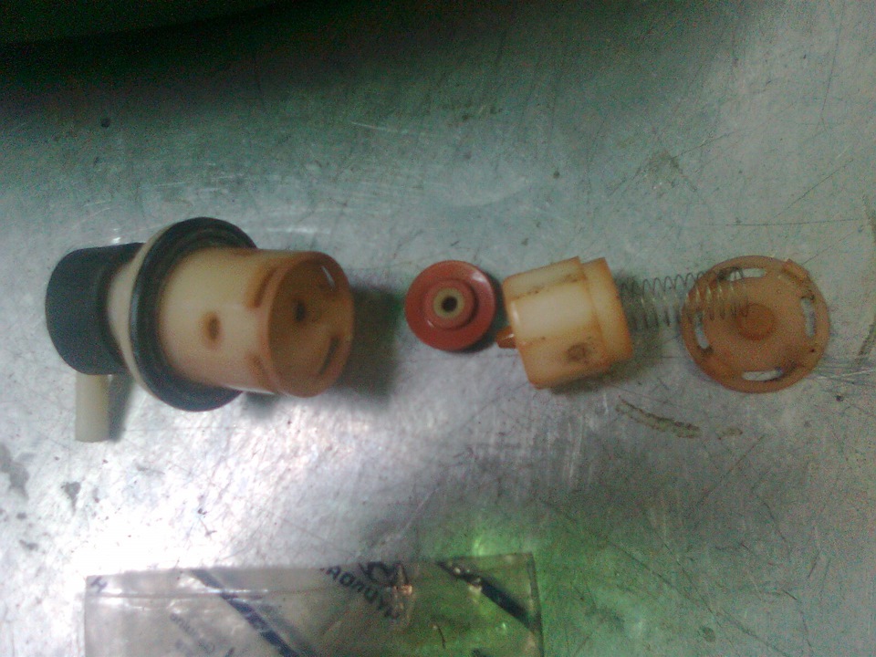

Всем доброго времени суток!
Возвращаюсь к проблеме ошибки Р2188.

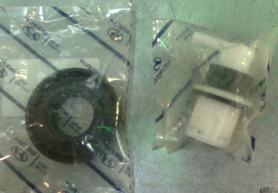

Сегодня пришёл долгожданный клапан. Помчался забрал и сразу ставить.
А теперь самое интересное.
После замены бак так-же сжимается и всасывает воздух при открытии крышки.Холостые немного плавают, машинка более менее поехала после замены фильтров грубой и тонкой очистки. После замены клапана динамика авто не изменилась.
Двигаемся далее, теперь настала очередь клапана управления Адсорбером и самого адсорбера.
Да ещё прикол. Мне Экзист в третий раз привёз кнопку подогрева правого сиденья вместо кнопки омывателя фар.:):):):) Отказался, у них больше её заказывать не буду.
Всем бобра!
Осторожнее на дорогах.

что за стремянки-то откручиваешь?) самого интересного нет)
Стремянками называют две ленты которые поддерживают снизу бак, это единственные крепления бака не ошибёшся. ;)
