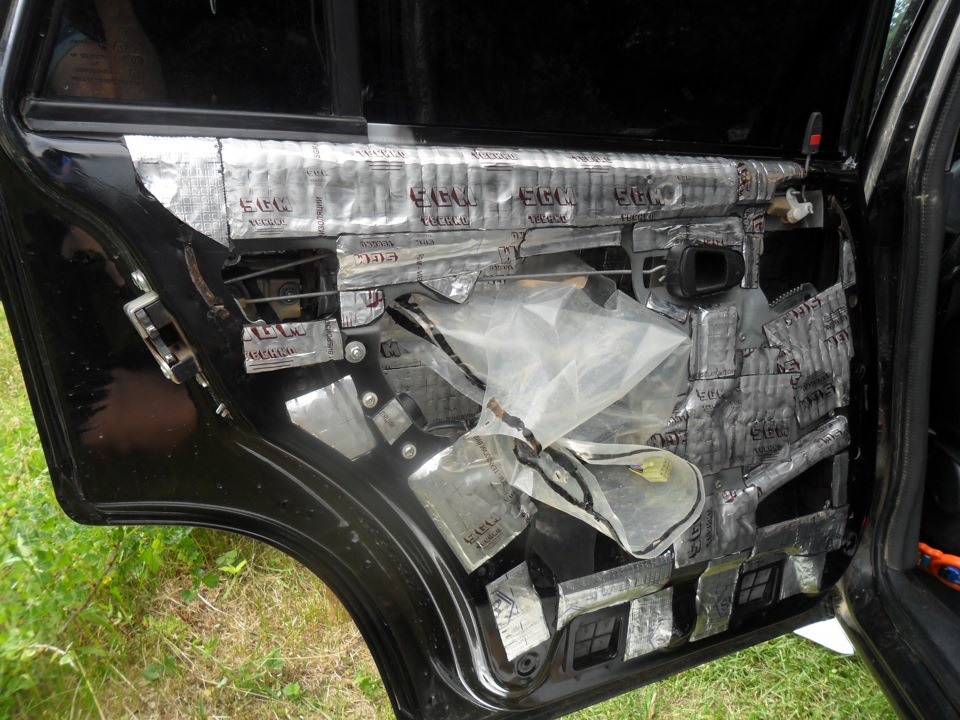

Вобщем, чтоб машина не была погремушкой на наших Российских дорогах, сделал виброизоляцию дверей и багажника.
Передние двери STP 2мм. полтора листа на дверь.
Задние SGM 2мм.по листу+ чуть чуть STP 2мм. из остатков.
Багажник SGM 3 мм. 4 листа (там все таки саб стоит какой никакой :-))
Закрывать все отверстия не стал, музыки в дверях пока нет.
Результатом остался доволен, и шума меньше и двери приятнее закрывать :-)
Комментарии 1
все с умом сделано, но вместо клейонки надо было утеплитель тонкий положить, хоть 2 мм, и теплее б было зимой
