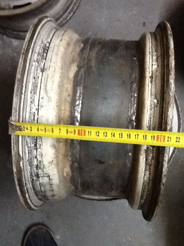

Прокатал наконец-то разварки, впереди пескоструйка и окраска. Пескоструить, пока не знаю где, у нас в мастерской пескоструя нет, думаю может приобрести, еще пригодится.
По поводу окраски дисков пока не определился с цветом, может покрашу в два, подсказывайте варианты, с удовольствием выслушаю.

Ширина стандартной 4,5 дюймовой штамповки равна 11,4 см и меряется по внутренней области, куда одевается резина — a.a.d-cd.net/be17958s-960.jpg
Соответственно, разварки нужно так же мерять — g.a.d-cd.net/4a17958s-960.jpg

у меня на зеленом 17 сантиметровые в отличии от твоих 19см, при загрузке по трассе на ямах нормально начали тереть подкрылок, протерли его и начали тереть об метал на ямах. пришлось подгинать края арки вверх.
"в отличии от твоих 19см?" 21 см)

По поводу окраски, тоже думаю отделить полку от центра, ищу комбинацию цветов.
Ширина диска меряется там, куда резина одевается www.eurowheels.ru/im/wheel02.png
Все равно с пневмой они не войдут в арки, нужно будет кромсать. А такую красоту как у вас жалко кромсать.
