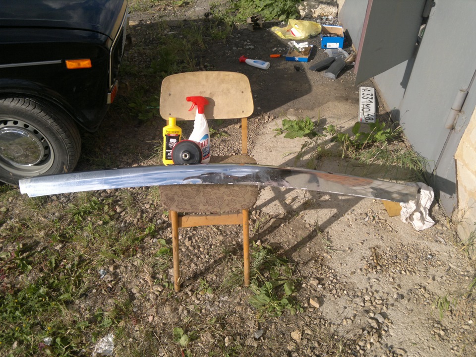

Дошли руки до переднего бампера, т. к. бампера 2103 пока не найдены — решил отполировать, заодно и решетку радиатора освежил.
Обработал все Силитом, потом полировал пастой гои войлочным кругом на небольших оборотах.
После пасты гои полирнул "Doctor Wax полировочная паста для хрома".
Результат есть(заблестел как у кота), но ожидал большего!

а крепление номера сам делал или покупал?
две полоски тонкой стальки — чтоб пружинила))) больше 60 и они загибаются от потока воздуха))))
спасибо
А пластик как обшил? Просто клеишь или как то по другому?
клей "титан" для потолочных плит тонким слоем (размазывал узким шпателем) осталось ковер и саб )))
Сабля! Вобля!))) Круто! Аж с картинки слепит))
это она еще Силитом залита)))))
