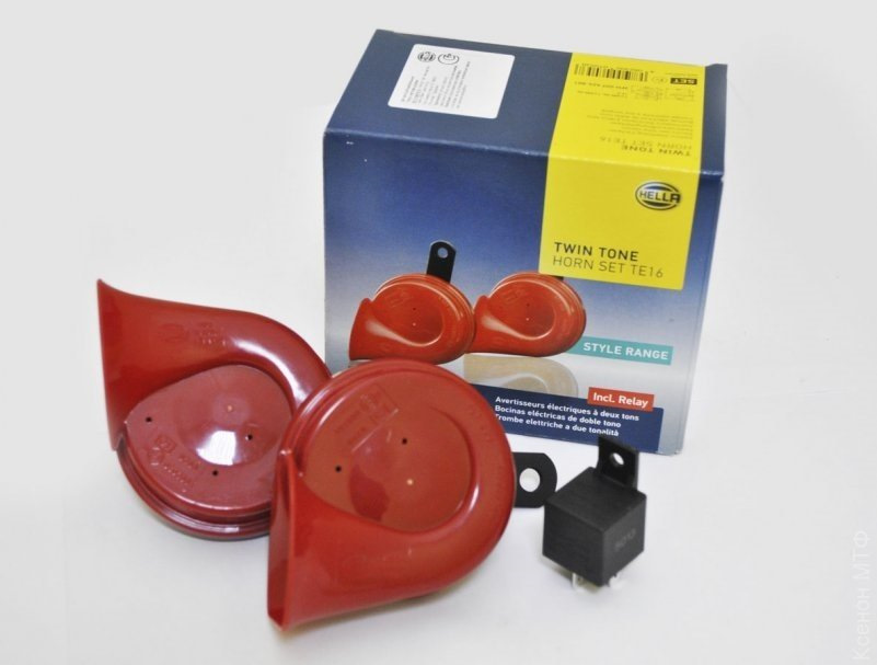

Всем доброго времени суток.
Сегодня с утра в прямом смысле психанул и поехал на поиски второго комплекта звуковых сигналов Hella(один комплект у меня уже стоит с того лета)…
для установки было куплено:
-звуковые сигналы Hella
-силовое реле на 50А
-фишка для реле
-8 метров гофры
-10 метров провода 1,5-2 квадрата
-5 разновидностей клемм(мам, пам, и под болт)
-выносная колба под 10 пред
Термоусадка, изолента и все остальное у меня было.
вот и фото
часть набора
как было
сделал из медной шины планку для крепления сигналов, все надежно и закручино в заводские отверстия
фото на авто при нормальном освещении
еще поближе
ну и с решеткой(четко посередине разместить их не удалось(уж очень не хотелось снимать заводской наконечник воздухозаборника)
В заключение скажу почему не купил Волговские.На спектре стояло 4 волжских рожка, в мокрую погоду их постоянно заливало и сигнал у меня пропадал…их крутил их по разному-не помогло(очень высоко их установить было нереально из за огромных размеров), это дело мне надоело и в итоге ставил на спектру 4 вазовских рожка-они мне проблем не доставляли.Второй момент, сейчас ОЧЕНЬ сложно купить настоящие заводские сигналы-везде продают китайские аналоги которые мягко говоря не блещут надежностью-поэтому не вижу смысла в их покупке.
Тем летом покупал Хэллу на авто, перед инсталлом тщательно осмотрел(ВСЕ болты закручены надежно, корпуса ровные, клеммы держатся надежно и самое главное-они отрегулированы с завода и регулировочный болт залит), за год использования нареканий к ним нет, звук приятный, звонкий и громкий, качество на высоте-а что еще надо?
Всем спасибо за внимание.
Коменты приветствуются)

А если к заводским подключит ещё два? или нужно как то питание отдельно выводить на них?
с завода идет один сигнал-тарелка, если поставишь 2 рожка нагрузка на проводку сильно возрастет(уже нужно реле), 2 пары без реле ставить не стоит(проводка тупо не расчитана на такую нагрузку)
тоесть ставиш реле на заводской провод и от него пускаешь на клаксоны?
Реле 4 контактное, на 1 контакт подаешь постоянный плюс от акб через пред, на другой массу, на третий кидаешь подной провод от сигнала(он будит работать в роли управляющего), ну и на последний провод уже кидаешь сигналы
Спасибо за инфу =)
не за что) удачи)

Клево получилось)молодец-)ты можешь подробно описать установку реле и провода откуда куда.А то я поставил себе воздушные компрессоры Bosh, но когда на гудок нажимаешь, реле только щелкает, и пред вылетает, а гудка нет, потом тупо вместо стоковых сигналов оба подключил БОШ и все норм, только пред пришлось не на 15А а на 20 поставить, потому что вырубает при долгом нажатии.Да и 20 вырубает, вот хочу, чтобы у меня ничего не замкнуло, спросить у знающего человека, почему так?)))))
спасибо.Да схем подключения 4 контактных реле в инете полно.Принцип в том что 1 контакт нужно кинуть на плюсовую клемму акб(обязательно через выносной пред), выход от родного сигнала будит управляющим для реле, остается 2 контакта:выходной(на сигналы) и масса
