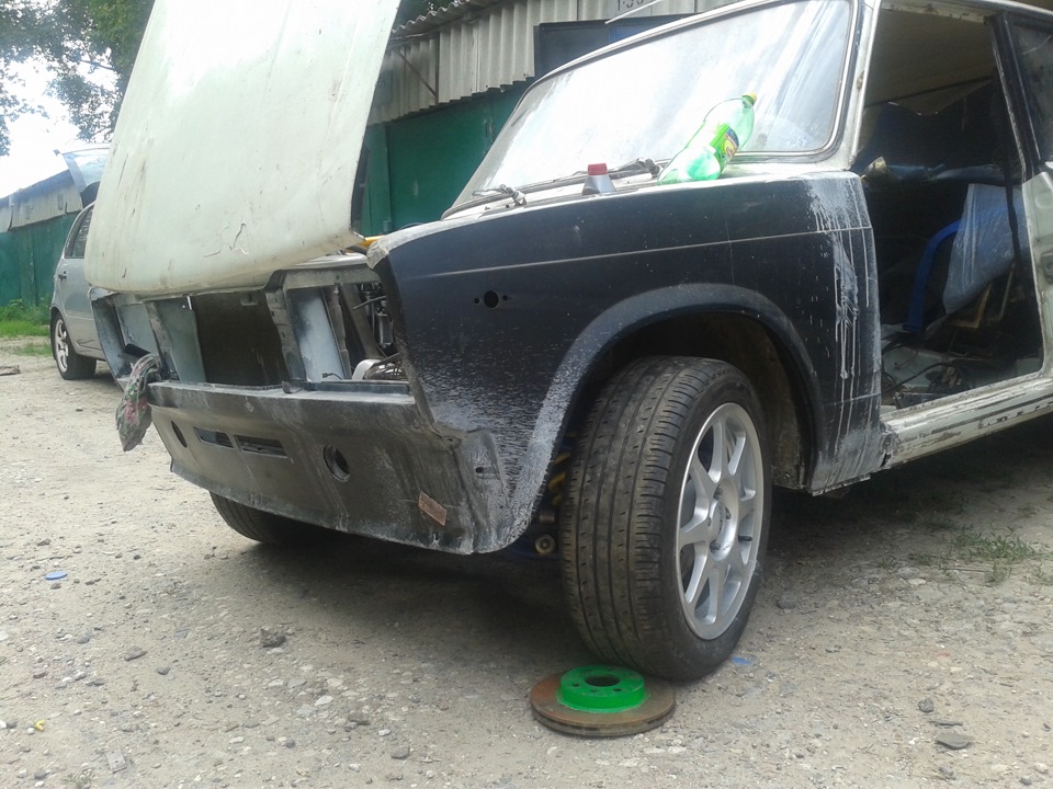

Мы практически на финишной прямой, сегодня после просто долгочайшего простоя было сделано.
Прикрутили панару регулируемую, переставили передние шаровые и о чудо появился тот самый развал в два градуса заложенный в рычагах, начали прокачивать тормоза но поскольку задний контур недособран, ничего не вышло, установили гидроручник, отрегулировали клапана, переставили диски.
По заднему контуру не хватило резьбы на трубках и резьбы в суппортах, в левой стороны вроде закрутилось но не уверены что не потечет, будем что то думать.
Прикрутить кардан и завести двигатель, сегодняшние попытки опять к заводу не привели(
