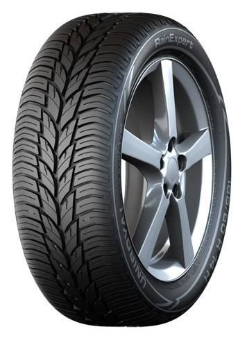

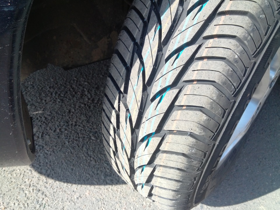

После замены наконечников и после развала, руль выровнялся, но увод машины влево остался, и немного чувствовалось биение руля. Сначала грешил что кривой диск. Съездил на шиномонтаж, там сказали что копец моей резине, появилась шишка. От предыдущего хозяина осталось Белшина, да так я на ней и ездил. Вот и пришло время менять. Друг посоветовал и я себе заказал себе Uniroyal.
Два колеса мне вышло 140$. Заменой очень доволен, теперь еду прямо, да и этой резины почти вообще не слышно, а казалось что будет наоборот.
