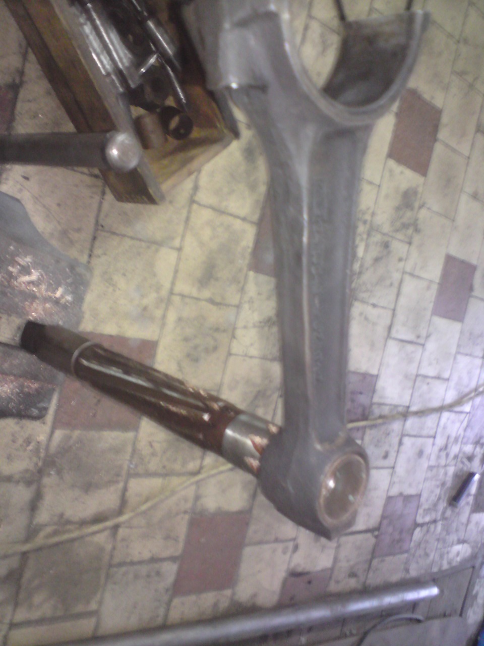

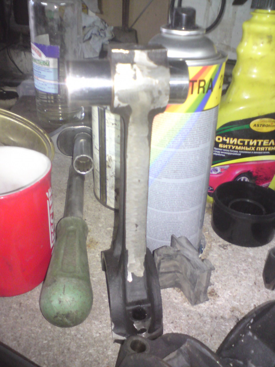

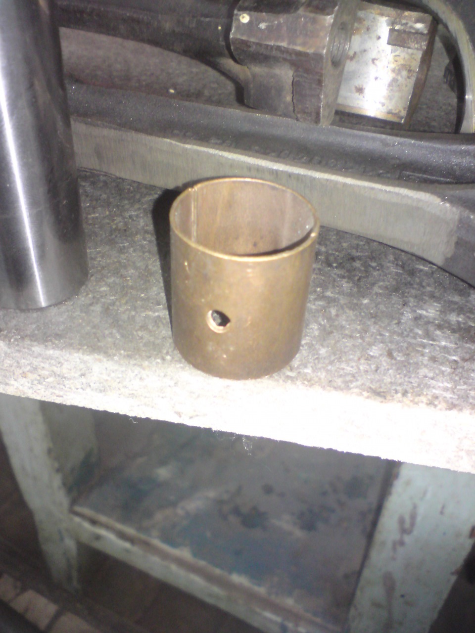

заменил и развернул втулки шатунов, пока крутил вертел чуть без рук не остался
ну тут помогли дедовы запасы разверток)

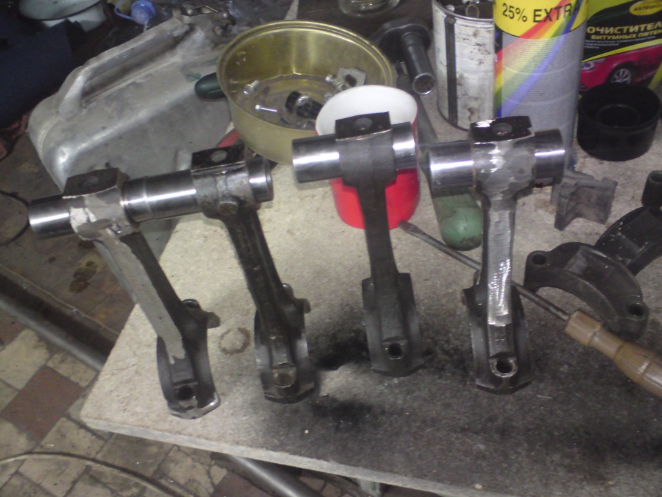

Занятие очень сложное. Вернее так то -не очень. Важно соблюсти угол 90 градусов. Думаю, получится. :)Я отдавал в таксопарк (тогда ещё были такие). Может и там, на глазок делали, кто знает…Лет десять уже ходят. )
