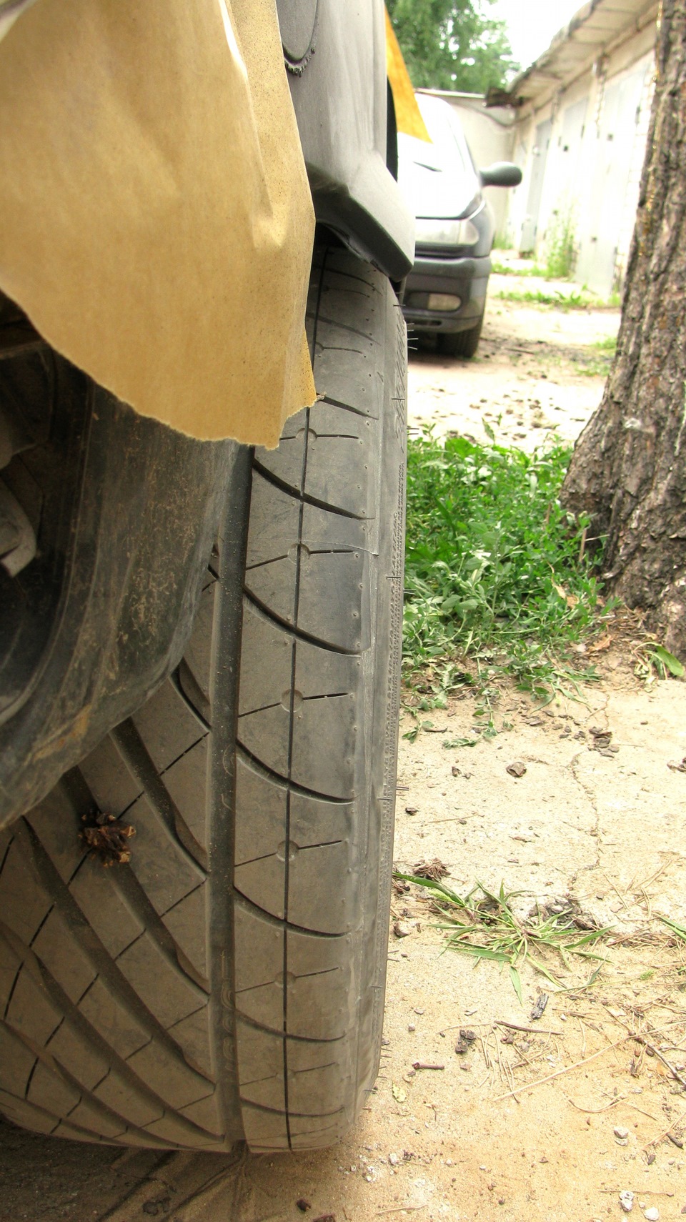

Вот потихоньку добрались и до задних арок мы… Очень часто в личке вижу сообщение со словами, как это я собираюсь на таких колесах ездить, широчезные ж, в арки не влезут? Нууу, не то чтобы и широчезные, просто цифра вылета не та, не для Вектры она и кто сказал что не влезут?! С внутренней стороны вообще там голову можно просунуть между колесом и стойкой, почти, запас там есть) В общем не суть, рассказ пойдет о том, как впихнуть невпихуемое и сделать это так, чтоб ничего нигде не терло и не цепляло! До конца я пока это не проверил, салон пустой, "жопа" задрана, окончательно выяснится, когда все соберу и прокачусь пригруженным по не совсем ровной трассе, с перепадами, а пока только постарались "выжать" максимум из невозможного! =)

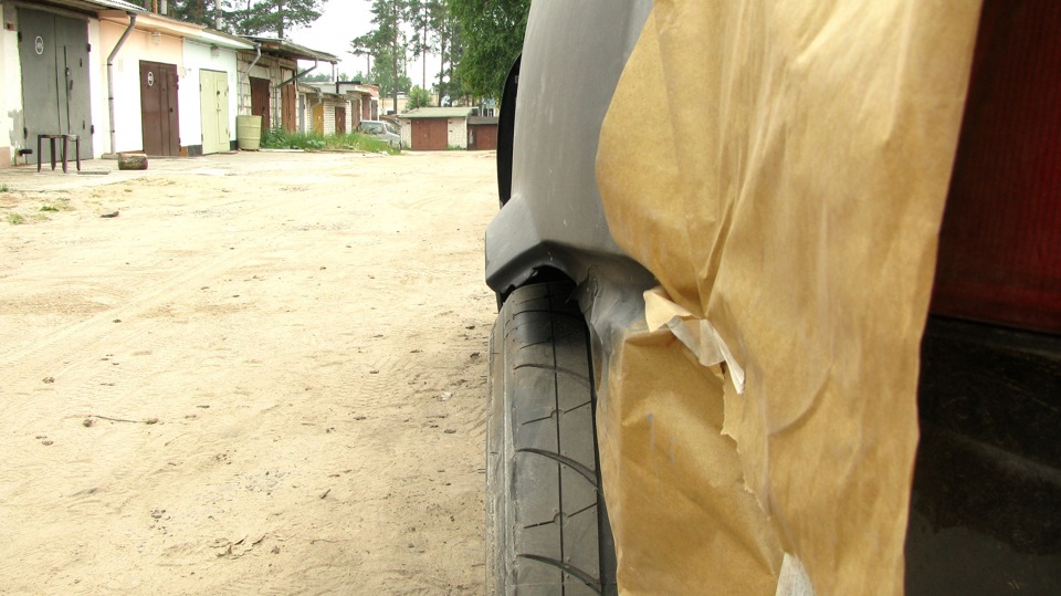

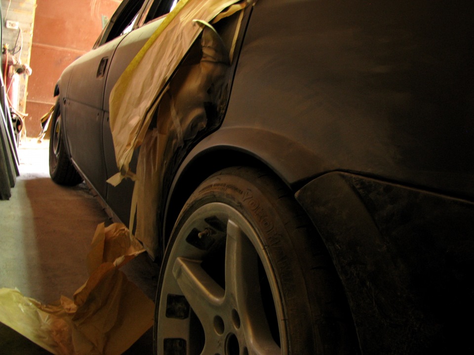

Все помнят Первую примерку…
Плотненько, ничего не скажешь… Так ездить нереально, я тогда даже пробного заезда не делал, так как от кромки арки до резины там всего-то пол сантиметра. Походил, посмотрел и снял колесо! Одно было ясно — арки придется переделывать(

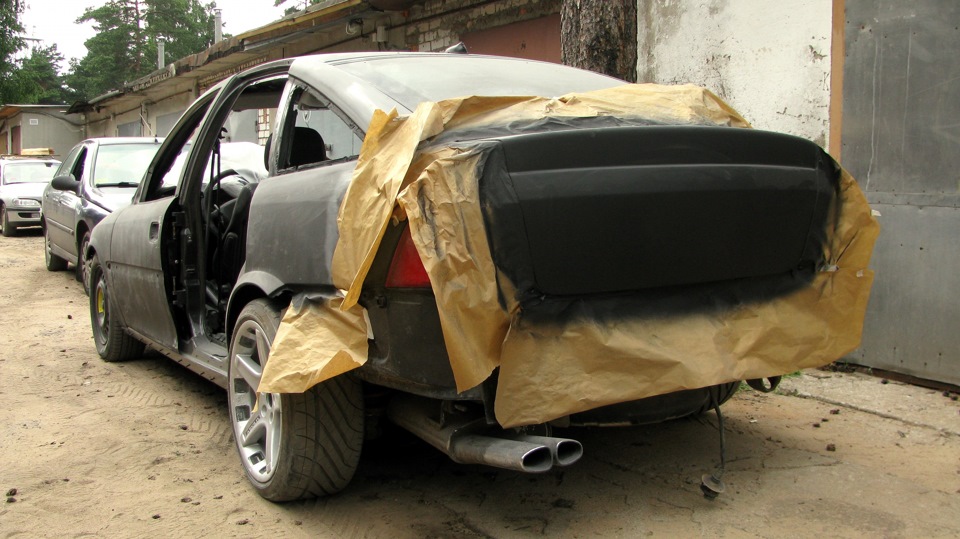

Потом подготовка к покраске с полной разборкой машины… Приподнялись!
Но картина таже, все равно надо что-то делать, даже с эстетической точки зрения!

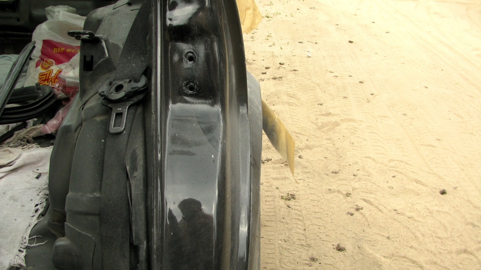

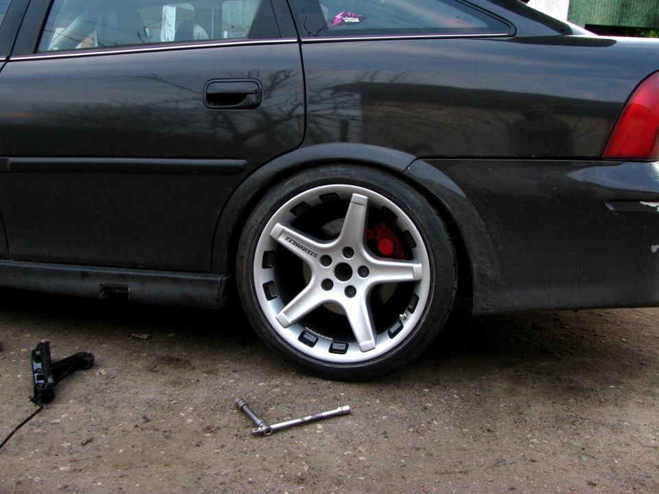

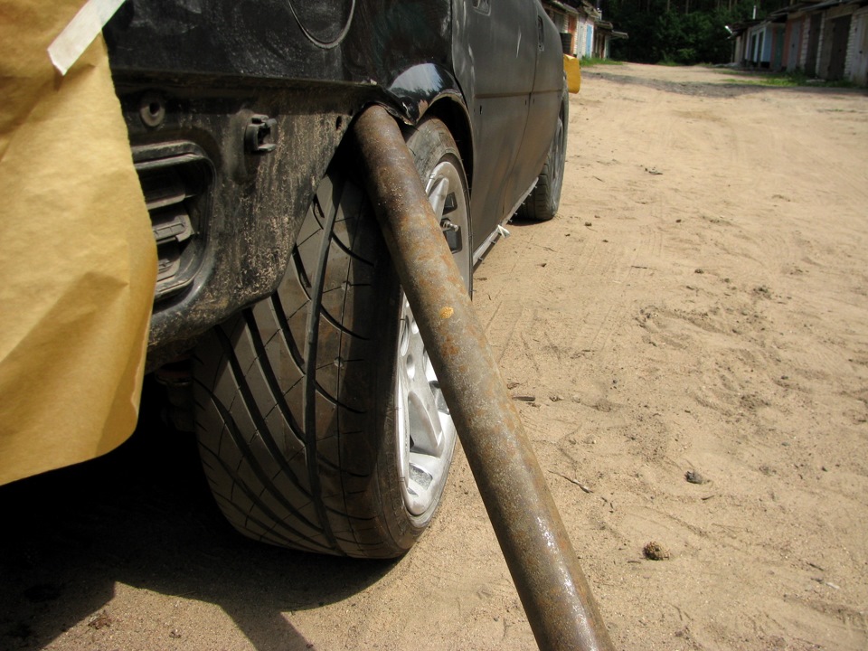

Пообщавшись с людьми, решили пробробовать разобраться с арками неким нецивилизованным методом, колхозным таким — вставить кусок трубы между колесом и аркой таким образом прокатать и обогнуть кромку арки изнутри…

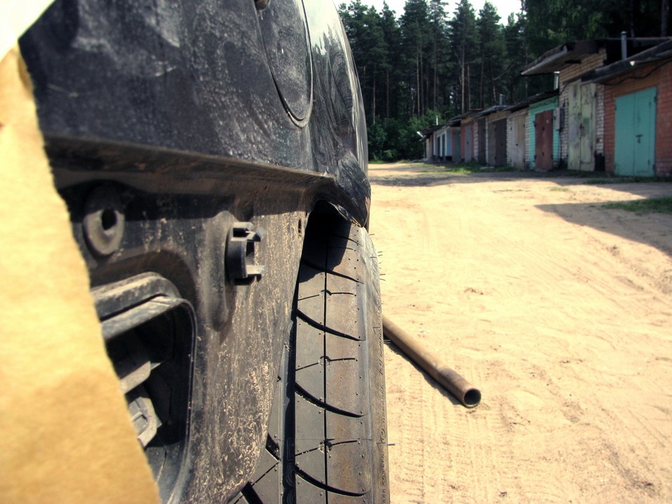

Радости от этого не прибавилось, решили снять колесо и обстучать кромку молотком.
Этого тоже мало! Никаких положительных результатов…

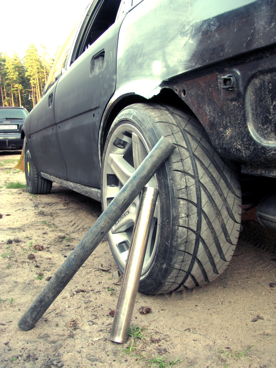

Нужен аргумент посерьезней, потолще!
Без труда нашелся :)

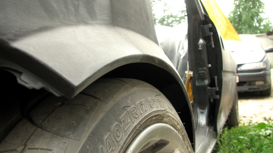

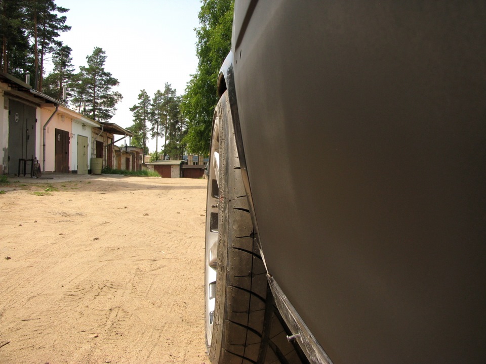

Ну и вот после этого варварства получаем почти то, чего и хотели.

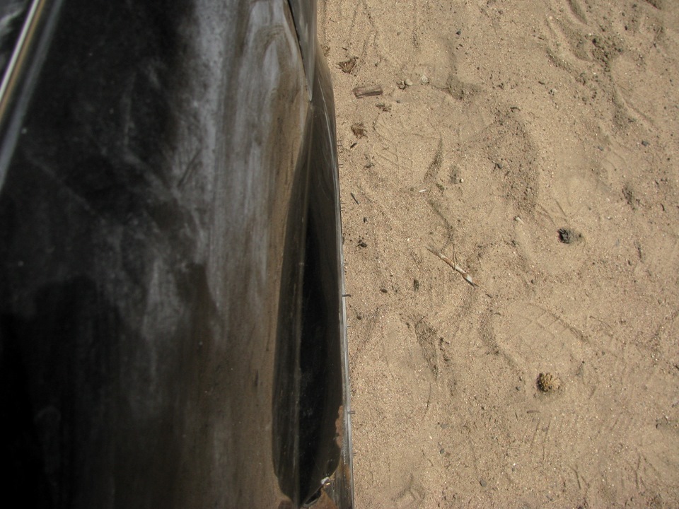

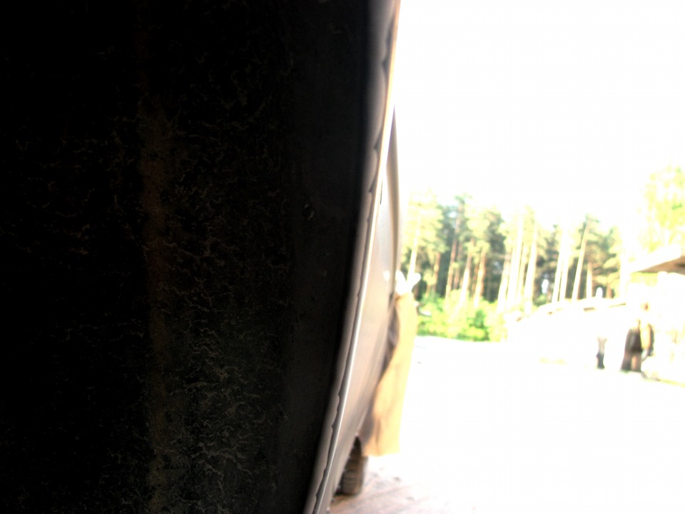

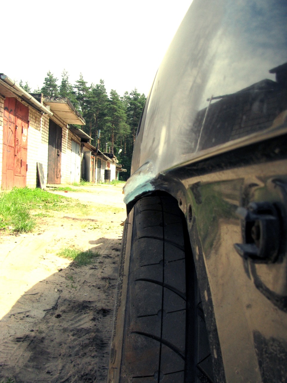

Но возник единственный не очень приятный момент, от такой нагрузки крыло вдавилось во внутрь кузова :(
Потом я пару дней отсутствовал и что происходило с арками я знать не знал, но результат меня порадовал!

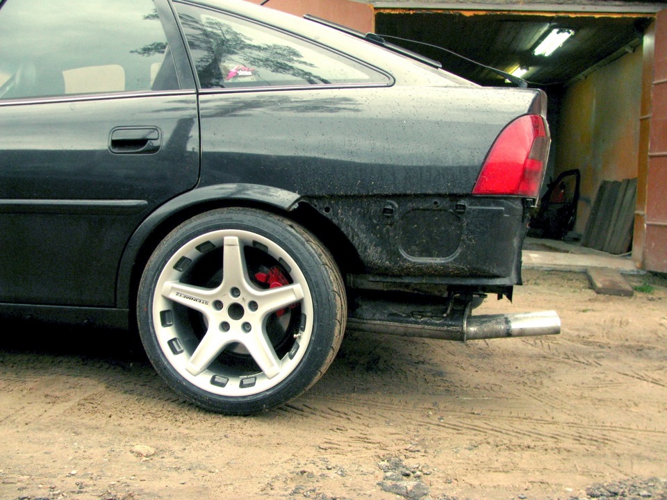

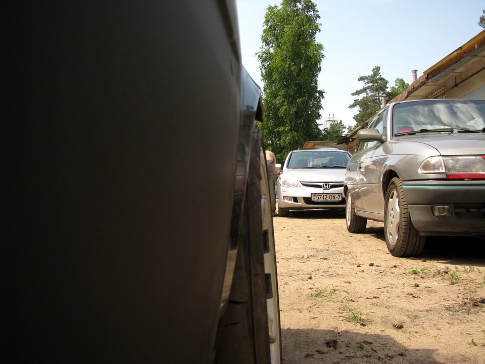

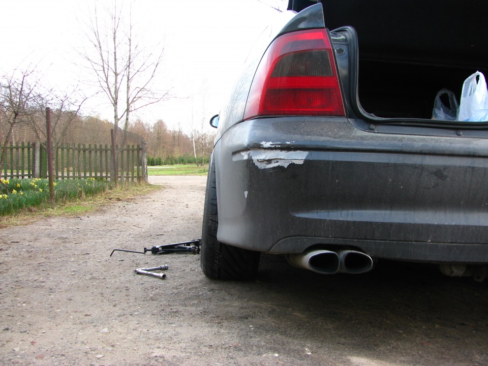

На фото виден еще один нюанс… Бампер не совсем нормально стыкуется с новыми арками, это и понятно. Вопрос решается проще чем с раскаткой, но об этом чуть позже.

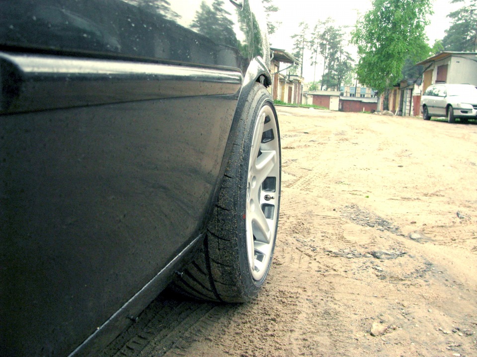

Осталось только проверить их в работе :) С виду не хуже чем старые! Как считаете?

А как с подкрылком задним, там где он изнутри к бамперу прекручевается, подкрылок не затерает? у меня вылет куда попроще, но если машину загрузить то немного чиркате ))
Затирает, но до болта, который стягивает подкрылок с бампером, не достает… А с краю там только запах от пластика остался))

Тоже крыло вдавило от раскатки=( Да, арки чётко получились
а по-другому никак! метал очень слабо тянется…
Полюбому. У меня-то посильнее его всосало, т.к. поднял арку горизонтально земле под расширители.

расширил арочки) всетаки труба не заменимая вещь в тюненге) жду уже заверешения этой эппопеи!
ну, зато без сварки и резки) Все мирно, более-менее))

Маньяк однако))) Я думал без болгарки там не обойтись, а тут…
да, все хорошо решилось)

Смотрится сочно) еще на градус бы развал увеличить
развал сзади итак в 3.5 градуса, жирноват!)
себе арки таким же способом раскатывал, только использовал полено)
более щадящий метод я б сказал)

с крылом конечно жестко вышло, шпаклей обратно выводили ?
а арки классные получились )
а почему на полуслове?)) вроде ж про арки все договорил)
а крыло да, по-другому никак! арки мне тоже нравятся)

с арками жестковато…
без сварки и болгарки, почему жестковато? =)
шпаклевка как губка просто ((…
а под краской и лаком?
А краска и лак колесами и всем, что от них летит, быстро снимается.
Надо герметиком все изнутри задувать и в много слоев. И все работы без воды проводить, пока краска не ляжет. Тогда должно выдержать несколько лет.
Андрей, изнутри никакой шпакли нет, там как мать родила, шпакля только сверху!
А по фоткам кажется, что кромка арки изнутри шпаклевана и немало) Ну… Я не буду спорить, тебе лучше знать)
немало сверху, изнутри если только совсем чуть-чуть)

развальчик в 3,5 градуса и ничего не надо было б с аркой шаманить)
Тебе кажется! Он там и так около 3.5 градусов
ну по фото там и близко нету 3 градусов
d.a.d-cd.net/1a911e8s-960.jpg
вот чуть больше 3 градусов 10ки со свистом влетели в арки
а по цифрам на развале почти три с половиной! Поеду на развал спецом фото с компа сделаю!
Какой вылет на тех десятках?
а резина?
215 40
такая ж! хм… пару мм вылета, и натяг резины дают свое! да и арки в астрах немного другие!
основное это ширина колеса при одинаковом можно сказать вылете, резина тянется глубже в арку, поэтому и итог такой, были б мои колеса 10-ки — все решилось бы наверное только загибом арки… Тонкое это дело)
тебе надо было уже резину просто…
но уже все сделано, главное что тебе нравится)
я это понял… потом поправлю положение, если тереть будет)
