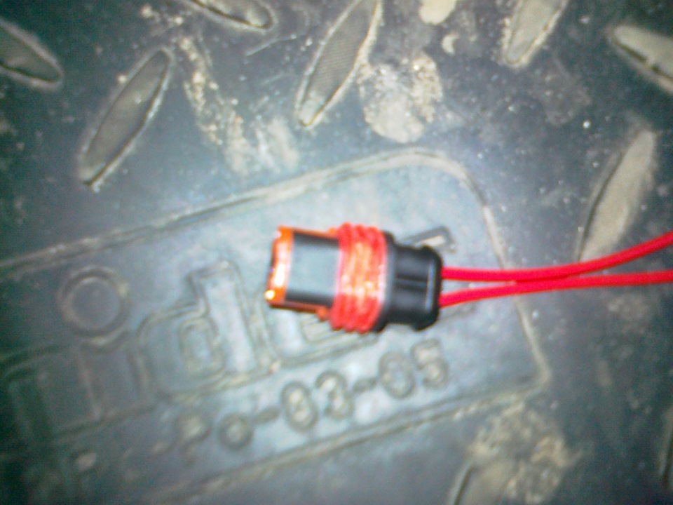

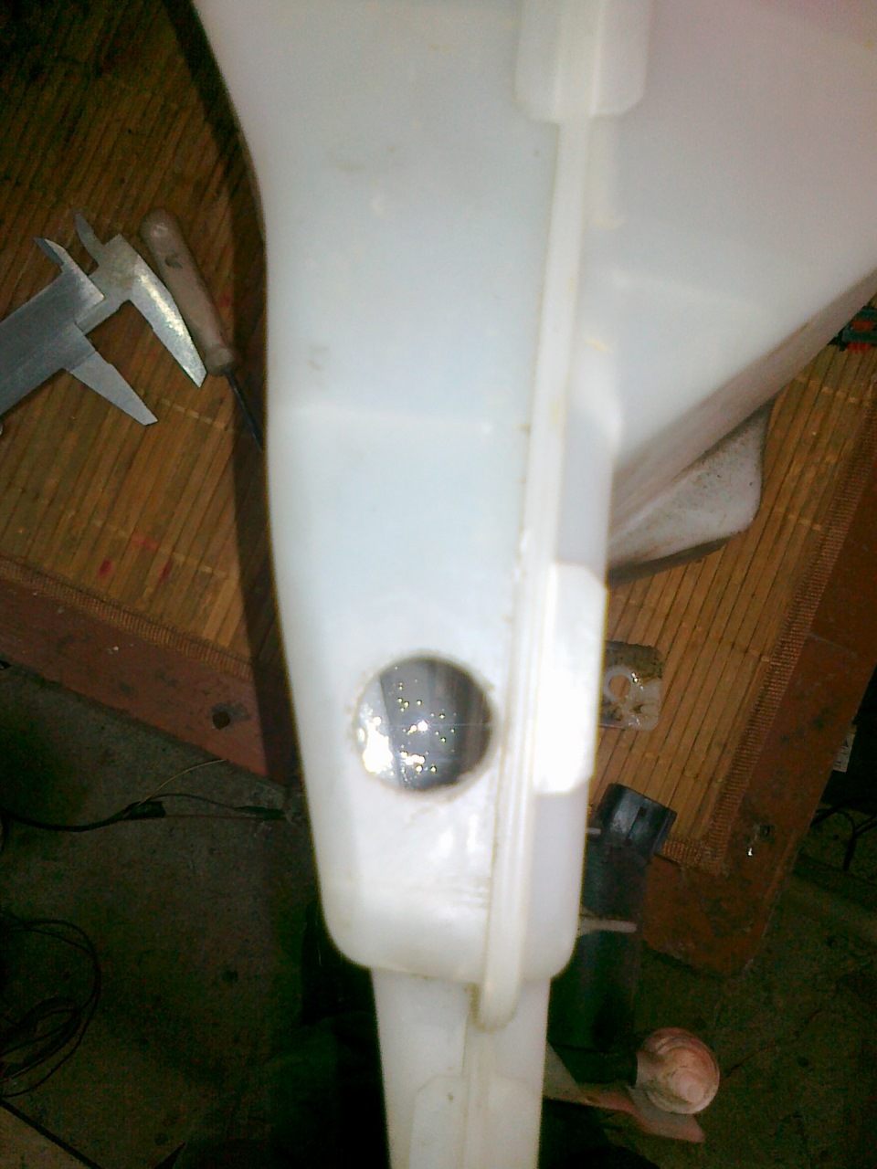

Каждый раз когда неожиданно в пути или еще лучше при обгоне заканчивалась вода или незамерзайка, я ругал тех инженеров-проэктировщиков которые не поставили датчик уровня данной жидкости долго думая и прикидывая что куда и как сделать так что-бы что-то не сломать, вот и решил сначало прикупил в екзисе датчик с уплотнительный кольцом, разьем в авто 49,
потом коронку на 19, разобрал приборку припоял светодиод и сопротивление на 122 ома протянул провод от приборки до бочка, потом снял передний бампер, снял бочок, просверлил коронкой в бочке дырку вставил уплотнительное кольцо потом датчик подключил и о чудо все работает лампочка на приборку загорается когда в нем остается 1-1.5 литра воды

Не совсем понятно куда припаивался в приборке и куда сопротивление? Фотки остались?! Идея классная, тоже замутил бы. Схемы нет?
Ай торопился забыл плату сфоткать, сложного ничего нет, т.к. я делал это на этом авто в первый раз, до этого была волга вот там я сделал все сигнализаторы на приборке, поэтому и решил сделать здесь, если у тебя приборка имеет нужный символ то надо ее разобрать, прозвонить дорожки там где должен быть светодиод или лампочка если нет лампочки то вставь, если светодиод то смотри на плате на остальные и паяй такой-же, датчик на бачок можно и от жигулей поставить
А с сопротивлением как?
Сопротивление паяешь такое же как на всех остальных светодиодах я выпаивал сопротивление и диод от старой приборки от фольцвагена если сам думаешь что не сможешь то поспрашивай на радиорынке или а ателье по ремонту бытовой техники там могут все подобрать и припаять

отлично получилось
