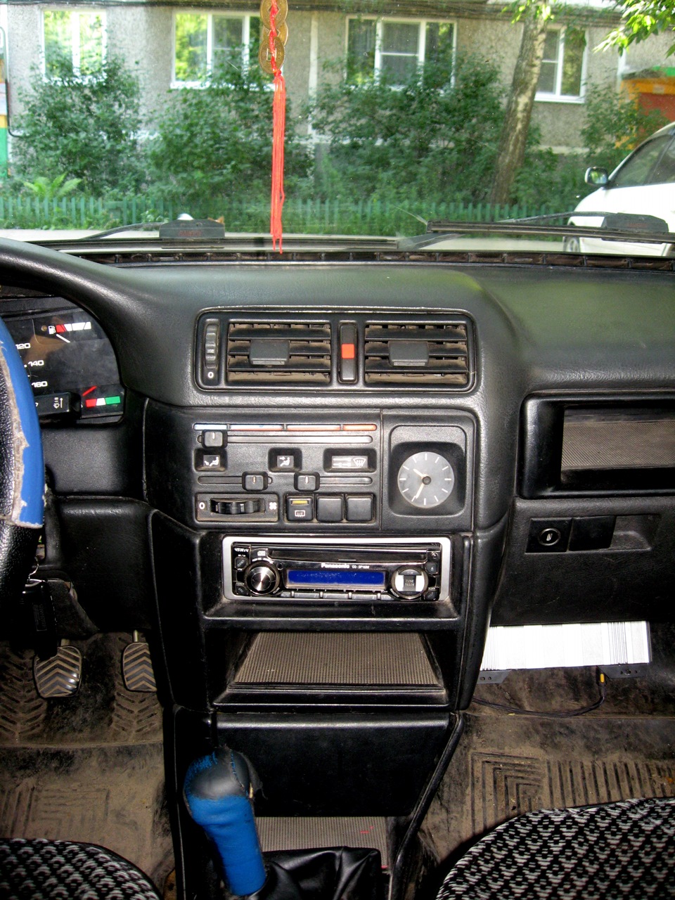

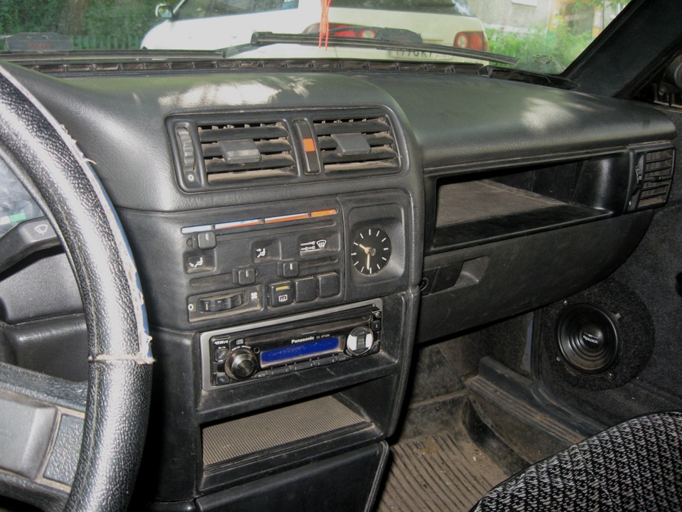

Думаю всем уже давно известно как её внедрять в космич, но в кратце расскажу. демонтируем старую торпеду. Берём Опелевскую, отдираем воздуховод и подрезаем её на полтора сантиметра. у нашего воздуховода отламываем защёлки и приделываем его к торпеде. Правый воздуховод печки перепаивается так как будет упираться в бардачок. Левый остаётся без переделок. Чтобы её закрепить я делал самодельные крепления. Помогал в установке мне мой старший брат. Осталось подключить электрику.

а рычаг переключения передач от чего?
Можешь замерить расстояние от рычага кпп(на 1 передаче)до торпедо.и расстояние от обшивки двери (или чего ни будь еще)со стороны водителя до бороды торпедо где ящичек
Ни вопрос, замерию отпишусь. Только не понял замерять от обшивки двери до куда именно?
до бороды торпеды)))
где то на уровне второго с низу ящика.Так более понятно?)))
подрезаем торпеду возле стекла?
Да.
