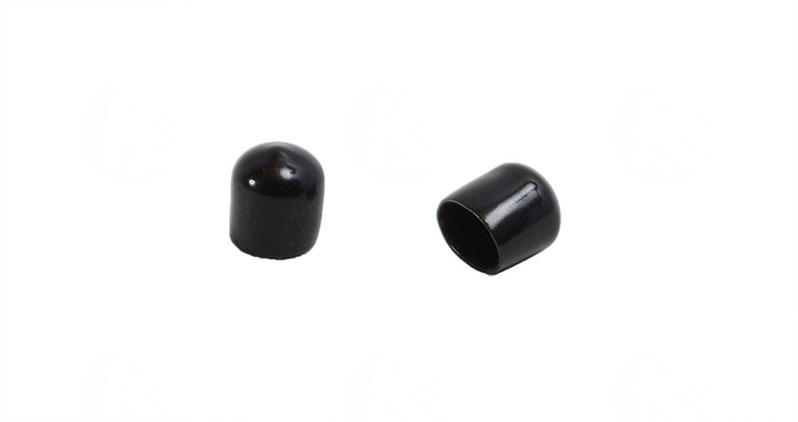

Update (29.11.2013): Кто-то говорит, что на зиму обогрев необходимо возвращать из-за возможности возникновения наледи в дросселе и РХХ. На улице уже около -15°с, вот и решил я отключить обогрев ДУ до весны.
Временно лишние детальки сложил в такой забавной форме и убрал на полочку.
Что интересно, особых изменений я не ощутил… То есть либо такой температуры недостаточно для образования наледи, либо дроссель и без обогрева хорошо прогревается от двигателя и, особенно, коллектора.
