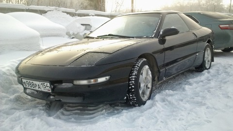

Заехали вчера на дружественный сервис проверить Проба, т.к. при покупке этого не делали.
Все оказалось вполне ожидаемо, даже не так страшно, как я думала.
ОЖ — под замену (сразу и поменяли)
Крышка радиатора — туда же (тоже заменили)
Стойки вкруг
Пружины пока под вопросом
Стойки стабилизатора переднего
Тормозные колодки задние
Развал-схождение
Начала искать запчасти по каталогу — ничего нет, или если есть то ОЧЕНЬ дорого. Вспоминаю, что Форд это Мазда626, начинаю искать на него. Но сталкнулась с тем, что вроде бы визуально стойки подходят, а вот верхние чашки совсем другие. У форда на 4 болта, у Мазды на 3. Встанет ли туда маздовская стойка?
Если кто-то менял подскажите номерки, чтобы не ошибиться.

качаешь каталог, 108 страничка вверху. номера на пробу 2

По стойкам. а от какой конкретно мазды 626 подходят знаешь? есть их разные серии.
скорее всего от мазды 626 GЕ. но нужно уточнить.
значит просто я еще не освоилась.
626 2,5 V6 она там одна вроде тех же годов.
Мазда другая, то есть 626 другая по кузову и стойки с пружинами в том числе. На нашу подойдут стойки с пружинами с MX-6 это инфа 146%, у самого стоят.
ну так когда в каталоге открываешь стойки с 626 и смотришь применимость, то там указаны и 626 и мх6.
