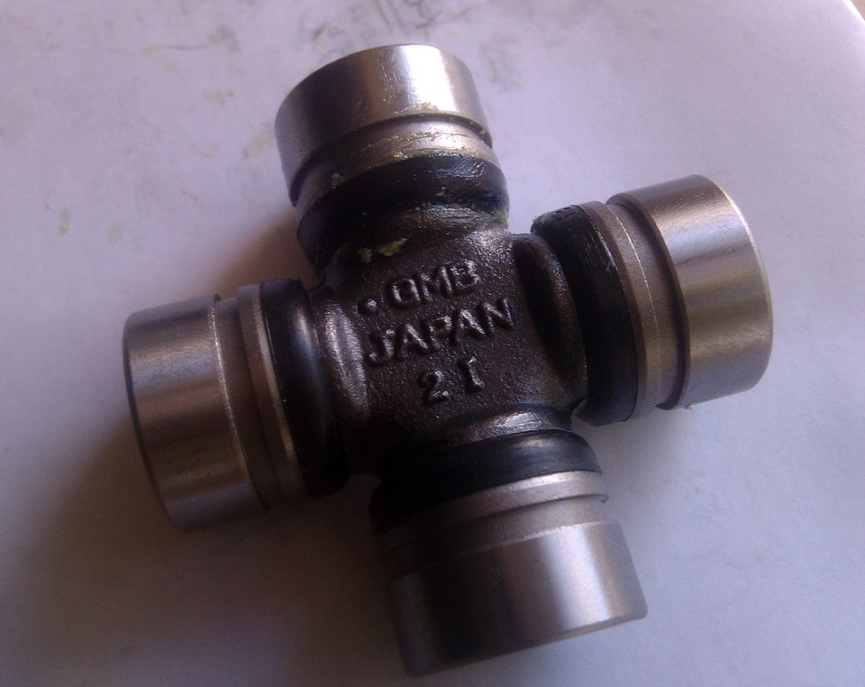

У Бигошки на одной из крестовин заднего кардана наличествует маленький люфтец. В принципе — не криминальный, но готовиться надо.
По каталогу производителя крестовины отдельно не поставляются, есть только кардан в сборе по невменяемой цене, хотя крестовины съемные…
На профильном форуме по териосам, человек решил проблему с подбором крестовин и внятно описал что именно надо сделать
Поэтому речь пойдет не об этом, а конкретно о крестовинах GMB, т.к. с завидной регулярностью возникают слухи, что "даже настоящие GMB", при хороших нагрузках через пару-тройку месяцев начинают болтаться в своих обоймах…
Сразу отсеем контрафактную продукцию — с нею все понятно и разбираться с этим мы не будем. Но я не зря подчеркнул, что вылетают и настоящие GMB — из нормального металла и с нормальными иглами в обоймах…

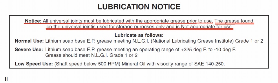

Дело в том, что существует вот такая вот электронная бумажка GMB Universal Joint General Data
А применительно к нашей теме, нас интересует в ней только один абзац:
Смысл этого абзаца таков:
Смазка во всех новых крестовинах GMB заложена консервационная и НЕ предназначена для эксплуатационных режимов.
Перед установкой требуется запрессовать в крестовины эксплуатационную смазку, с учетом условий эксплуатации:
Для нормальных условий: консистентную на основе литиевого мыла *(т.е. Литол-24 покатит)
Для тяжелых условий: *(т.е. для нас, ибо регион — Сибирь :) ) рекомендована консистентная смазка на основе литиевого мыла с рабочим температурным диапазоном -24…+163 °C *(видимо импортным гражданам трудно представить температуры эксплуатации ниже чем -24 °C) )
Для низкооборотистых карданов (до 500об\мин): минеральные масла вязкостью SAE 140-250

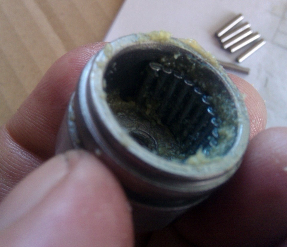

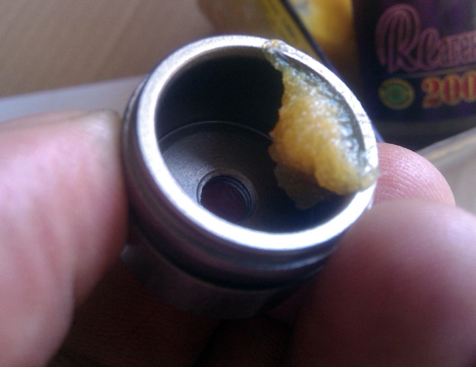

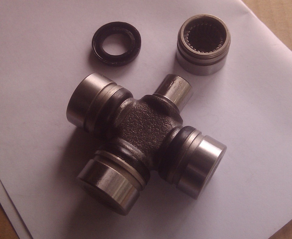

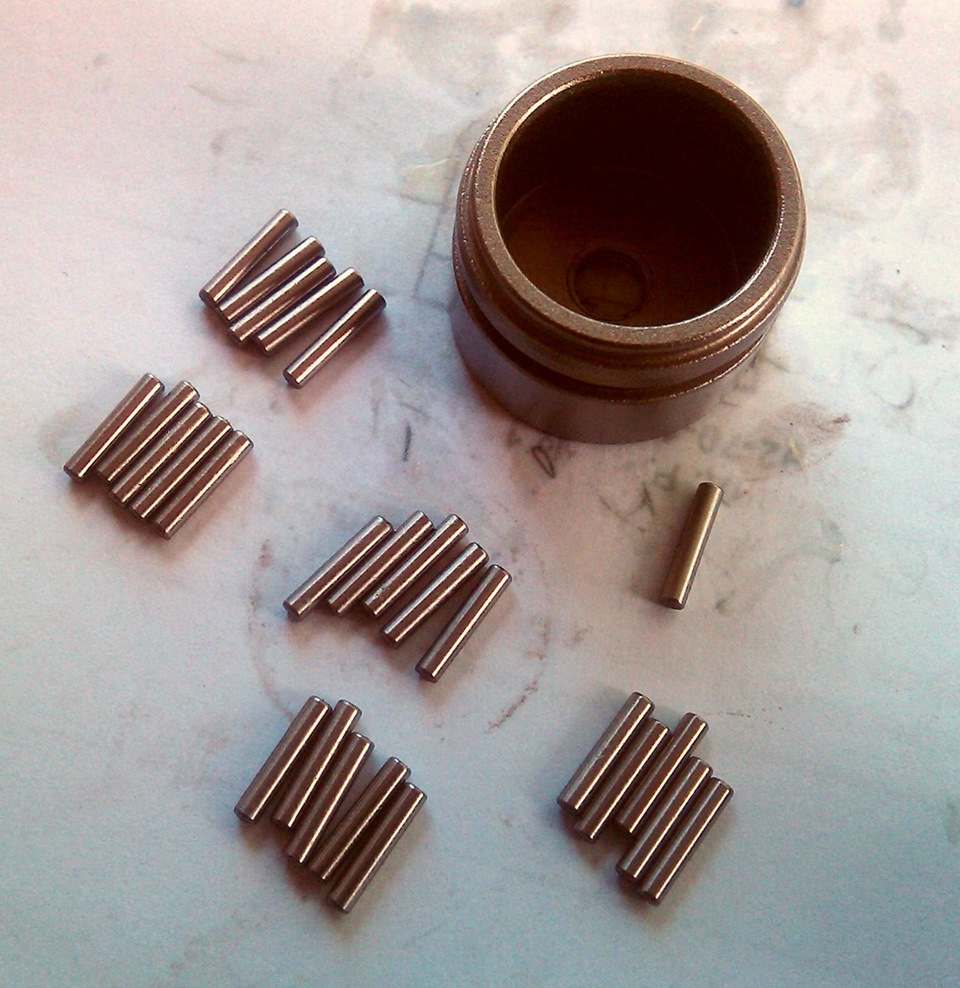

В соответствие с этим вынимаем нашу новую крестовину GMB GUN-27 из упаковки, снимаем с нее одну обойму, а с обоймы сальник:

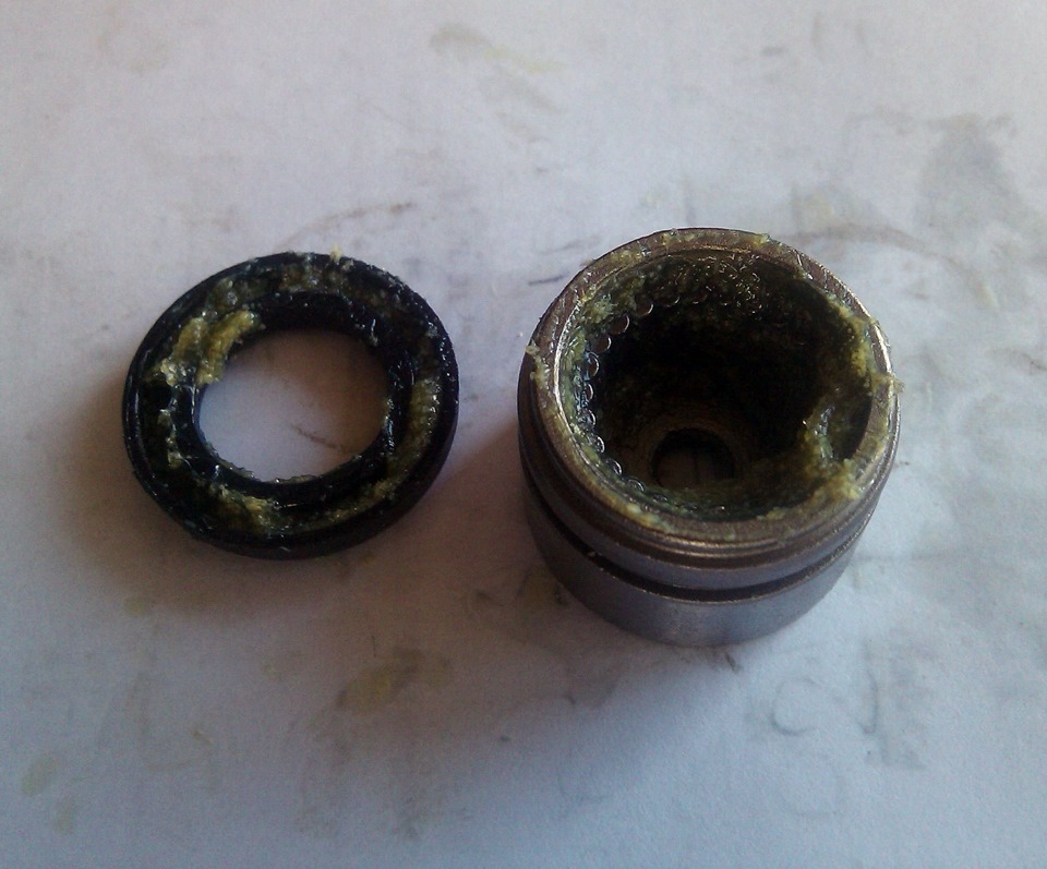

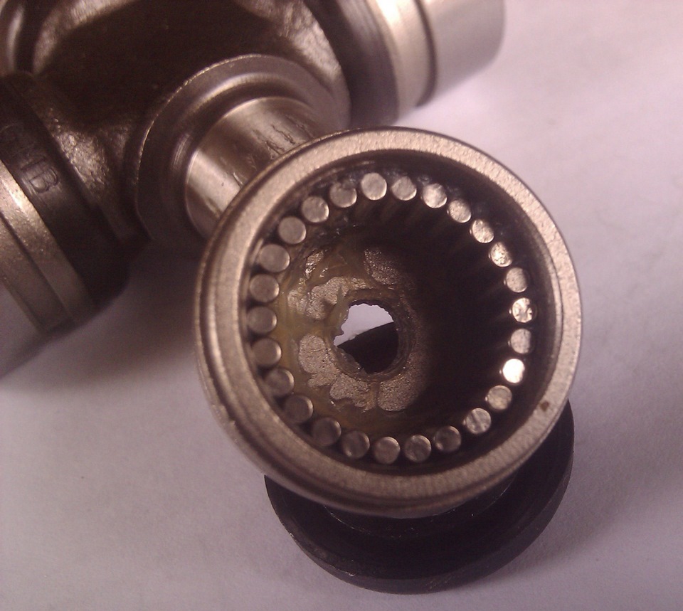

Смотрим унутрь, и видим эту самую пресловутую консервационную смазку.
Заодно убеждаемся, что крестовина, похоже, что настоящая — иглы мелкие и лежат плотно, без зазоров, а на сальниках имеется выдавленная надпись "GMB"

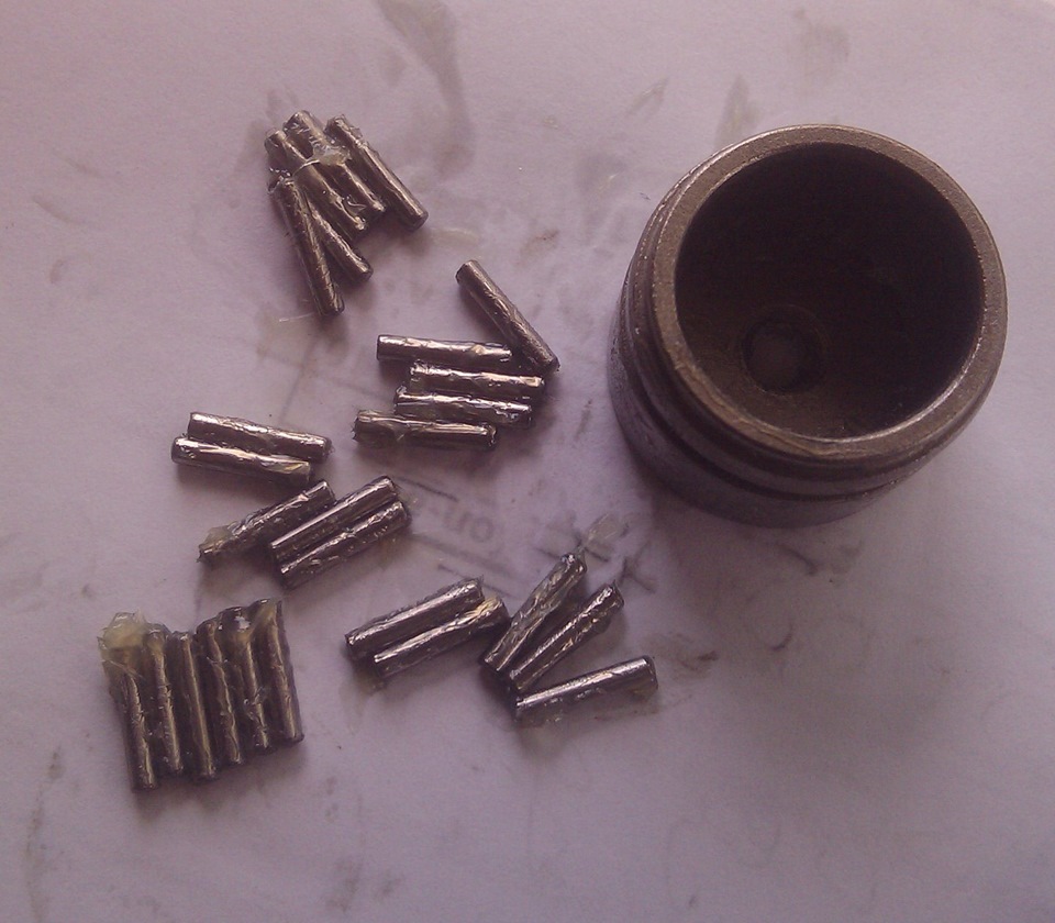

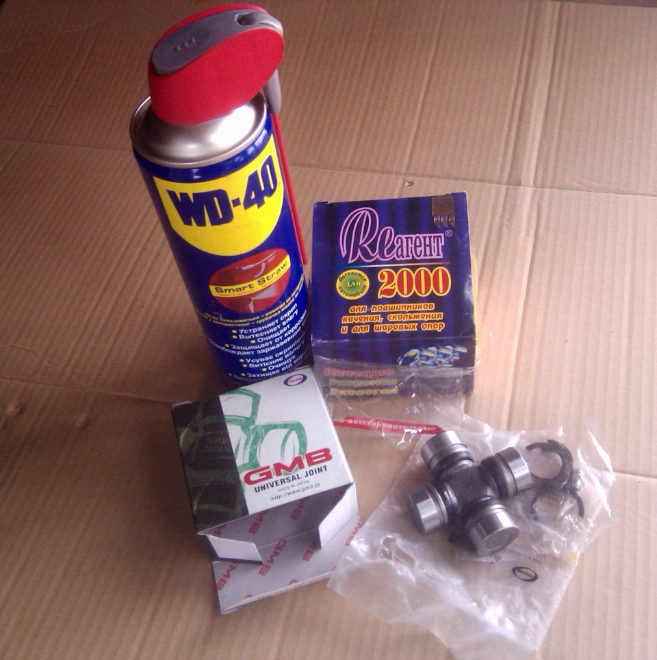

1. Аккуратно вынимаем из обоймы иглы и на всякий случай пересчитываем — у нас их 26
* пересчет нам поможет, в том случае, если вдруг одна из игл потеряется — при "зарядке" обоймы мелкими иглами смазка выбирает зазоры между ними и сгоряча можно не заметить, что одной не хватает
2. Удаляем смазку с игл и из обоймы, спрыскиваем "вэдешкой" и протираем насухо, не оставляя в обойме ниток и ворсинок
3. Далее берем обойму и наносим на внутреннюю поверхность рабочую смазку.
* Я использовал "Reагент-2000" — плакирующую смазку с модификаторами скольжения. Это позволит в какой-то степени нивелировать шероховатости поверхностей трения-качения, к сожалению на дубликатах часто даже нешлифованных…
4. Набиваем иглами обойму, погружая их в смазку, впритирку друг к другу и постепенно заполняя внутреннюю поверхность. Не забываем считать иглы!
5. Когда обойма набита, проверим, чтобы иглы сидели ровно и впритирку к поверхности обоймы, смажем рабочей смазкой внутреннюю поверхность сальника и на этом подготовка обоймы закончена

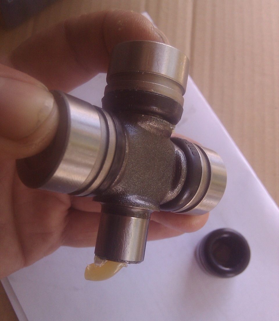

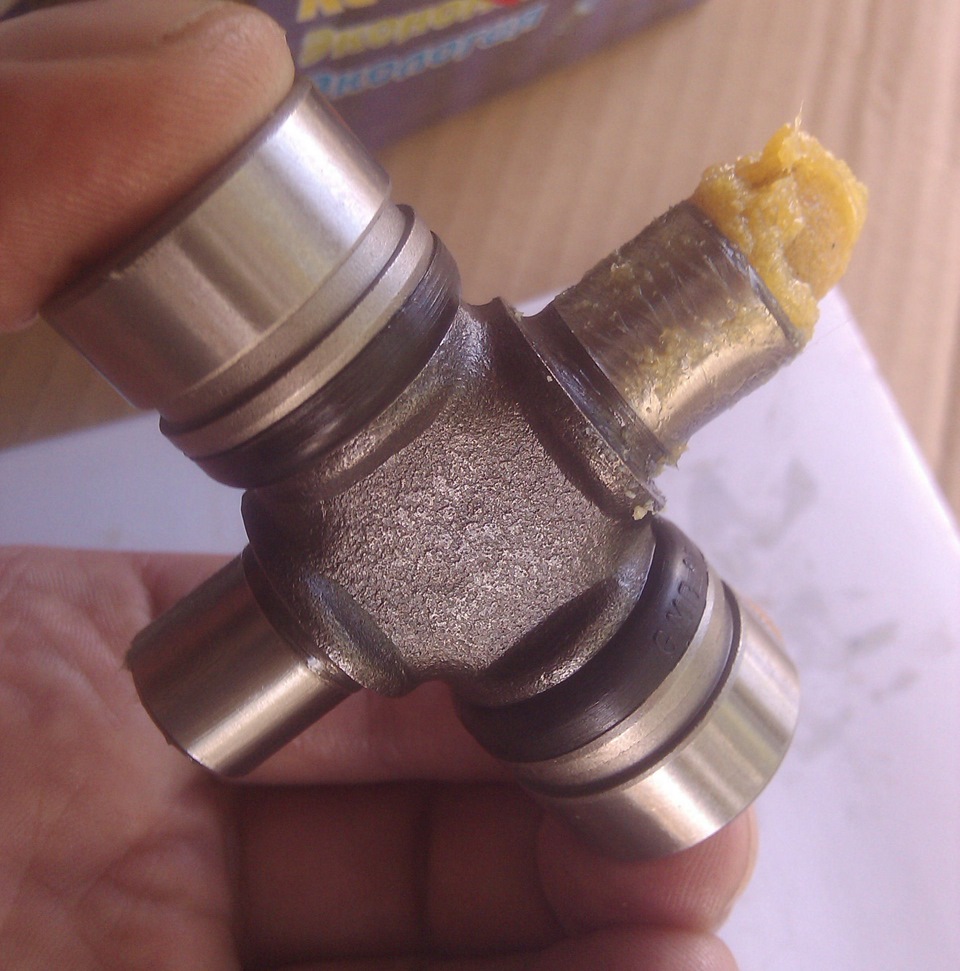

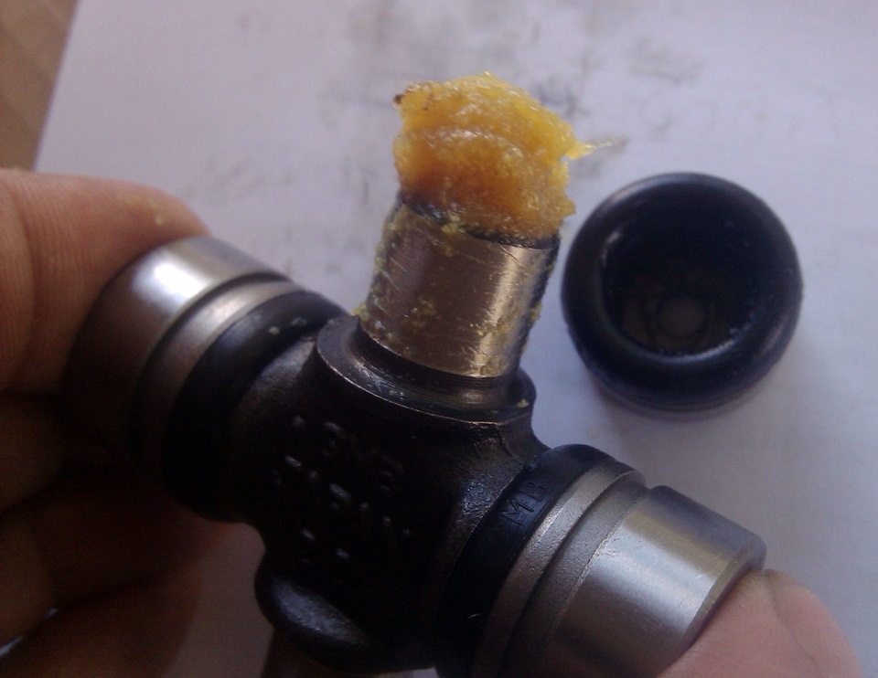

Теперь, постольку, поскольку у нас крестовина с тавотницей, нам надо удалить консервационную смазку из смазочного канала, заменив ее рабочей.
Для этого:
6. Протираем начисто хвостовик крестовины, смазываем его и наносим шматок смазки на его торец.
7. Затем снимаем с крестовины противоположную обойму и кладем ее в сторонку.
8. Аккуратно надеваем на намазанный хвостовик нашу готовую обойму, затыкаем пальцем дырку для тавотницы и плавно давим на обойму, придерживая обе "поперечные" обоймы, чтобы их не выдавило смазкой — с обратной стороны из канала у нас выдавливается колбаса из консервационной смазки. Нам нужно выдавить ее всю.
* Если с первого раза рабочей смазки не хватило, для того, чтобы полностью вытеснить консервацию — аккуратно снимаем нашу обойму, снова наносим смазку на торец хвостовика и повторяем операцию — до тех пор, пока из канала не полезет рабочая смазка.
Потом тем же способом перебираете еще три обоймы, не забыв выдавить консервацию из поперечного смазочного канала и имеете обслуженную, готовую к установке крестовину GMB :)

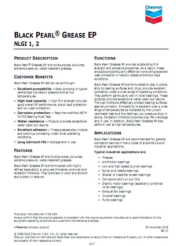

Из datasheet на смазку:
"Типичные виды промышленного применения:
— Пресса
— Подшипники качения
— Подшипники с низкой и высокой скоростью вращения
— Роликовые и игольчатые подшипники
— Шариковые подшипники качалки или классификатора
— Конвейеры и выпускные валки
— Подшипники электродвигателя (особенно цилиндрические)
роликовые подшипники)
— Подшипники вытяжного вентилятора
— Подшипники дробилки
— Подшипники насоса"
"Типичные автомобильные применения:
— Точки шасси, включая шаровые шарниры и универсальные
стыки
— Подшипники колеса
— Водяные насосы
— седельно-сцепные устройства
— Подшипники системы рулевого управления
— Шкворни".
Нет ни малейшего основания не доверять рекомендациям производителя. Тем более, если это Chevron.

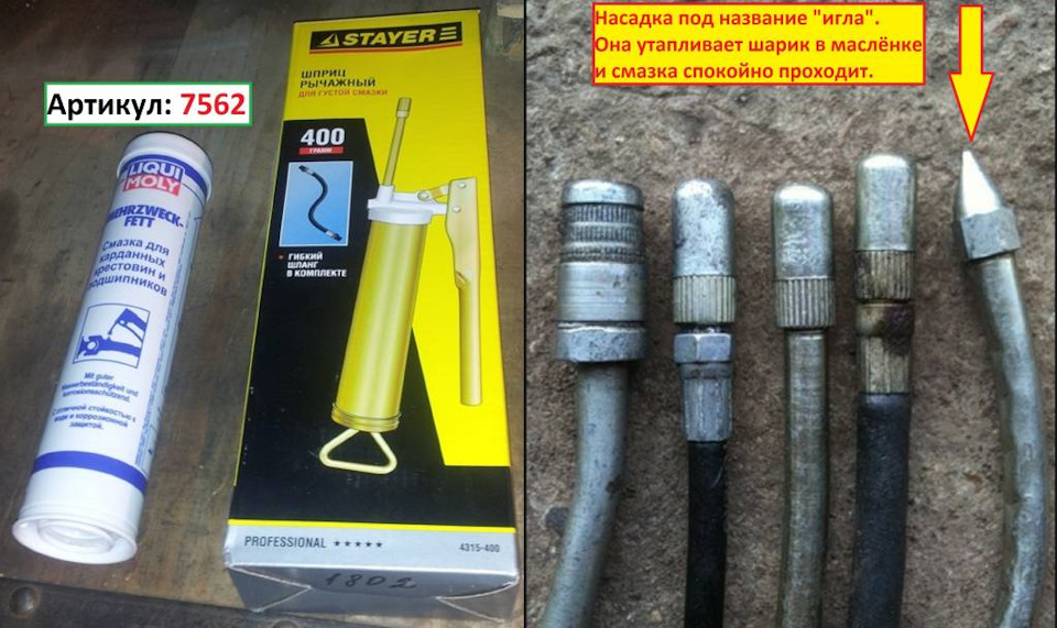

Известная LIQUI MOLY MEHRZWECKFETT, пластичная смазка, специально предназначенная для карданных крестовин, которую обычный автолюбитель и покупать-то не станет — дорого, имеет класс NLGI2 и температуру застывания "-24". А дальше что? Всухую ездить?

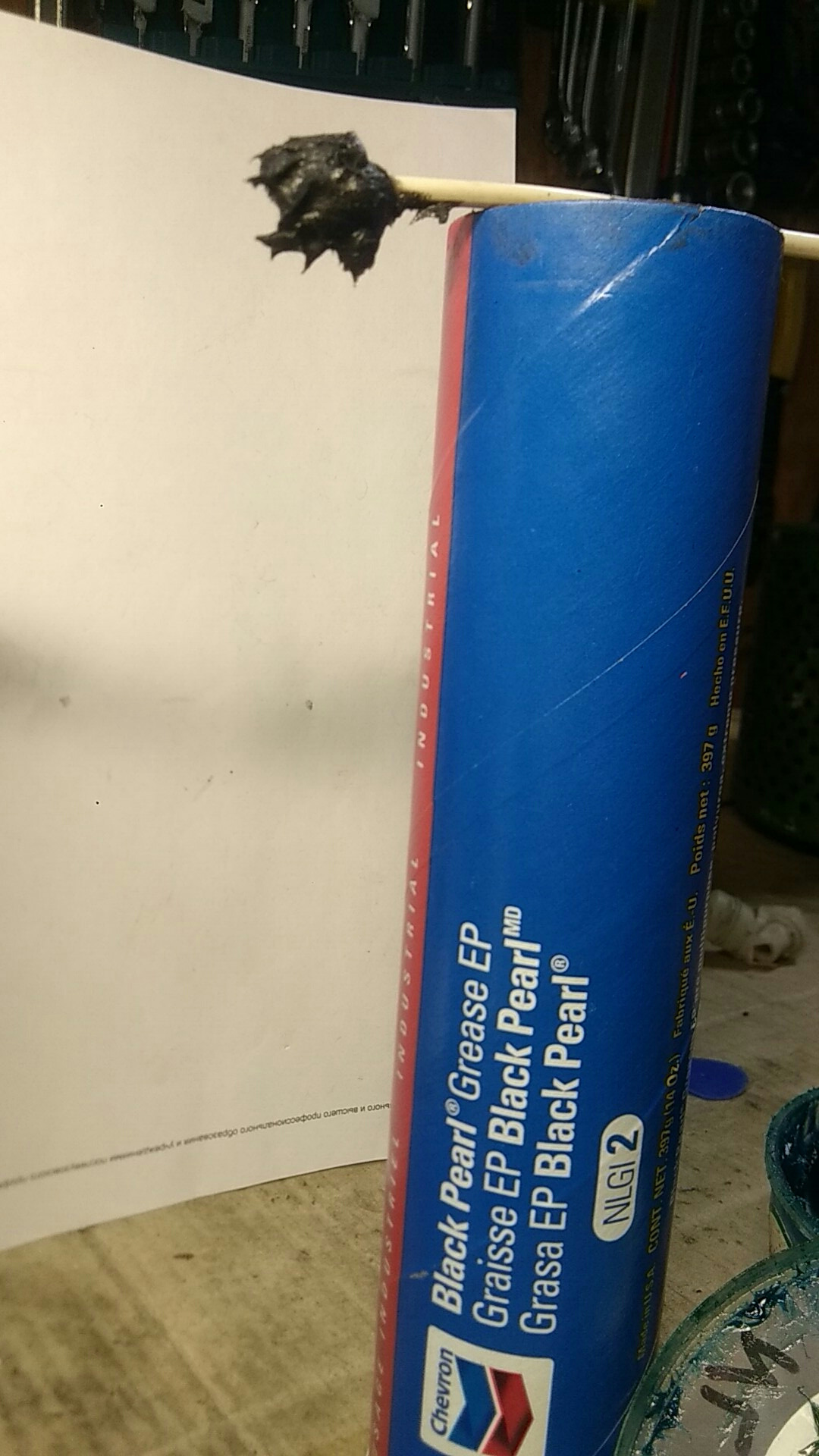

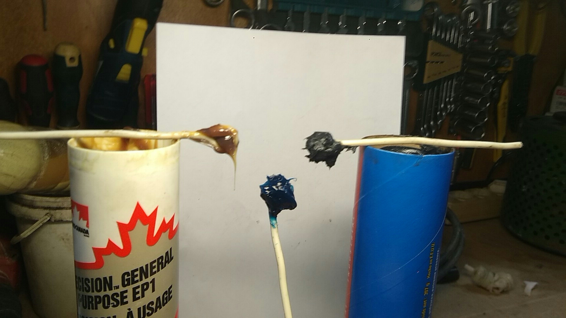

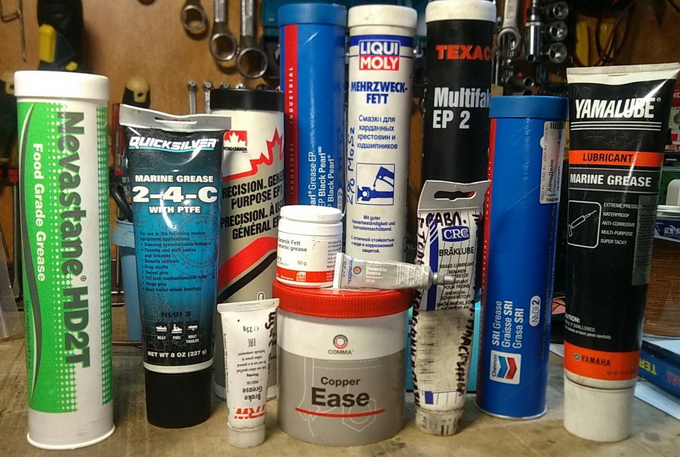

А вот три смазки вместе. Третьей я взял самую ходовую Mobilgrease XHP222. Это, можно сказать, "классика" NGLI2.
Здесь мы видим, что BLACK REAPL явно самая густая, хотя по утверждению производителя она такая же, как и 222-я.

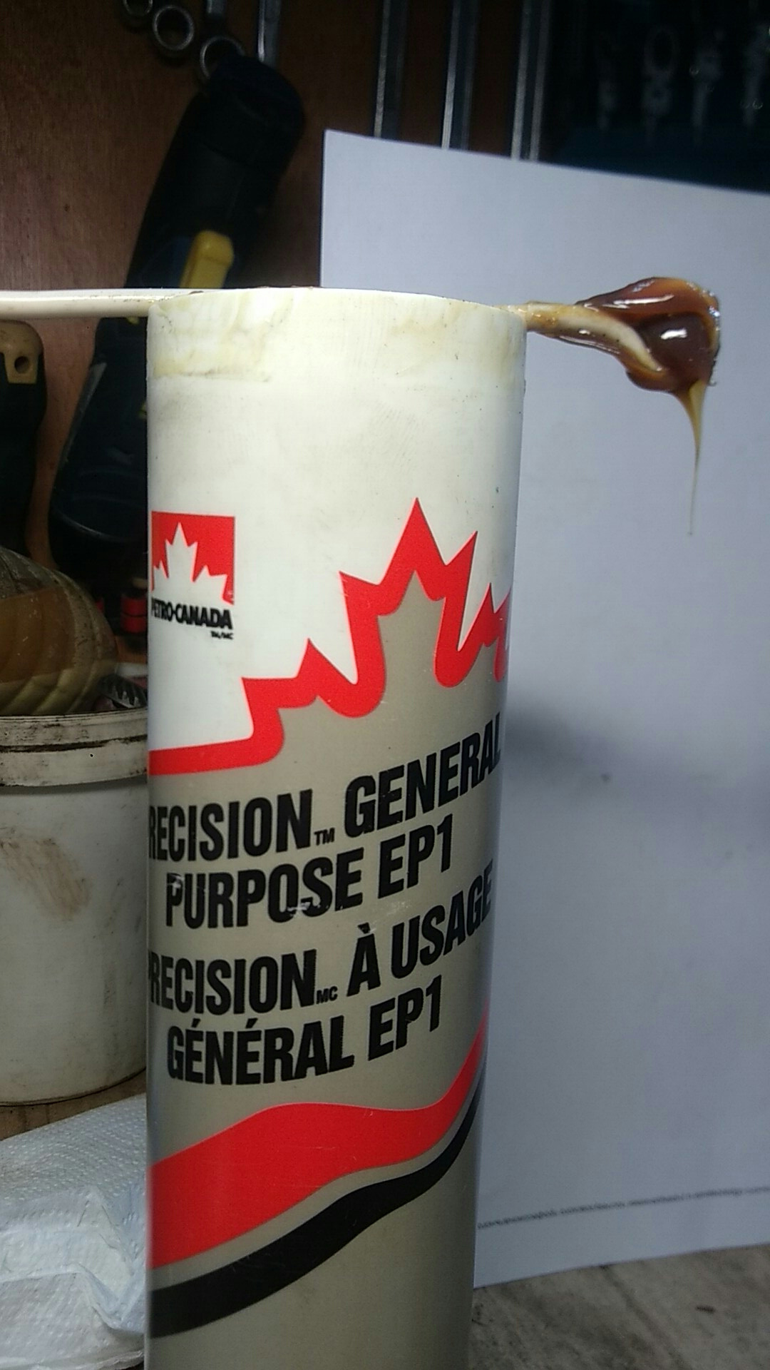

Это, для сравнения, Precision General Purpose EP1 производства Petro-Canada. как понятно из названия, она имеет консинстенцию NLGI1. И она явно "жиже"? чем BLACK REAPL
Ну вот, смотрите. Это смазка о которой идёт речь, приобретённая в оф. представительстве Chevron. И вот она никак не жидкая.
GamBIT-NN, вот очень не хочется Вас расстраивать…
Контрафактная у Вас, вероятнее всего. BLACK REAPL. Она по консистенции, на самом деле, настолько густая, что больше похожа не на NLGI2, а на "тройку". Впрочем, сейчас продемонстрирую.
Кстати, Chevron BLACK PEARL GREASE EP 2 по консистенции очень жидкая. Совсем не солидол. Я когда точно так же менял смазку в крестовине GMB для Хонды, неприятно это отметил для себя. Ожидал большей вязкости и липкости.
Если бы у крестовины была тавотница, то заложил бы литиевой смазки, ибо не факт что в тавоте окажется именно полимочевинная black pearl, там скорее всего будет литиевая. А кто ж узнает какая смазка внутри. Пойдёт черная из под пыльника- "ну, отлично, вон какая чернющая она была!"

Кстати, на ТОЙО крестовинах сальники совершенно другие, нежели на ГМБ. На ТОЙО они внутри расположены и чашка полностью все формы, как чашка на ГМБ + сальник.

Да вроде нормальные:) везде пометки JP и прочие. иголочки тоненькие:)

можно, конечно, и продуть крестовину, но особого смысла в этом не вижу — старая смазка из нее полностью вытесняется при набивке…

эксперимент должен быть со смыслом… в данном случае продувка — технологически лишняя операция, чисто посмотреть, как далеко колбаска вазелина из крестовины вылетит :)))))

я любые крестовины перебираю перед установкой… по крайней мере точно знаю что туда набито и как там дела внутри обстоят…

Купил смазку Несте Оил как раз для крестовин, подшипников и прочего. класса NGLI 2.
климатические допуски проверь… нужно, чтобы минусовые температуты нормально переносила…
Хорошо, посмотрю. но зная финов, у них в самый раз для зимы:-)
тока вот эти фины свои масла в голландии делают… :)))))
До -30 она. aspares.com/products/lubr…brications/superlix-ep-2/

А смысл еще ниже? я при температуре ниже -20 не эксплуатирую машину…
на суппорта идет 3 вида смазки — для поршней, для направляющих и противоскрип…
есть универсальные силиконовые смазки — и для направляющих, и для поршней. противоскрип с ними не взаимозаменяем…
проверенные варианты универсалок
— TRW PFG 110 (в упаковке 10 тюбиков по 25г, ценник более 2,5тыр)
— Slipkote 220-R (тюбик 85г, ценник от 800 до 1,2тыр)
на один однопоршневой суппорт идет 5…8г смазки…
Ничего себе. нет, для направляющих суппортов только. В последний раз положил какую то специальную, когда колодки менял.
а ты думаешь, что смазка "чисто для направляющих" дешевая? :)))) я имею ввиду нормальную смазку, а не то, что ею называют…
для суппортов — дорогая. это прекрасно знаю. А в нынешнее время, так вообще все дорогое:(

А такая смазка Реагент-2000 сейчас продается то?
нет, уже не продается…
реагент-2000 сняли с производства… и самый прикол в том, что из всей линейки этого производителя это был единственный хороший продукт, остальное лохотрон…
ДА уж. интересно конечно:-) Хотя в магазин зашел, там целый ряд смазок. Вот думаю шлицевую лучше же будет намазать смазкой NGLI 2, чем МС 1500, у нее кстати класс пенетрации NGLI 2/3.
для шлицевой, чем "тяжелее" допуск, тем лучше…
А тяжелее какой будет? 2 или 2/3 ?
2 и 3 — для тяжелых нагрузок… чем больше цифра, тем выше нагрузки… на заборе тоже дофига чего пишут… спецификацию смотреть надо… хотя я бы на эту тему не парился — не тот узел, чтобы так заморачиваться…
Да я про тоже. мне бы погуще смазку туда, т.к. маленький люфт имеется в шлицевой.

Liqui Moly 3552
Смазка для карданных крестовин "Mehrzweckfett", 400мл
