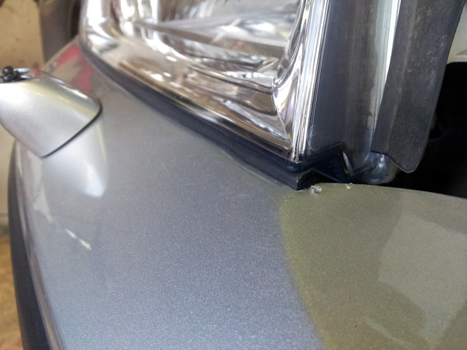

Прикупил еще резинки уплотнительной на клею)))), недавно заметил что после мойки хрепит сигнал, разобрал бампер и понял что через швы под фарами затекает вода прям в ракушку. Переделал сигнал и наклеял уплотнительную резинку под фары)))посмотрим как будет держаться)) Резинка была спарена разорвал пополам)))

эстетически смотрится хорошо, но с водой бороться бесполезно-это стихия, ее можно только направить. я бы резинки все-таки приклеил, т. к. вибрация от наших дорог колоссальная, со временем, резинки начнут вылазить из своих мест.
пока езжу полет нормальный! нет никаких проблем! спасибо

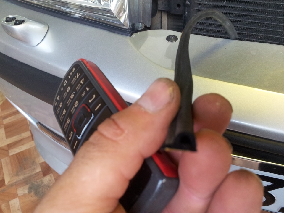

Что за резинка? Где брали?
обычная уплотнительная резинка на лепучке, покупал в строительном магазине, да и стоит копейки))

тоже так думал, бампер подтянуть вверх не получается…а щель в пол см бесит…)))
я узнавал там надо подрамник весь поднимать(((( а так все решилось))))

жду отчет, можно место суперклея термопистолет использовать, но я клеем клеял)))
ды не отчет не буду делать, у тебя же есть…фару снимал, или так получилось прилепить?
нет не снимал подсунул и снял ленту с лепучки, я не сниму фару у меня реснички))))
