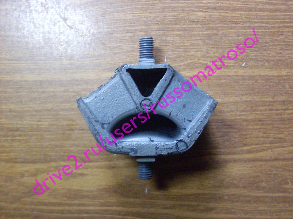

Были куплены две подушки SWAG 20130005:
Цена — 175 рублей за штуку.

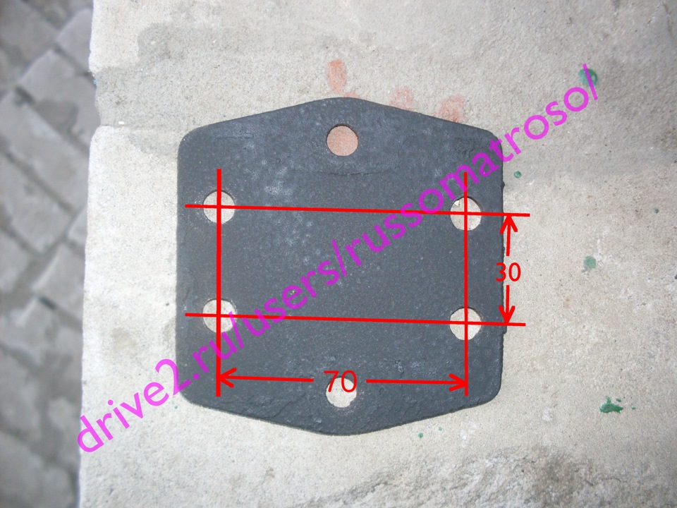

— переходная пластина. Я сделал ее из пластины от родной подушки, просверлив 4 дополнительных отверстия (диаметром 9мм, под болт М8):

Собираем всю контрукцию. Ставим подушку с уголком:
Вставляем крепежную пластину, крепим болтами:

Впечатления: поставил пока только одну правую подушку, но уже заметил, что звука двигателя в салоне стало слышно меньше, даже учитывая частичное отсутствие шумки у меня в салоне. Теперь слышно выхлоп и мою воющую на все лады коробку…

ресстояние можно регулировать, меняя расстояние между дырками на пластине (то, которое у меня 30)
