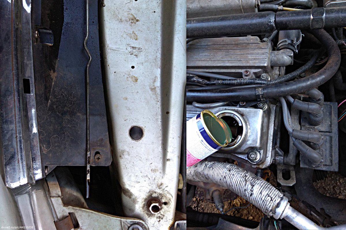

Вот текущее состояние масла на щупе после ночной стоянки авто.
Через отверстие щупа добыл немного масла шприцем.
Вообще, я так понял, мне надо больший шприц. Потому как для того, чтобы начало хоть что-то сосать, надо было создать вакуум, оттянув поршень шприца на 15 кубических сантиметров. И тем не менее, проба масла у меня есть, и как можно видеть светлое масло на щупе вовсе не такое светлое, когда оно в баночке.
Теперь заливаем промывку. На вид и по консистенции она тоже масло.
А теперь отправляемся в ближайший соседний город. Надо проехать по трассе, используя как можно более разные обороты, это не сложно: пару фур обогнал и готово, потом можно ехать ровно, потом опять пара фур. И покружить по городу, чтобы поднять температуру двигателя, а то на трассе ТОЖ выше 79°C не поднимается, хочется же докрутить двигатель хотя бы до 90°C, чтобы и масло с промывкой соответственно прогрелось.
Сделав всё это, машина постояла пару часиков, чтобы масло стекло в картер. И вот что там на щупе. Текущий пробег 158978 км.
Как мы можем видеть, масло за пробег 142 км не почернело. Производитель же хочет, чтобы мы залили промывку и крутили двигатель пол часа на холостых оборотах. Что же там можно отмыть за пол часа на 800 об\мин?

Возвращение назад состоялось ещё через 178 км пробега на разных оборотах. И вот что я увидел на щупе сегодня утром, после ночной стоянки. Текущий пробег 159156 км.
Это же совсем другое дело, масло темнеет на глазах. Хотел набрать масла в баночку, но оказалось, что другой такой же баночки у меня-то и нет. Пойду по помойкам пошарюсь.

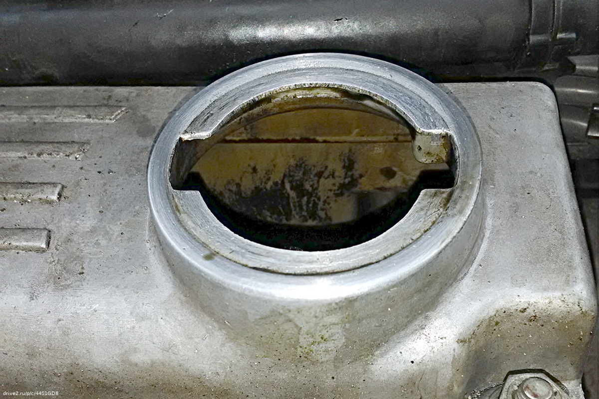

Update 11/09/2019
Ещё один раз воспользовался этой промывкой.
А всё от того, что заметил я следы под крышкой. И вот какие они были, и какие они стали после ~200 км пробега с этой промывкой.
Как по мне, если что-то и поменялось, то мало что.
Текущий пробег: 281013 км.

Ещё раз. Вот масло на щупе, его столько.
У меня сейчас на этот подход две банки. Первую влил сейчас же, несмотря на то, что масла много (но мы его теряем).
Кстати, вот так разливается масло… Быстро вытер. Завтра увидимся с ним.
Текущий пробег: 284152 км.
Update 09/10/2019
Текущее состояние масла на щупе и вторая банка отправилась в мотор. Со вчера прошло 243 км. Я бы и рад проехать больше, но ведь масло ест…
Текущий пробег: 284395 км.
Update 11/10/2019
Долил литр масла, а то оно же уходит. Вот контрольное место — оно ещё грязное. И, мне кажется, даже больше, чем раньше.
Текущий пробег: 284515 км.

Итак, ездил я с присадкой-промывкой 959 км. Слил вот это. У бутылок с зелёными крышками стенки прозрачные — масло чёрное, а ведь не прошло оно и тысячи.
Моя тестовая стенка клапанной крышки. Если её отмоет, то…
Текущий пробег: 333222 км.
