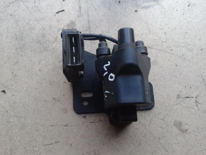

Проверка катушки зажигания
1. Для проверки сопротивления при выключенном зажигании отсоединить все провода от катушки зажигания. Мы замеряем первичную и вторичную обмотки. (на рисунке это 1-15 и 1-4)
2. Замерить точным омметром сопротивление между клеммами катушки зажигания 1 (-) и 15 (+).
3. Нормативное сопротивление: 0,5 — 1,5 Ом.
4. Следующий замер между клеммами 1 (-) и 4 (выход на трамблер).
5. Здесь омметр должен показывать 5 — 9 кОм.
6. Если названные показатели не достигнуты, следует заменить катушку зажигания.
7. С помощью этих замеров нельзя определить короткое замыкание между обмотками. Поэтому, если, несмотря на полученные хорошие результаты, вы все равно считаете катушку зажигания причиной неполадок, необходимо отдать снятую катушку зажигания специалисту для перепроверки.

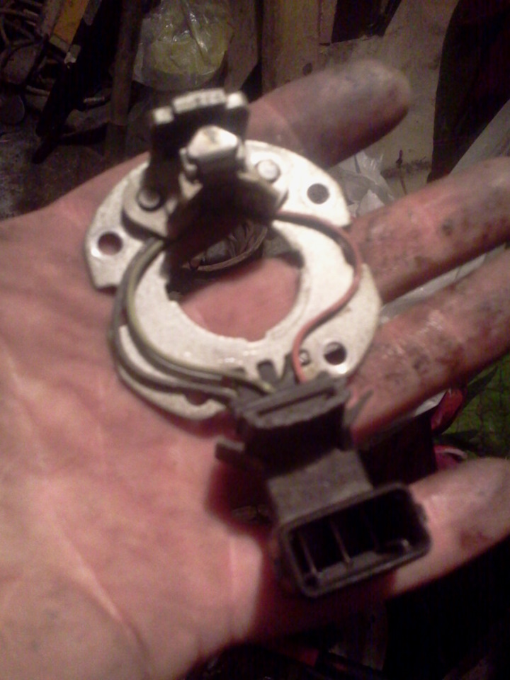

Проверка датчика Холла (далее ДХ)
1. Проверить питание на ДХ.
2. Снимаем фишку с ДХ.
3. Подсоединить вольтметр к разъединенному штекеру между контактом 1 и контактом 3. (если нет вольтметра, а проверить поступает напряжение или нет нужно, то можно использовать диод с резистором на 1 кОм, лампочку использовать нельзя, только диод!)
3. Включить зажигание.
4. Вольметр должен показывать минимум 9 В.
5. В противном случае неисправны блок управления или проводка.
6. Если все в норме то проверяем исправность ДХ.
7. Снимаем резиновый пыльник с фишки так, чтобы были доступны контакты и подключаем диод ко 2ому (анод) и 3ему (катод) разъемам. (фишка при этом воткнута в разъем ДХ)
9. Крутим стартер, если все в порядке то диод должен заморгать, если нет читайте дальше.
10. Подсоединить вольтметр к клемме 2 и 3. (фишка при этом воткнута в разъем ДХ)
11. Включить зажигание и медленно провернуть двигатель рукой, для того чтобы провернулась перфорированная диафрагма (триггер) распределителя, вошла в датчик Холла и вышла из него.
12. Следить за измерительным прибором: он должен показывать 0—0,5 В, если диафрагма находится вне датчика Холла. Когда диафрагма находится внутри датчика Холла, показатель должен составлять минимум 4 В.
13. Если нет никаких импульсов, значит, ДХ неисправен. (часто бывает что умер не сам датчик, а провода, идущие к нему)

А подскажет кто-нибудь номер такой же катушки с электронным коммутатором
Не могу найти такую же
Bremi 11893 и другие аналоги пойдут?
Там разъём другой, менять штекер придётся. И по распиловке как проверить?

Хочу поведать вам свою поучительную историю.
Audi 80 B4 2.0 ABT 1993г.
Машинка заглохла прямо в дороге в чужом городе, больше не завелась. Ну и понеслось… Искры или совсем нет, или ударит пару раз и всё. По этой статье произвёл все, (да-да, ВСЕ) проверки, даже те, что по ссылке идут. Трамблёр снимал, Холла тестил отдельно кроной. Короче говоря, все проверки были пройдены успешно, т.е. будто бы всё рабочее. Не знал, что и думать. В итоге всё таки решил начать с малого, купил вчера датчик Холла и проблема решилась, машина завелась. Поэтому хотелось бы всех предупредить и попросить автора добавить в статью фразу: ПРИВЕДЁННЫЕ СПОСОБЫ ПРОВЕРКИ ДАТЧИКА ХОЛЛА НЕ ДАЮТ 100% ГАРАНТИЮ ЕГО ИСПРАВНОСТИ.
Конечно, когда Холл сдох совсем, то такая проверка подходит, а когда он в предсмертном состоянии, то не факт, что без осцилографа можно его дефектовать.
Кстати, стоял ещё родной SIEMENS, почти 25 лет отпахал!
Купил самый дешёвый аналог, что был в наличии, т.к. не был уверен, что именно Холл виноват. Взял OSSCA 05430 встал, как родной, правда начались подтупы — на холостом подтраивает. На оборотах выше 1200 всё шикарно. Не знаю в нём дело или нет, сегодня ещё потестю, сделаю стартовую инициализацию отпишусь.
Вообще о фирме OSSCA я довольно положительного мнения, т.к. брал злополучный ДТОЖ разных фирм 4 шт. и тестил их по температуре, сравнивая с оригиналом, ближе всего к показаниям оригинала оказалась именно дешёвая OSSCA, странно, но факт. Она и была установлена взамен отвалившегося и потерянного ДТВВ, т.к. у ДТОЖ и ДТВВ характеристики одинаковые, но ДТВВ фиг купишь отдельно, только с форсункой вместе.

нет, по этой статье не проверял, не успел, так как снял трамблер, хотел проверить ДХ на наличие отпавших проводков…но когда снял трамблер, от туда высыпалось что то на подобии белой изоляции, такое чувство что она была установлена в середине трамблера по кругу, она просто развалилась, и я вытягивал ее потихоньку пинцетом, проверял способом описанным у тебя в конце статьи.По поводу бегунка:как его проверить, там же тоже должно быть сопротивление?Я еще нарыл на одном форуме слова одного аудивода, который писал, что если при замыкании центрального контакта на фишке ДХ вкл бензонасос и есть искра на центральном ВВ проводе, то умер ДХ, если искры нет и бензонасос молчит, скорей всего коммутатор, так как катушку убить сложно…И еще вопрос, если я снял трамблер, и потом обратно его поставлю, как выставить метку на нем…вернее куда должна смотреть метка трамблера на которую буду ориентировать бегунок?Я то по памяти помню куда она смотрела, но вроде бы должно быть точно
Примерно такие метки. Ток это трамблер с 16в. Фокуса на телефоне нет, но там примерно видно черточку
спасибо, понял)

а такой вопрос, катушки от других моделей ауди подходят?Просто у меня такая как на фото, а должна быть с коммутатором в сборе и фишкой внизу.
не подскажу, где-то видел инфу, что не все взаимозаменяемы, но опять таки ничем не подтвержденную
