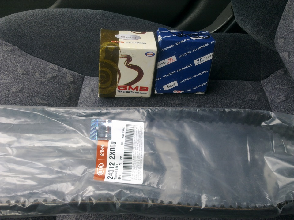

Запчасти на фото: 243122X000

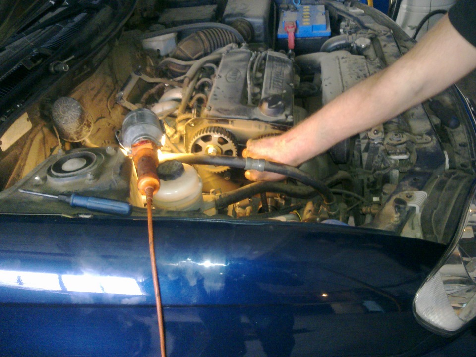

Ситуация такая, на холостых стоит работает без каких-либо нареканий, чуть больше даешь оборотов слышен свист вместе с рычанием не большим. Долго не думая поехал и купил ремень ГРМ и два ролика и тем более пробег уже 40000 все равно скоро уже нужно будет менять. На утро записался на СТО так как сам этого ни разу не делал.
В итоге ремень и ролики заменены, а свист и рычание так и остались.
ВОПРОС: Что это может быть? Кто сталкивался буду благодарен если отпишитесь.
