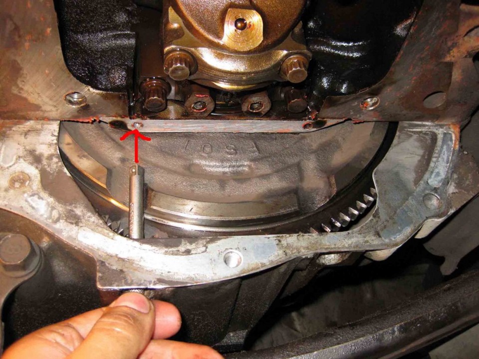

Прошлым вечером я скинул бошку (во второй раз я управился гораздо быстрее, всего за 2-2.5 часа )))) ). После этого попытался скинуть поддон, чтоб вытащить поршни, но это у меня не сразу получилось. Точнее поддон я скинул, а вот снять усилитель поддона не получилось. Открутил все болты, а он не снимался даже монтировкой )))) Решив, что утро вечера мудренее, я отправился домой.
Сегодня проштудировал интернет. Мне подсказали на форуме, что есть два потайных болта, которые держат эту конструкцию со стороны коробки. Хитрые япошки! Они сделали так, что вначале нужно скинуть коробку, а уж потом снимать усилитель поддона, т.к. к этим болтам можно подлезть только изнути, когда снята коробка. Но русский человек умнее японца! )))
И так, снятие поддона двигателя без снятия коробки передач!
Есть хороший способ. Нужно в корпусе коробки, там где маховик, просверлить два отверстия. Причём так, чтоб отверстия находились под болтами. Тогда эти болты очень легко выкручиваются )))
В общем после всех этих танцев с бубном я всё же вытащил поршни.

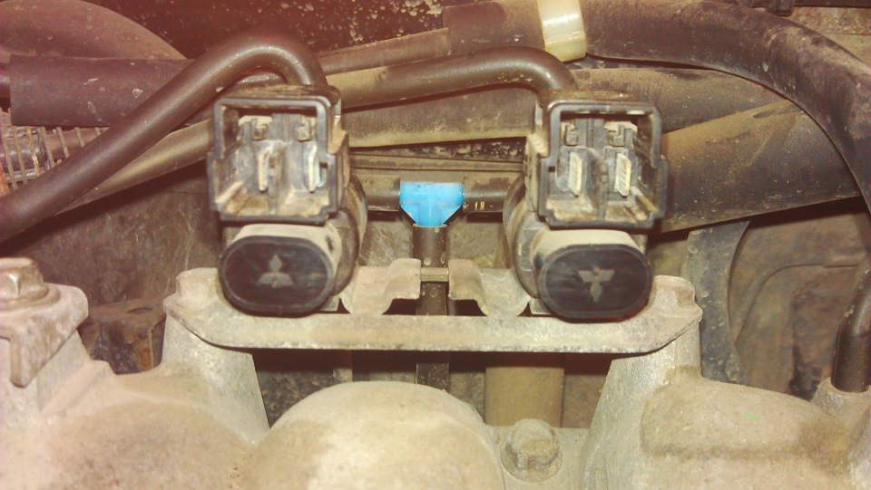

PS: Почему на мазде стоят датчики с митсубиши? ))))

Если вначале коробку снимать, а потом двигло, то не нужно ничего сверлить.
Я просто двигло снимал не вытаскивая коробку.

а с дырками чего делал, заглушки ставил или так оставил?
Серым герметиком красиво замазал. Всё норм, никакая грязь не попадала.
Дружище а что за херня на впуске на последней фотке?
Я бы так знал… Датчики какие-то.
Я думал ты вкурсе
SlaY-61
У самого такие стоят а от чего они и для чего не вкурсе

А на что влияют эти датчики?
Не помню )
Тогда другой вопрос. Зачем они нужны? За что отвечают?
я же говорю, не помню уже.
А что они тебе так покоя не дают? )))
Да просто чет шланги на них менял)) прежде чем менять задумался а нафик они вообще)))
потому что у мазды с митсубой спец контракт на какое то дикое ло-во лет на поставку комплектующих.
Где то я об этом читал но уже не вспомню.

может, они дешевле?
лучше б ставили от тойоты)
