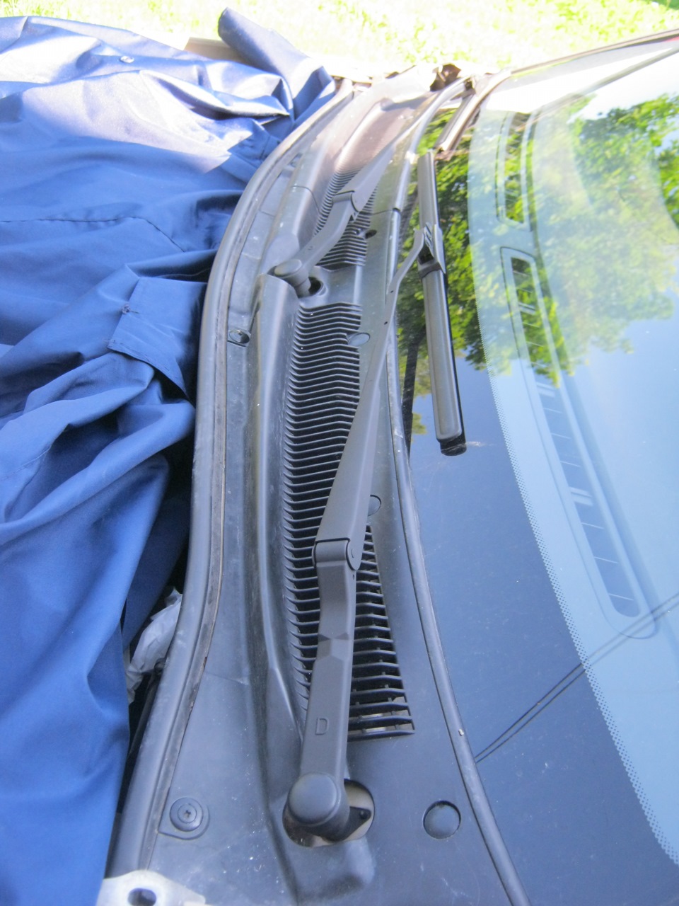

Родные поводки дворников давно потеряли свой первоначальный вид, краска во многих местах сошла и они начали ржаветь.Давно надо было их заменить или просто привести в подобающий вид, но как то сильно меня это не напрягало да и просто не было на это времени.
А после того Пьяный пешеход своим носом сломал мне один из дворников, к тому же ещё и немного погнув сами поводки, было решено заняться ремонтом старых поводков и покупкой новых дворников.
Конечно можно было просто заказать новые поводки, благо стоят они не самых больших денег, но так как краска, грунтовка и другие материалы уже были, то покупать новые я не стал.
Вот кстати коды оригинальных поводков:
0K2A2 67 321A (www.exist.ru/price.aspx?pcode=0K2A267321A) — 272р.
0K2A1 67 321A (www.exist.ru/price.aspx?pcode=0K2A1+67+321A) — 324р.
В таком виде они были до ремонта и перекраски:
Снимать поводки дворников занятие достаточно простое и требует всего один трубчатый ключ на 13 и 3 минуты времени.
Далее я выпрямил погнутый поводок и зашкурил проблемные места и снял всю ржавчину с помощью наждачки от 240 до 1000.
Потом я хорошенько обезжирил поверхность и загрунтовал чёрной, универсальной грунтовкой в 3 слоя.
На самом деле, как я только сейчас понял, проще было подвесить поводки за крючки на какую нибудь верёвку и красить на "весу".
Теперь нужно было озадачиться выбором нормальных щеток.
По рекомендациям сначала хотел взять бескаркасные щетки фирмы Bosch, но продавцы во всех магазинах в которых я был, в один голос говорили следующее: "Bosch уже не тот и своих денег уже не стоит".
Так как времени выбирать и тем более читать отзывы в интернете про другие щетки не было, то пришлось прислушаться к советам продавцов и купить бескаркасные щетки фирмы Alca размером 53 и 50 см, заплатив за пару около 400 рублей.
Если откровенно говорить, то предыдущие каркасные Champion'ы в работе мне нравились больше. Эти же щетки на сухом стекле немного поскрипывают, чего на предыдущих я не замечал. Может я сильно придираюсь и они со временем притрутся к моему стеклу и резинки немного размягчаться, но пока я остаюсь не очень довольным, хоть и вид у них более современный чем у тех же каркасных.
Как только мне вернут мой капот попробую работу новых щеток со ставшими достаточно модными веерными форсунками от Volvo.

К слову о поводках. Столкнулся тут с необходимостью замены водительского поводка, так как старый полностью умер. На заказ было 3100 и несколько дней ждать. Методом подбора взял от Калины. Выглядит ничуть не хуже, чистит на ура. Цена вопроса 500 руб.

alca — гуано… их хватает вообще не надолго, потом скрипят ппц… Я тоже перепробовал кучу бескаркасников и пришел к выводу что каркасные Чемпион — самое лучшее что есть. Правда еще есть желание гибриды попробовать )))

Я себе на машину ставил, так у меня пассажирский дворник наружным краем не дотирает стекло. Самы вариант, но, блин, дорого, поставить гибридки от Denso. Трут офигенно.

Надо и мне подкрасить, хотя это мало помогает-краска облупляется все-равно.
Может быть от краски зависит, думал сверху еще лаком покрыть.
Да, скорее всего. Тем более, что я красил в один слой
А я вот краски не жалел…слоя четыре сделал…

Тоже уже начинают облазить, многие их красят, но хватает где то на год, потом все по новой! По хорошему купить новые поводки, вроде не дорого стоят
Да купить не проблема, если не было бы лишней краски и времени, то конечно же купил, а так сэкономил рублей 700
