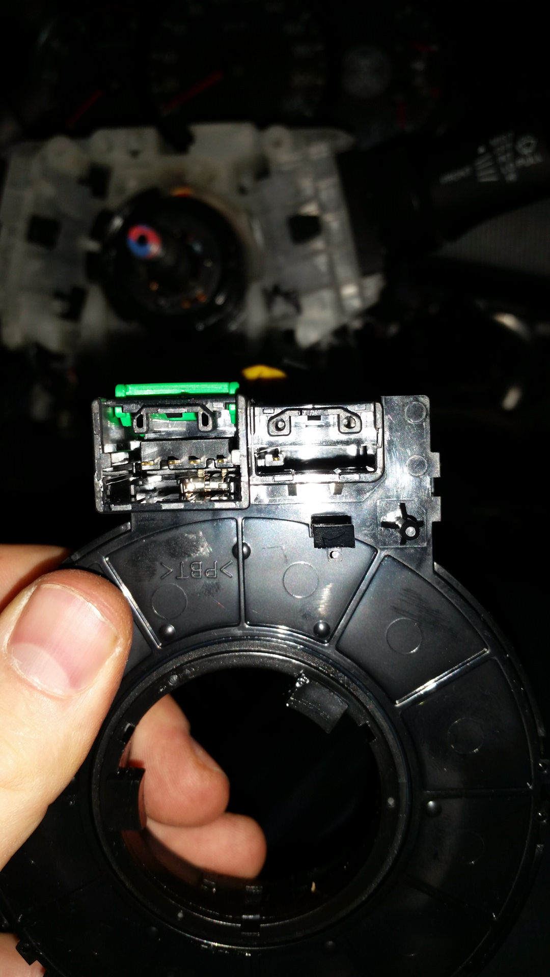

7. Отсоединяем разъёмы с улитки.
8. Откручиваем 2 самореза, фиксирующие, улитку. Снимаем её и ставим на её место новую(в то положение, в котором была старая улитка). Либо идём распаивать стоковую, а потом ставим её на место. Вкручиваем саморезы обратно. Чеку пока не вытаскиваем.
9. Втыкаем разъёмы из п.7 в улитку

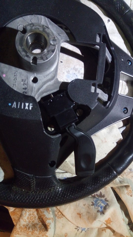

10. Находим снятую баранку, откручиваем 4 самореза и снимаем с неё кожух.
11. Берем доработанную ручку круиза и прикручиваем её винтиками М5х10 на место.
12. Ставим на баранку новый кожух или вырезаем в старом отверстие и делаем то же самое. Не очень удобно с установленной ручкой. Вкручиваем 4 самореза.

есть распиновка улитки с круизом в моей улитке только один пин на сигнал хочу узнать какие 2а пина идут на круиз уже все сделал на кнопки на панель осталось в провода врезать
Честно говоря уже не помню:( 4 года прошло

<<6. Проводок, соединяющий улитку и ручку К-К 4400A378>> и про улитку.
Подскажите пожалуйста, какие контакты улитки нужно соединить с ручкой управления КК ?
В ексисте проводок ждать долго, решили соединять своими проводами.

Единственное винты не м5, а м4.
На фото как вырезать пластик под ручку круиза.

4 фиксатора вижу, но что с ними делать — хз. Поддевать со стороны торца стенку, чтобы этот фиксатор не упирался — пластик стенки рушится. Пытаюсь утопить этот фиксатор — он рушится.
Как сеять крышку ручки?
Если память не изменяет, то я вставлял тонкую отвертку с торца ручки(со стороны контактов), немного поворачивал её, чтобы фиксаторы не крепко держались, а потом тянул за пластик вокруг контактов. Но без ручки в руках спустя 2 года сложно вспомнить
Нюансов типа два с одной строевой сначала или два напротив друг друга по разным сторонам — нет?
Flubberr
Все сдернул. Спасибо
Отлично! Как снялось?
Как ты и сказал. Но начинать надо с защелкиваешт, которая рядом с фишкой в которую проводок втыкается

Добрый день. Подскажите пожалуйста. Чтобы установить новую улитку нужно: поставить ровно руль, открутить подушку по бокам и снять ее, затем наметить положения руля, открутит руль, снять кожухи руля, затем открутить улитку держится на двух саморезах, снять старую улитку, поставить новую улитку, прикрутить двумя сомерезами, поставить кожухи руля, выдернуть чеку и собирать все дальше. Правильно? Я почему так доскональна спрашиваю вчера боролся с гремящей рулевой колонкой и крутил ее на снятой машине и после установке всего обратно перестал работать сигнал круиз и кнопки управления магнитолой выяснилось что порван шлейф по всей видимости много крутил в какую то сторону а кольцо подушки в то время как крутил стояло на месте
Добрый! Если я правильно понял то, у Вас из-за манипуляций с рулевой колонкой получилось так, что улитка оказалась размотанной в одну из сторон при положении руля в ноль. Как следствие при вывороте руля в ту сторону, куда размотана улитка, оборвался шлейф. Я не спец но могу предположить, что вам необходимо поочередно выкрутить руль то в одну, то в другую сторону до упора и посчитать кол-во оборотов. Выставить руль так, чтобы кол-во оборотов в каждую сторону было равно. Далее разобрать кожухи и снять руль, чтобы убедиться в том, что положение посадочного места под улитку соответствует положению на этой фотке a-a.d-cd.net/cfa7bd8s-960.jpg . Скорее всего оно не будет соответствовать. Тогда Вам надо прокрутить рулевую колонку так, чтобы положение посадочных пазов под улитку соответствовало тому, что на фото. При этом рулевую колонку надо вращать так, чтобы положение колес не менялось.
Да примерно все так и было. Сейчас руль стоит ровно и получатся чтобы поставить новую улитку я смотрю на эти будем говорить метки a-a.d-cd.net/cfa7bd8s-960.jpg в них ставлю новую улитку и все обратно собираю. Правильно?
Если эти "метки" стоят именно так, как на фото. Если же нет, то сначала надо поставить их на место, не меняя положения колес. Если просто поставить, то улитка снова порвется.
Значит итог: руль ставлю ровно, ставлю чтобы "метки" стояли как на фото, улитку ставлю по меткам и плюс под самоерзы и все собираю обратно. Все понял. Спасибо.
Было бы за что! Обязательно отпишитесь как всё получится, интересно.
Конечно отпишусь только улитку дождусь новую.
Как успехи?
Забыл отписать. Все поставил работает. А установка простая выставил руль ровно, снял старую улитку оставил новую выдернул чеку и все.

Да именно в него в желтый разъем подушки переставляются два провода из рядом стоящего черного разъема.
Эти разъемы вставляются в улитку и находятся на уровне замка зажигания в рулевой колонке.
Возможно данная операция необходима только при дорестайла?
Я вот ссылку кину на форум там один человек ставит на 2008г.в.
club-l200.ru/forum/viewto….php?f=211&t=957&start=20
Теперь понятнее о чем речь. Данная манипуляция нужна, если не менять улитку, а использовать штатную, у которой две дорожки улитки не выведены в черный разъем. Я же описывал процедуру имплантации круиза без большого колхозинга.
Скажите пожалуйста а переставлять провода желтый и красный с синей полоской из черного в желтый разьем разве не надо?
Эм, честно говоря, не понял вопрос. Всё вставляется туда же, откуда вытаскивалось при разборе руля. Единственное, что не так как при разборе — провод от рычага к улитке, и то только потому, что раньше его не было. Но там тоже не ошибёшься. Желтый разъем, кстати, это подушка безопасности.
