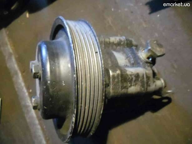

подлежит ли ремонту насос гура? то есть кто знает какой подшипник стоит на насосе? и сальник? масло заменять частично? или всё таки всё? и какой на замену бывает насос б.у или от шнивы кто ставил

32 41 1 137 707 — вроде как ремкомплект
я насос разбирал, но резинки не ставил
в ремкомплект входит подшипник?
Сомневаюсь. Я-то его не брал.
у меня всё впорядке руль легче лёгкого крутится не тугой не закусывает просто скрипт как от подшибника
В твоем случае думаю, что это простой одноконтурный насос. Ремонту подлежит (зависит от состояния), есть рем. комплект. Ищи, номер не знаю. Я купил себе на разбарке без шкива для M50 (т. к. с других двигателей по размеру не встанет) за 3000 рублей, поменял жидкость и рулья стал мягче, чем был. Шкиф потом за 500 рублей купил. Есть китай новый за 4000, не рекомендую. И оригинал за 14, кажется ZF.
