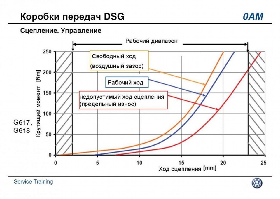

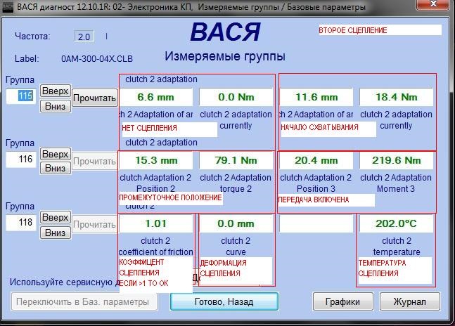

1) состояние дисков сцепления и момент схватывания можно посмотреть в группах:
95, 96, 98 — для первого сцепления
115, 116, 118 — для второго сцепления
Если вычесть из конечного положения (23,4мм) начальное положение (8,7мм), получим полный ход сцепления.
23,4 — 8,7 = 14,7 мм для первого диска
20,4 — 6,6 = 13,8 мм для второго диска
Момент схватывания нужно оценивать исходя из данной таблицы:
Исходя из данных полученных ВАСЕЙ у меня сцепление работает в СИНЕМ "рабочем ходе" по графику выше. Т.е. в принципе всё хорошо.

тут фактически нужно смотреть не на количество адаптаций, а на коэффициент этих адаптаций который считается так: 185 / 474 = 0,39
если коэффициент менее 0,33 то пора менять сцепление, а если более 0,33 то надо смотреть на отношение момента в начале схватывания к разности выдвинутости штока от нулевого положения:
первое сцепление
(группа 95,4 / (группа 95,3 — группа 95,1))
15/(10,6-8,7) = 7,8
второе сцепление
(группа 115,4 / (группа 115,3 — группа 115,1))
18,4/(11,6-6,6) = 3,68
Оба этих значения должны быть меньше 12.

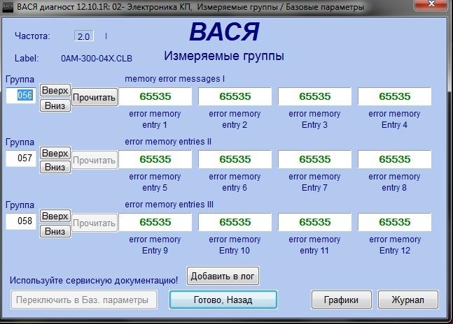

4) Ошибки мехатроника. Если в группах 56, 57 и 58 пусто (значение 65535), то все ОК.

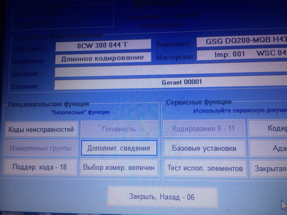

Подскажи пожалуйста) у меня почему-то не доступны измеряемые группы в чем может быть проблема?
Блок такой. Используй настраиваемые группы
Даже такого нет( вот все что доступно
Выбор измеряемых вкличин
DotG
Вчера покапался, если зайти в выбор измерительных величин, конечно можно посмотреть, но там совсем все по-другому(
