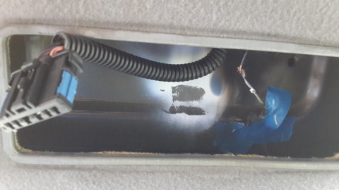

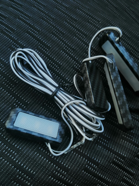

Делал подсветку дверей. Передние двери сделал все работало шикарно, задние двери стал запитывать от плафона и замкнул провода. После чего соответственно сгорел предохронитель, после замены предохранителя, заметил, что свет в салоне перестал гаснуть((((

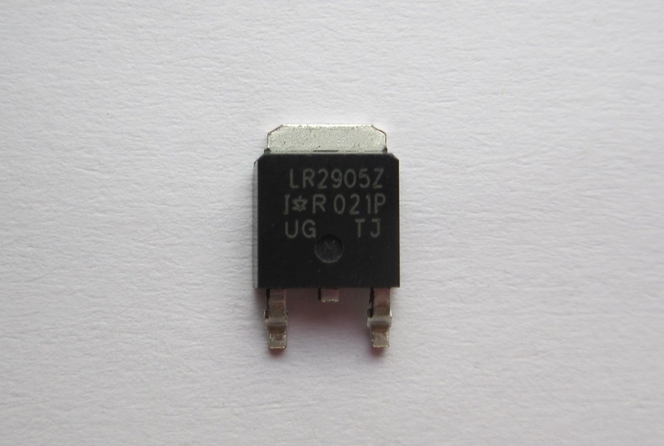

Проштудировав много ссылок и некоторые БЖ выяснил, что в этом виноват транзистор который находиться в блоке комфорта. В этот же день я рванул по радиомагазинам в поисках транзистора, который на мое удивление нашелся в первом же магазине. Я купил два(потратил около 70 руб.)

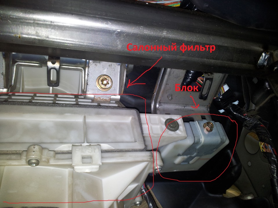

После в процессе подключения саба янашел волшбный блок
Находился он состороны пасажира за бардачком справа от салонного фильтра

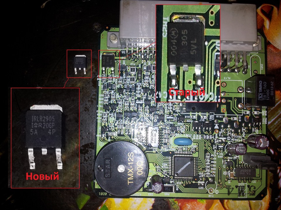

После того как я снял его.было выяснено, что до меня там кто то побывал
Поменяв транзистор, все стало работать как часики

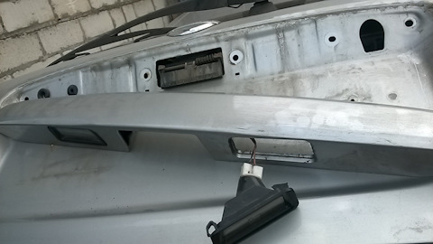

Какой все-таки шикарный кадр я сделал…)) (претендую на авторство первой фотки!;DDD)
Без вопросов, с этой фоткой ездил транзистор искал)))
этот транз кстати вполне себе типовой, найти не сложно его же или аналог
Ну повезло просто, труднее было найти блок где его менять
