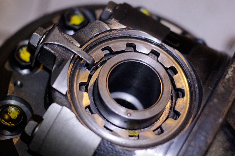

Наверное, самая мелкая из ARBшных блокировок — для переднего моста джимника. RD206.
Товарищи попытались упихать довольно навороченный механизм в небольшое пространство — отсюда все проблемы.
Передние блокировки вообще сложнее ставить — разбирать и потом собирать надо больше. А тут ещё такая своенравная.
Хотя небезызвестный среди сузуководов Андрей Green и говорил, что у него такая встала без проблем, у меня ни разу такого не было. Всегда одно и то же — требуется сразу несколько модификаций.
Возможно, конечно, штука в том, что это всё китайская копия. Но интернет говорит, что и оригинальная блокировка страдает всеми теми же косяками.
Редуктор с блокировкой влезает в чулок не то что едва-едва, но иногда возникает острейшее желание уговорить её молотком.

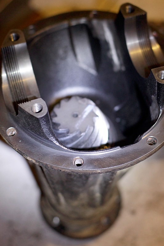

Поэтому ту же трубку подвода воздуха приходится выводить очень плотно прижимая к корпусу. Для этого спиливаю прилив на крышке подшипника:

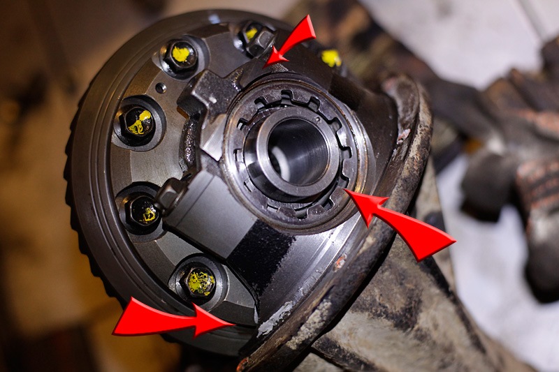

Кроме того, фланец под ведомую более толстый и болты цепляют за корпус редуктора. Шарошку на дрель и конкретно убираю прямо по радиусу вращения шестерни:
Это ещё не до конца. Всегда хочется убрать поменьше, но, на самом деле, стесняться не надо. А то придётся стопиццот раз снимать-ставить дифф для примерки.
А началось всё с того, то шайба подвода воздуха не налазила на вал — слишком широкая шайба для регулировки подшипников дифференциала. Написал косым, они прислали три более тонких шайбы. Правда, уменьшили их, кажется, на обычном наждаке, а не в станке. Было 10 миллиметров, а стало 9.
Но, в итоге, потребовалось 8. Поэтому снёс миллиметр на гриндере.
Единственная радость — обычно приходится подгибать фиксаторы этих шайб, а тут они более-менее подходят.
Заодно хорошо бы фланец почистить от штатного герметика.
В итоге получается, что времени на установку такой штучки уходит больше, чем на установку какой-нибудь большущей задней блокировки, раза в два.

На заднем таких спецэффектов нет. И при разблокированном колеса крутятся в разные стороны, если за колесо покрутить. А на переднем подзакусывает и пытаются крутиться в одну сторону, потом проскакивает. Боюсь, если так оставить — сожрёт зубы там все…
Но блин, так ломает опять это всё разбирать.
Поставил такую в джимник. При вращении за колесо в разблокированном состоянии такой звук, как будто блокирующая шестерня не до конца отскочила. То есть как будто по зубцам прыгает как бы. Можешь что-нибудь посоветовать? Куда смотреть? Что делать? Или оставить так и надеяться, что прикатается? Да, дифф пока сухой, масло не наливал, машина стоит на чурках.
Ну, явно у тебя не размыкается замок на полуосевой шестерне в дифференциале. Странно.
Но я бы разобрал. Возможно (и, скорее всего) это решается чуть более толстой шайбой под блокируемой шестернёй — её чуть отодвинет от замка.
На самом деле, там зацеп очень небольшой и зубы, даже чуть сбитые, не дают блокировке работать. Но и слишком толстую шайбу подкидывать нельзя — замок до шестерни будет недотягиваться.
Спасибо за ответ. Разберу сегодня-завтра. Посмотрю что там и как. Примерно так и думал, что туда смотреть надо, но с советом более опытного товарища на душе спокойнее.
Да без проблем. Удачно отремонтировать!
По возможности просто проверяй этот момент до сборки в мост. 8)
