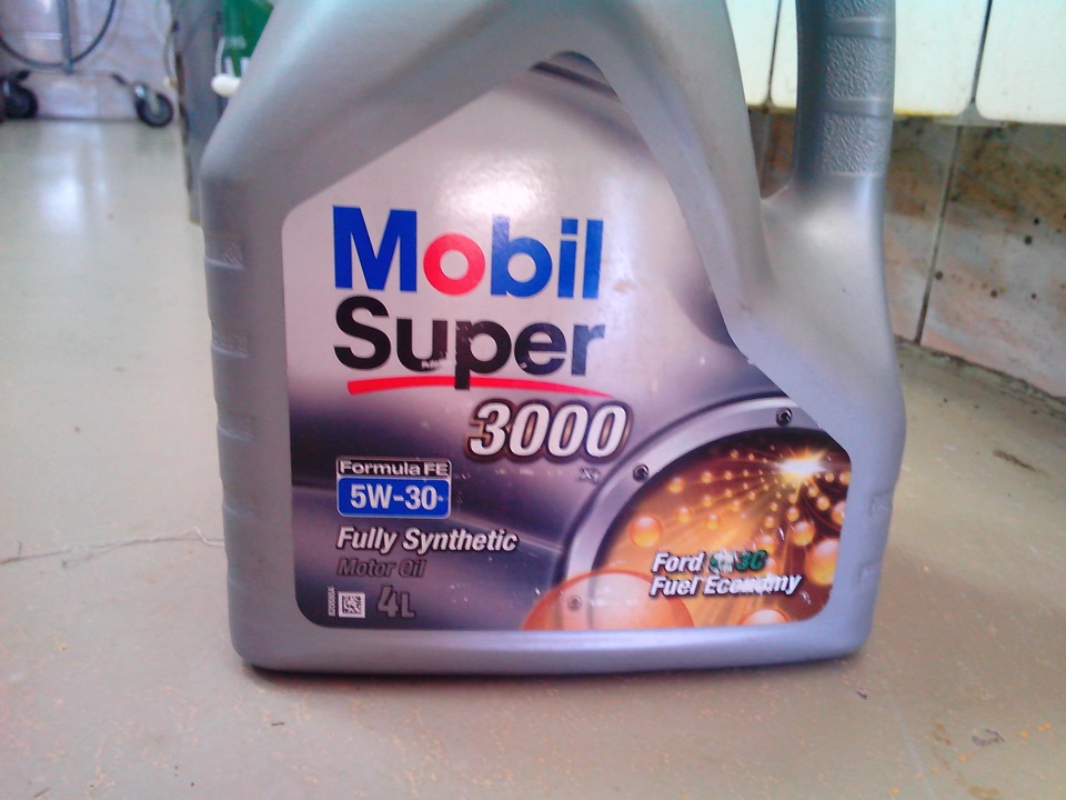

Для начала замена масла в двигателе. Два литра у меня уже было. Поэтому купил только литр. Масло лью всегда Mobil Super 3000 Formula FE 5W-30. Посоветовали его давно. Типа там есть какая-то присадка, с которой экономится топливо. Когда попробовал первый раз, то сразу ощутил разницу. Бензина действительно машинка стала есть меньше. С тех пор лью только его.

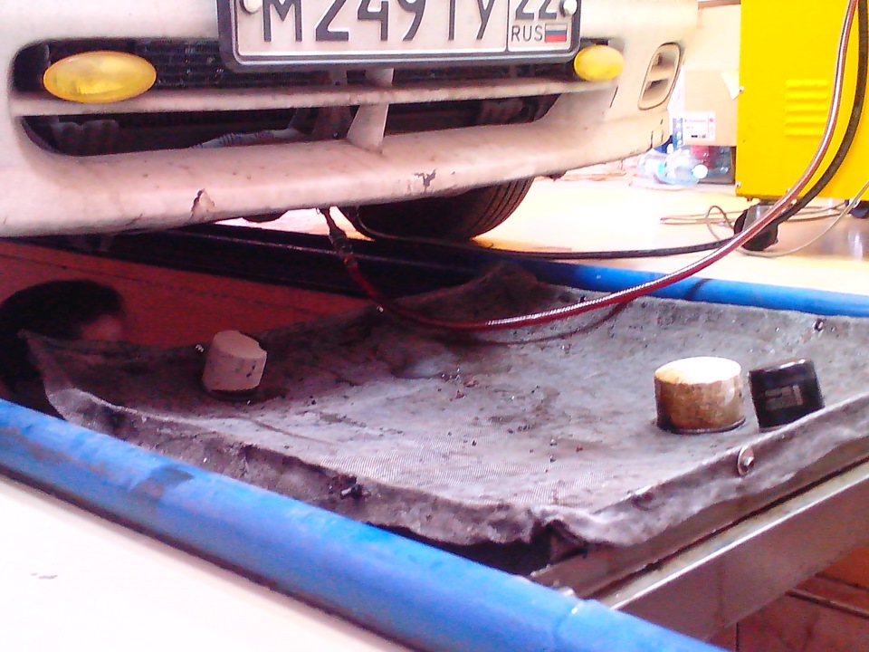

Менял масло не сам, т.к. при покупке у них масла, замена делается бесплатно. Это только в двигателе. Поэтому я лучше доверюсь профессионалам. Хотя там делов-то. Но мне один фиг негде слить масло.

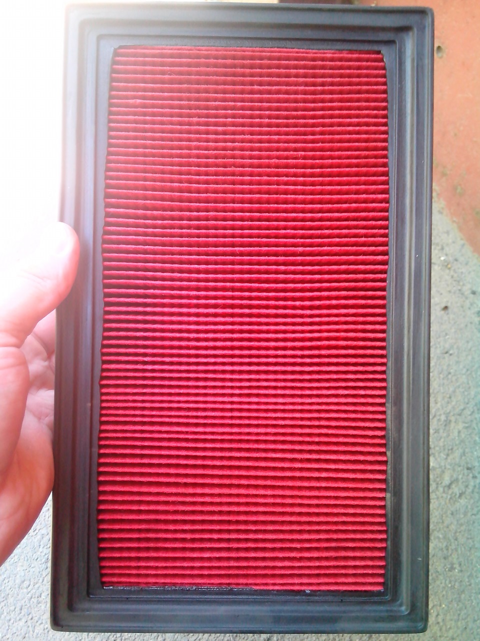

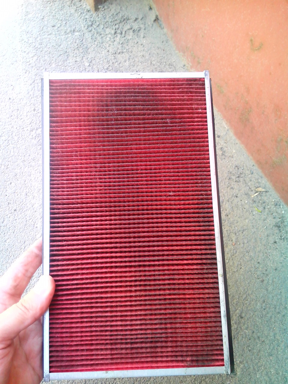

Воздушный фильтр менять не стал, так как он довольно неплохо сохранился. Оставил до следующей замены.
Масляный фильтр поставили MANN W67/1

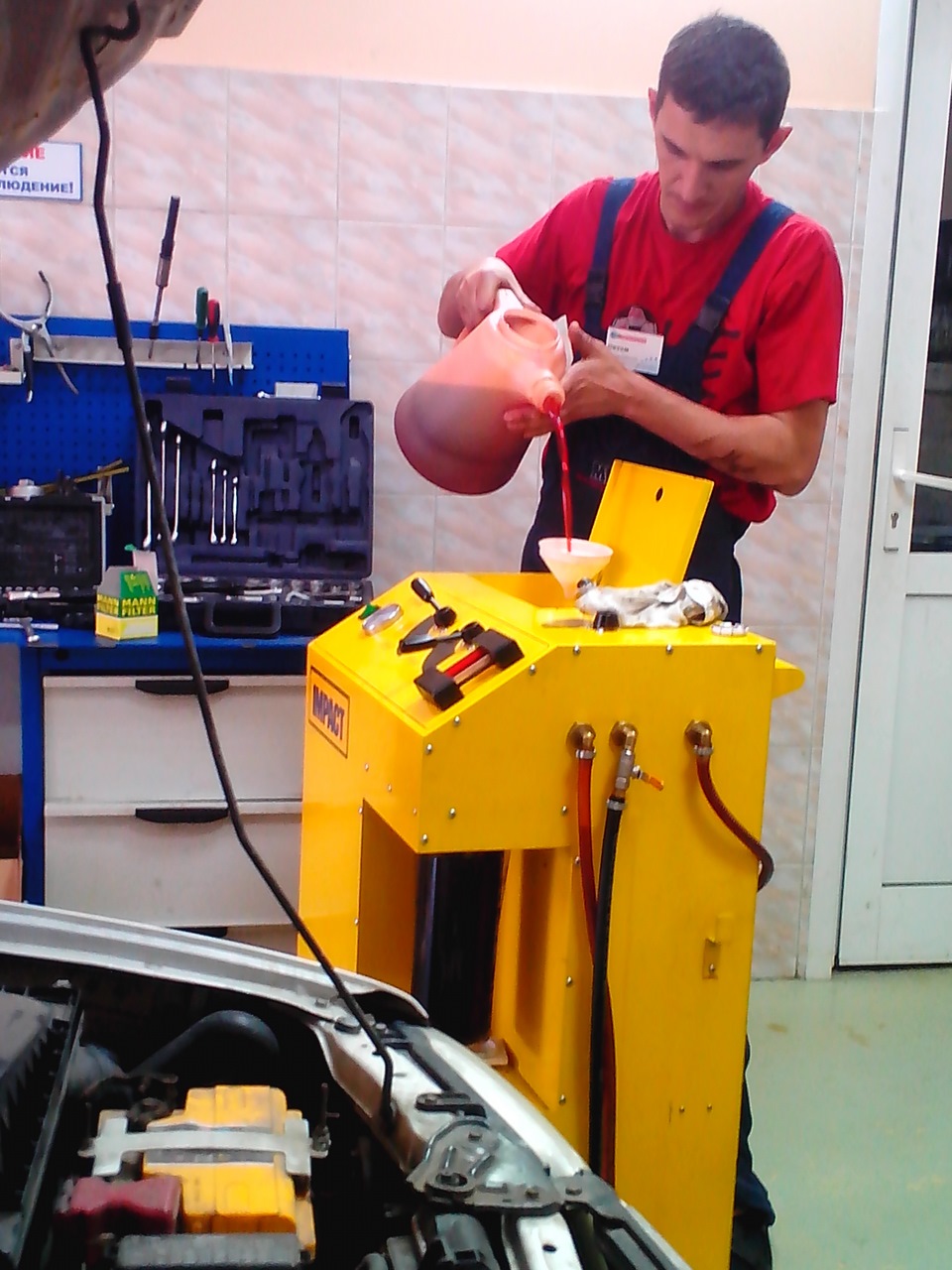

Дальше следовала замена масла в АКПП. Масло как я уже говорил Nissan Matic Fluid D.

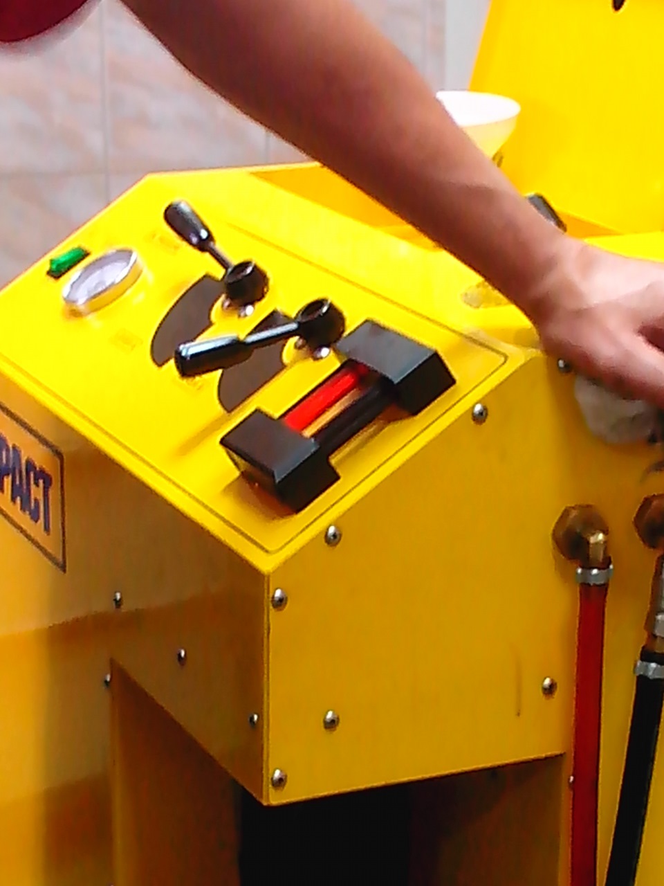

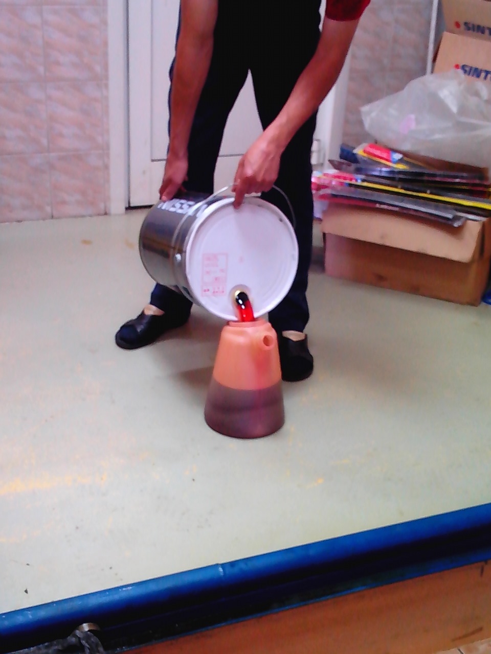

Подключили к моей коробке чудо-машину и стали заливать в неё масло. Подключили два шланга. Из одного масло выливается, по другому — заливается.

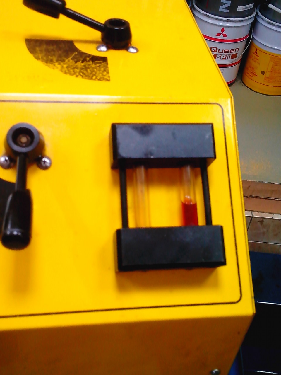

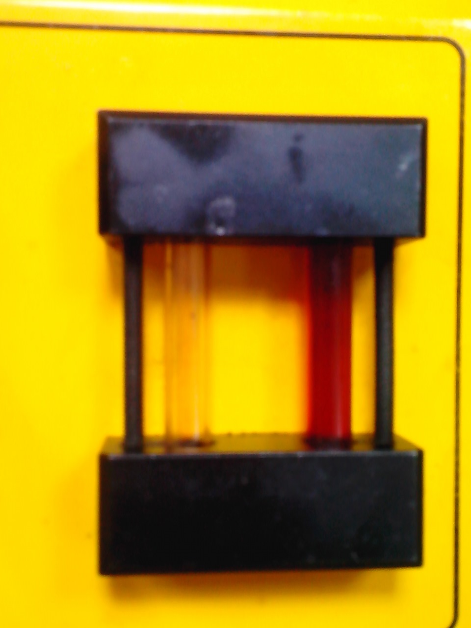

Залил он в этот автомат два таких чайничка. Ну и вперёд. Запустили замену масла и я увидел разницу. В правой колбе — это масло которое выливается из коробки, а в левой — которое заливается. Как говорится, почувствуйте разницу.
Процесс перегонки масла продолжался до тех пор, пока на выходе в правой колбе не появилось нормальное масло.

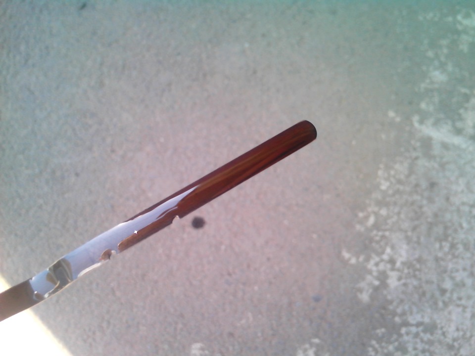

И на щупе мы теперь видим очень красивую картину.
