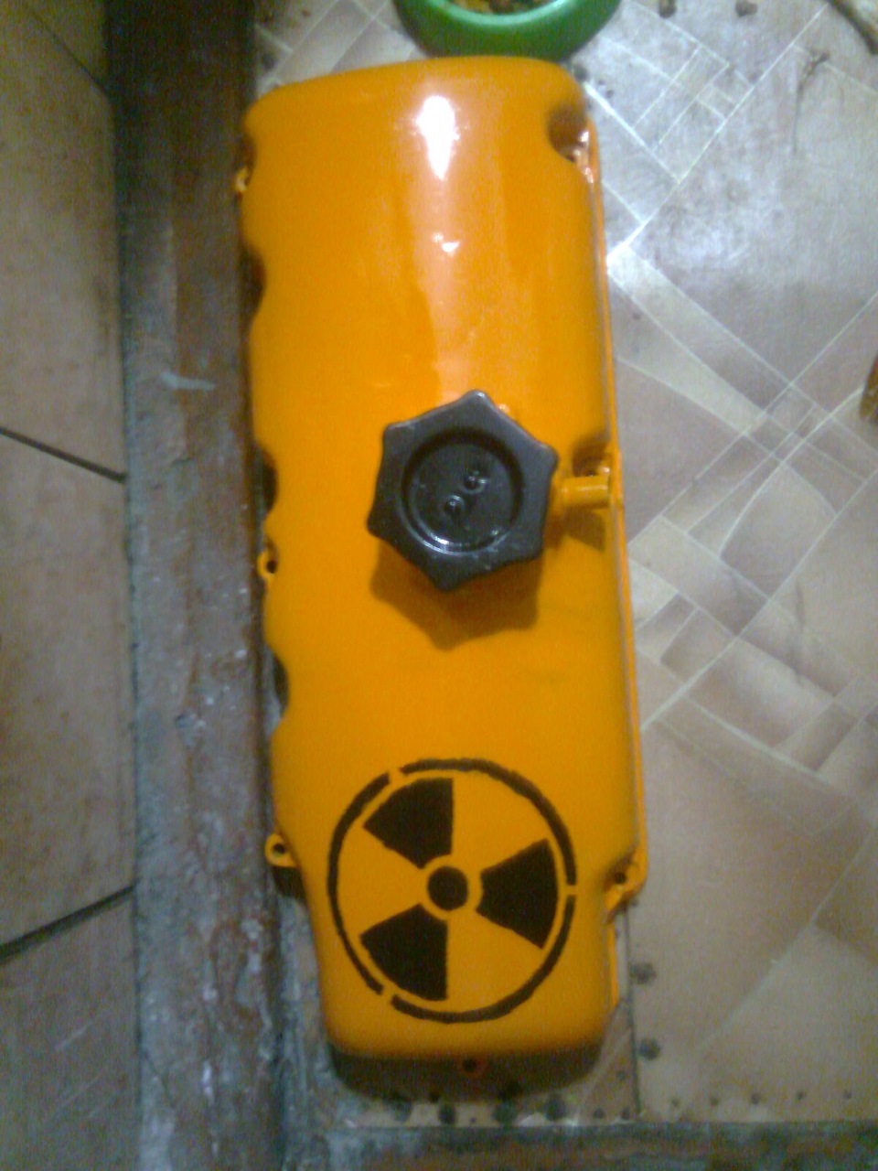

Вообщем захотелось как то выделится, и вот что получилось.))) Делал зимой. Сушил всё в духовке. Сначала сточил все надписи болгаркой. Затем шлифанул, прошпаклевал про грунтовал и покрасил, ну и значок по трафарету, за ранее изготовленному.:)
Красил обычным балончиком ?
Да.)
Не облазит от нагрева ?
От нагрева нет.)
