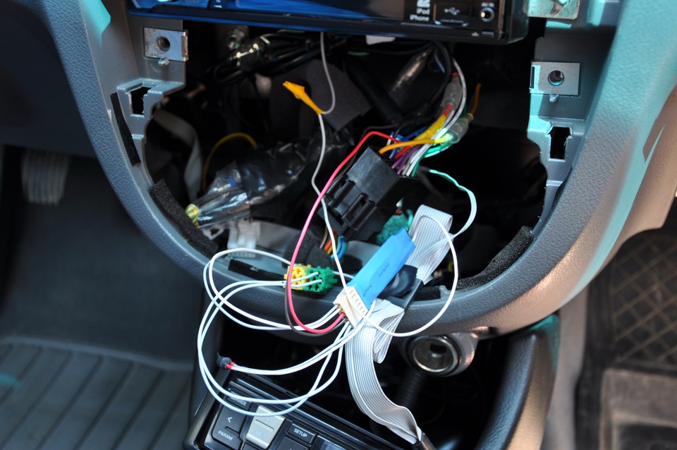

Итак, вчера наконец получил заветную посыль с адаптером! Вот он он:

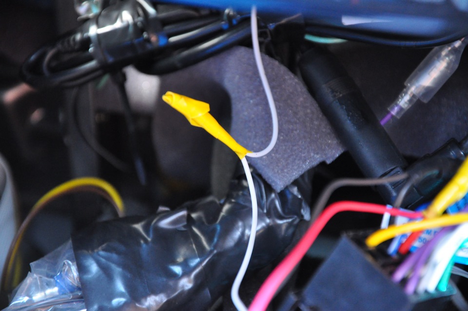

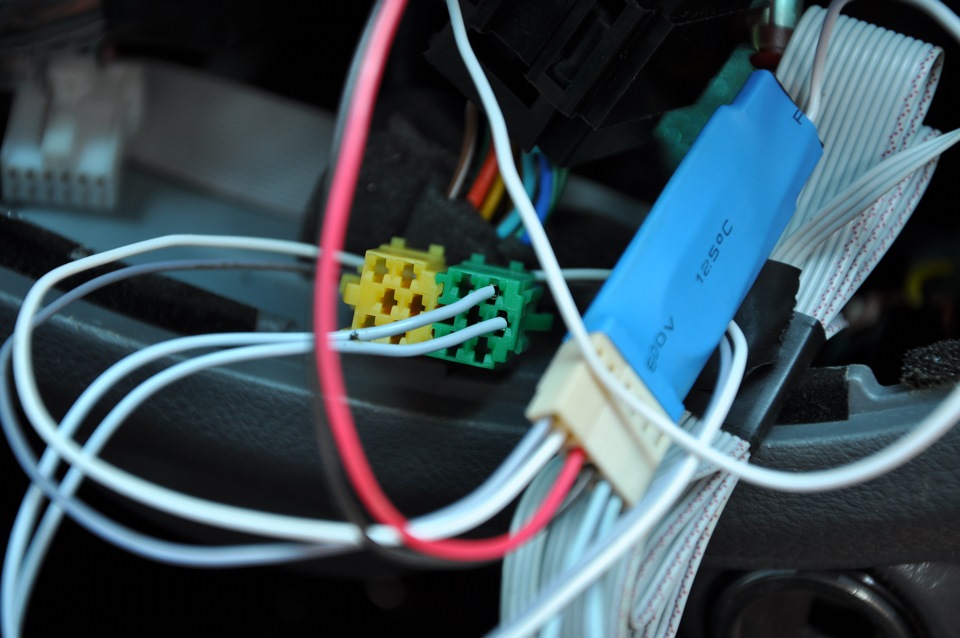

Подключение очень простое. Питание после зажигания (+12 и GND), 2 проводка к колодке от пульта ДУ руля, и 1 провод к магнитоле.

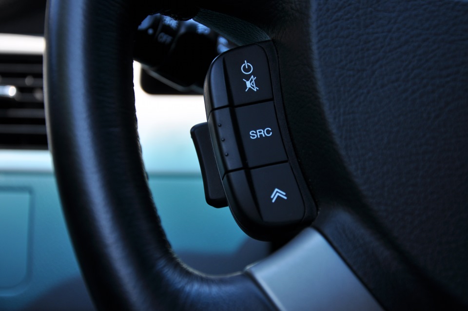

Теперь все кнопочки работают как надо!

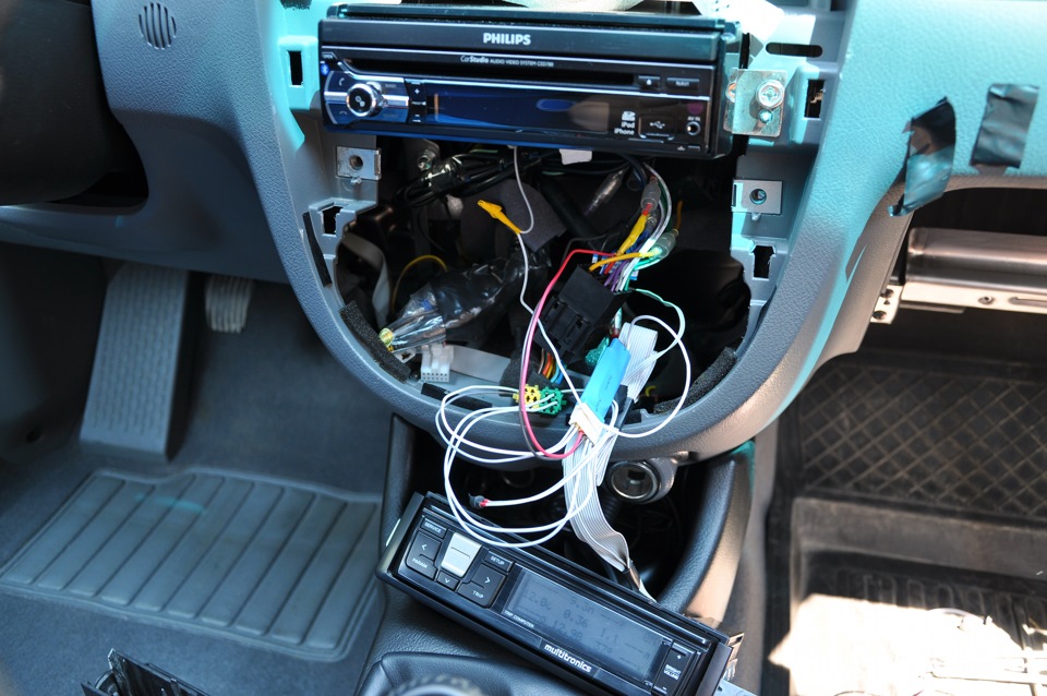

Ну и в конце окончательно закрепил всю кучу проводов от магнитолы. Надеюсь больше туда лезть не придётся. Уже раз 5 разбирал панель, могу с закрытыми глазами её разобрать за пару минут!))
