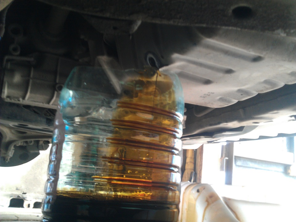

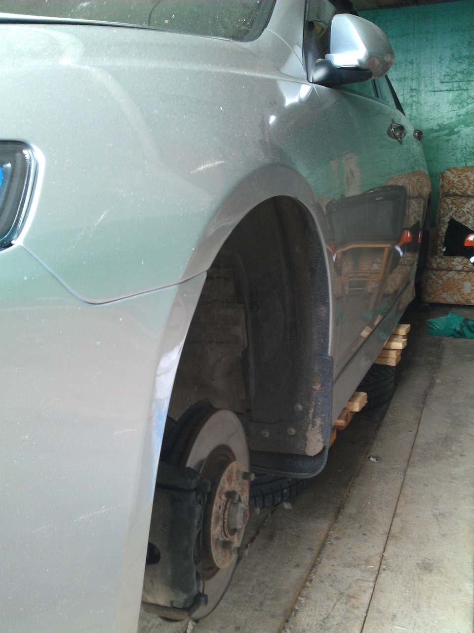

В первый же выходной поехал в гараж реализовывать все что заказывал. За неимением ямы машину с помощью домкрата положил на свои же колеса, получилось довольно таки сносно.

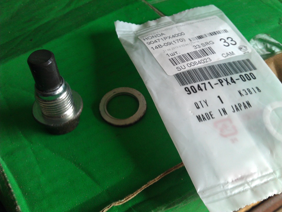

Начать решил с коробки — в принципе все просто, откручиваем 4 болта защиты (если она есть — у меня есть :-Р и большое спасибо предыдущему хозяину за нее) потом берем емкость для отработанного масла, прогреваем двигатель до рабочей температуры — глушим и выкрутив сливную пробку опорожняем коробку. Закручиваем пробку со старой прокладкой обратно. Отработанное масло сливаем в мерную емкость для того чтобы узнать сколько залить чистого масла.
Сколько ни проверял уровень на щупе масло чистенькое, прозрачное и красноватое — а на самом деле…
Ну и через щуп через воронку наполняем коробку "живительной" жидкостью.
Затем как пишут на форумах нужно поездить погонять/перемешать чистое масло с остатками. На такую процедуру у меня времени не было это во первых и во вторых фильтр коробки я запланировал менять только после второй замены. А из-за фильтра коробка чуть-чуть пиналась. Поэтому я коробку погонял на всех режимах минут десять и снова слил отработку. Заменил прокладку под сливной пробкой.

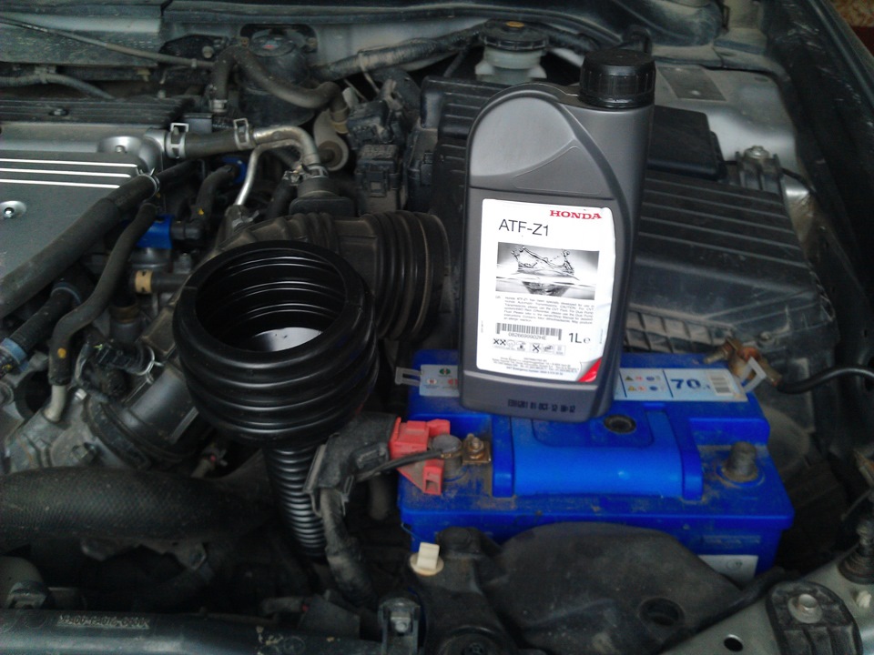

Пришла очередь выносного фильтра АКПП. Находится выносной фильтр АКПП за воздушным фильтром почти под блоком предохранителей. Для удобства снял акб, воздушный фильтр и открутил крепления блока предохранителей.
Далее пасатижами разжимаем хомутики зажимающие масляные шланги на штуцерах фильтра. По незнанию немного масла из этих шлангов я все таки пролил на коробку))) Ставим новенький фильтр.
Заливаем такой же объем жижи какой и слили — около 3 литров.
С коробкой покончено.

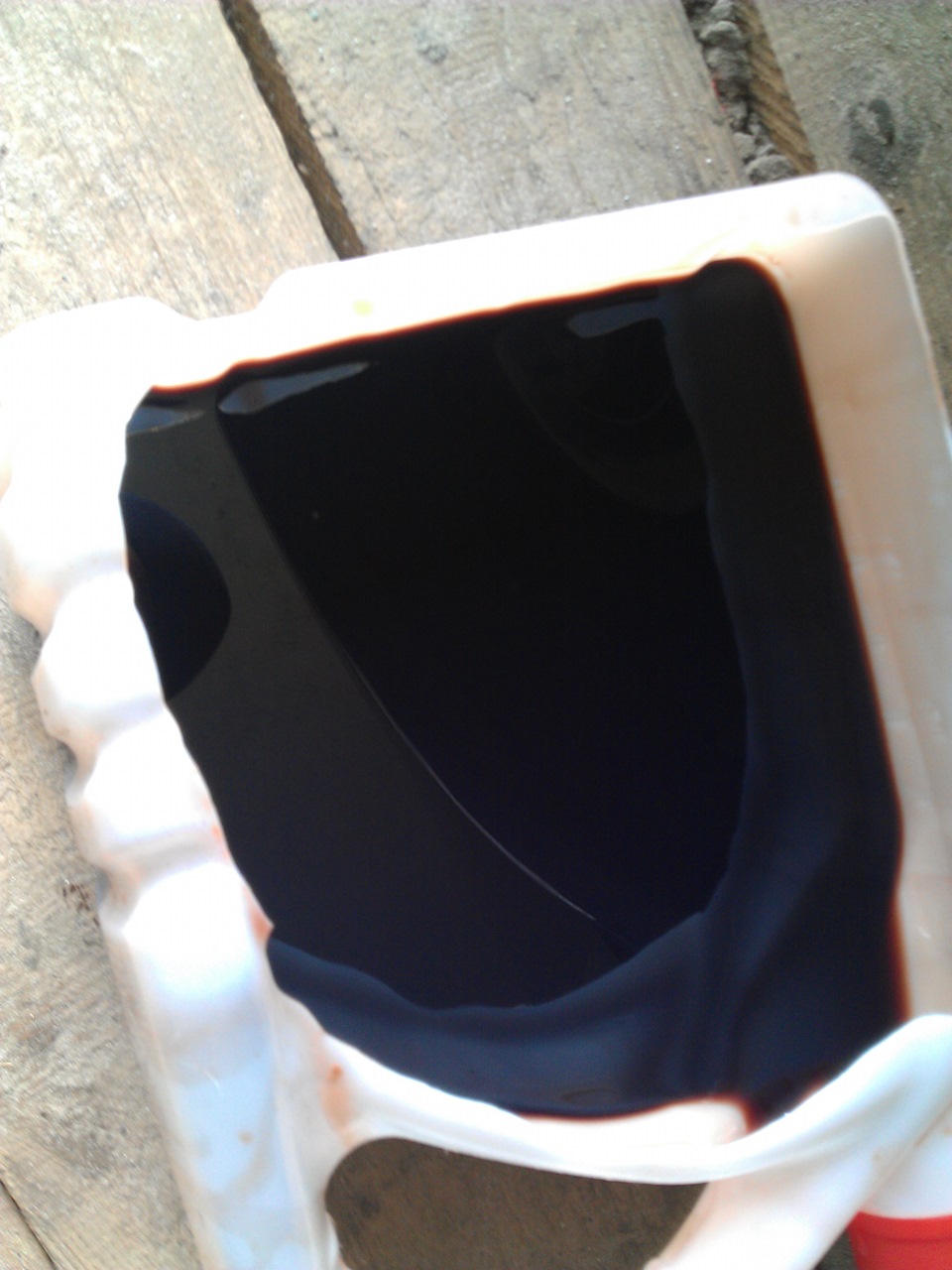

Теперь двигатель — процедура точно такая же только замена одна.

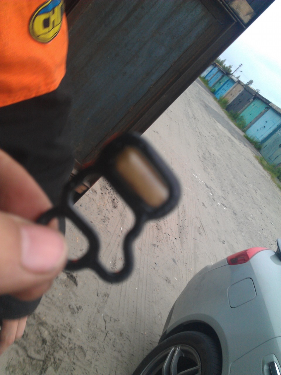

На достигнутом решил не останавливаться и посмотреть как себя чувствует сеточка i-vtec. Находится клапан втека за двигателем у правого угла двига по ходу движения авто. Снять его жутко неудобно, но вполне возможно.
Сетка была не такая уж и уставшая. Я ее заменил на новую, а не почистил как многие пишут. Не такие уж большие деньги 300 рублей за приятные ощущения рабочего втека.

4) 90471-PX4-000 — Прокладка сливной пробки поддона картера КПП = 74,11 руб.

вы меняли сеточку втек после смены масла в двигателе или в середине этого процесса? т.е. можно ли ее менять когда уже масло поменяно, ничего там после того как ее открутишь не потечет)?
Меняйте смело когда вам захочется, ничего не потечет. Сеточка находится в верхней части блока ДВС, а масло в нижней части в поддоне. Только меняйте на заглушенном двигателе. Максимум что может вытечь это пара капель и то врятли.
Благодарю! Займемся на досуге)

Спасибо за пост! Сегодня тоже поменял сеточку втека…мне кажется смысла её чистить будет мало т.к. сама прокладка уже прожата и потвердела, лучше поменять на новую…цена 200 руб. Но скажу я снять этот клапан было архи невыносимо сложно, даже не знаю как ты без ямы это сделал)) Теперь жду фильтр на коробку и буду полную замену масла делать…
пожалуйста, ну есть один вариант как без ямы снять клапан но это прям архи архи сложно))) полная замена масла это хорошо
