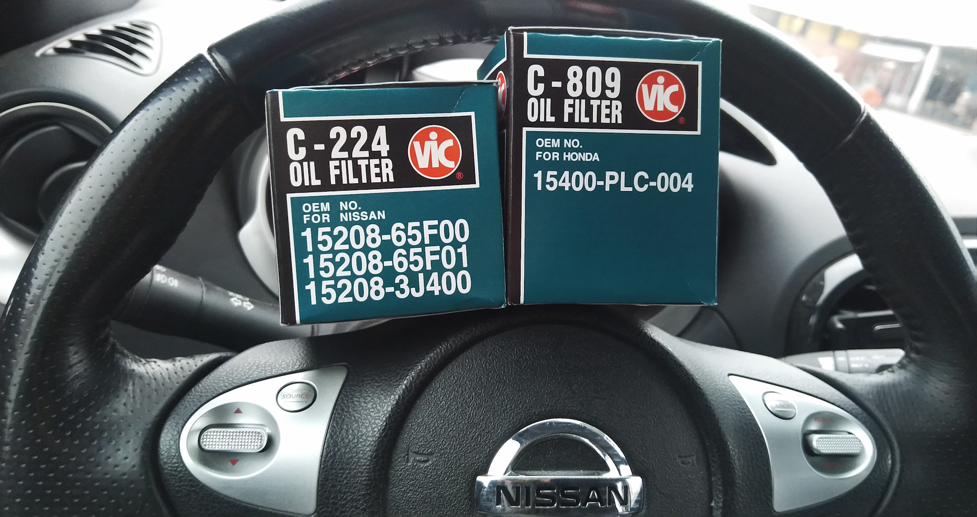

Вариант на замену c-809
eiken industries Co ltd made in Japan
Кстати, он тоже синий,

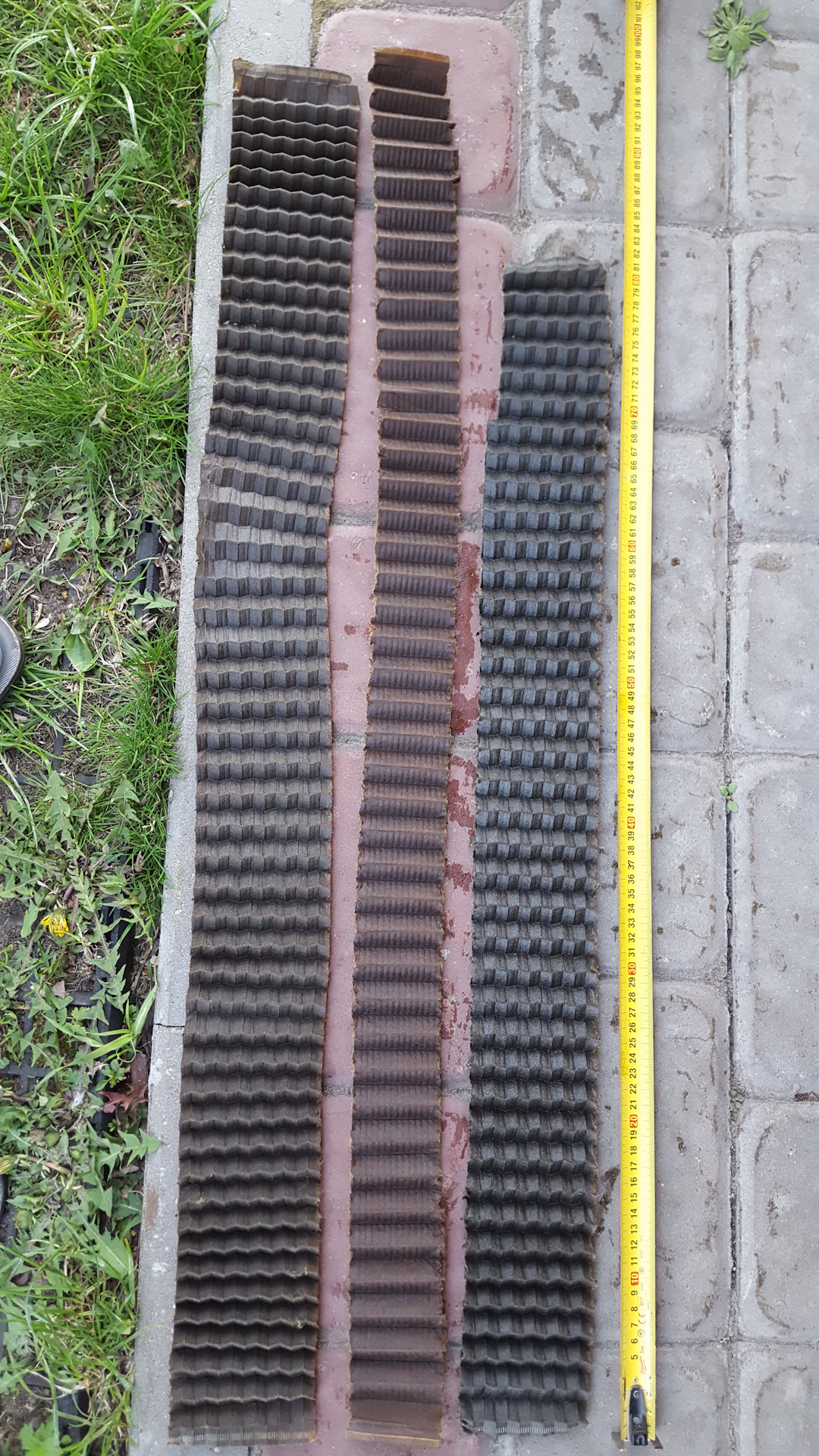

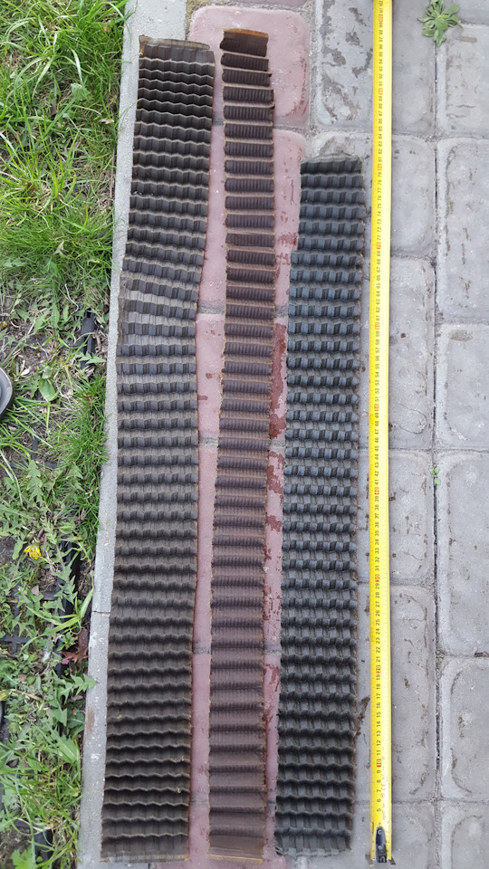

Вскрывал purflux (c маркировкой honda), длина фильтрующего элемента 140 см, ширина 9.5 см. А purflux (без маркировки honda) длина 100 см, ширина 8.5 см. Пасадка фильтрующего элемента в виде <ёлочки>. На фото посередине mahle, длина 110см, ширина 4.5см. Делаем выводы! Я для себя сделал!
P.S. на фото в нерастянутом виде.
вот почему у автора лампочка быстро гасла))

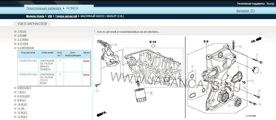

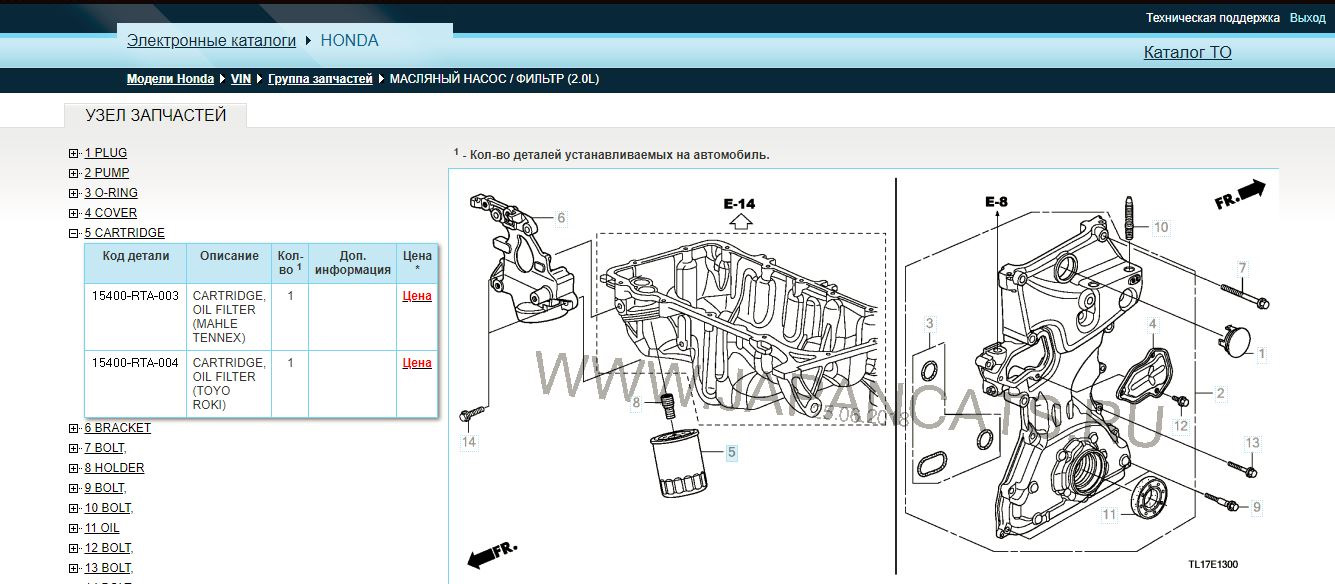

объясните пожалуйста чем отличаются 15400-RTA-004 от 15400-RTA-003 ? в оригинальном каталоге на экзисте оба, какой брать?
