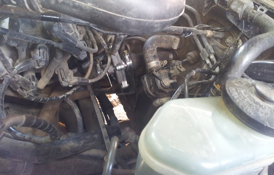

С наступлением лета проблема осталась, включаешь вентиляцию, при прогретом моторе, а из нее дует теплый воздух (на 3-7'C выше атмосферного ), т.к. негерметичный кран отопителя немного пропускает теплоноситель в радиатор отопителя, к тому же при включении кондиционера последнему приходится противодействовать теплу от отопителя.
В прошлом году после того как пытался регулировать тросик — прохладнее не стало, и некоторое время спустя я добрался до крана отопителя, снял его, принес домой, промыл, и обнаружил, что он изношен, в закрытом положении кран не герметичен. Сам кран выполнен из пластика и имеет неразборную конструкцию.
В пршлом же году была возможность заказать кран за примерно 5000 тг., но я не заказал…
В этом году мне предложили его за 11000тг. — но уж дороговато…
Решил поставить в линию отопителя дополнительный кран. Купил кран отопителя от каких то жигулей (точно не помню, но вроде от девятки), два хомута и 10 СМ кусочек шланга D-20мм. За час установил кран.
Эффект очевиден, из HVAC выходит воздух той же температуры, что и на улице, а кондиционер холодит аж руки ломит :)
