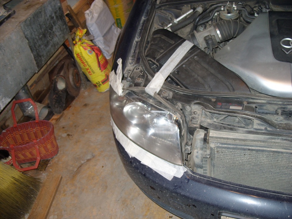

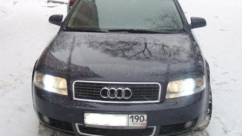

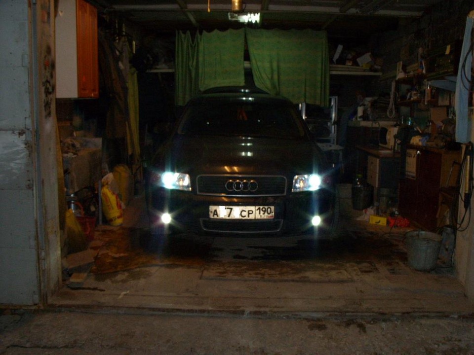

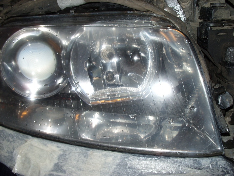

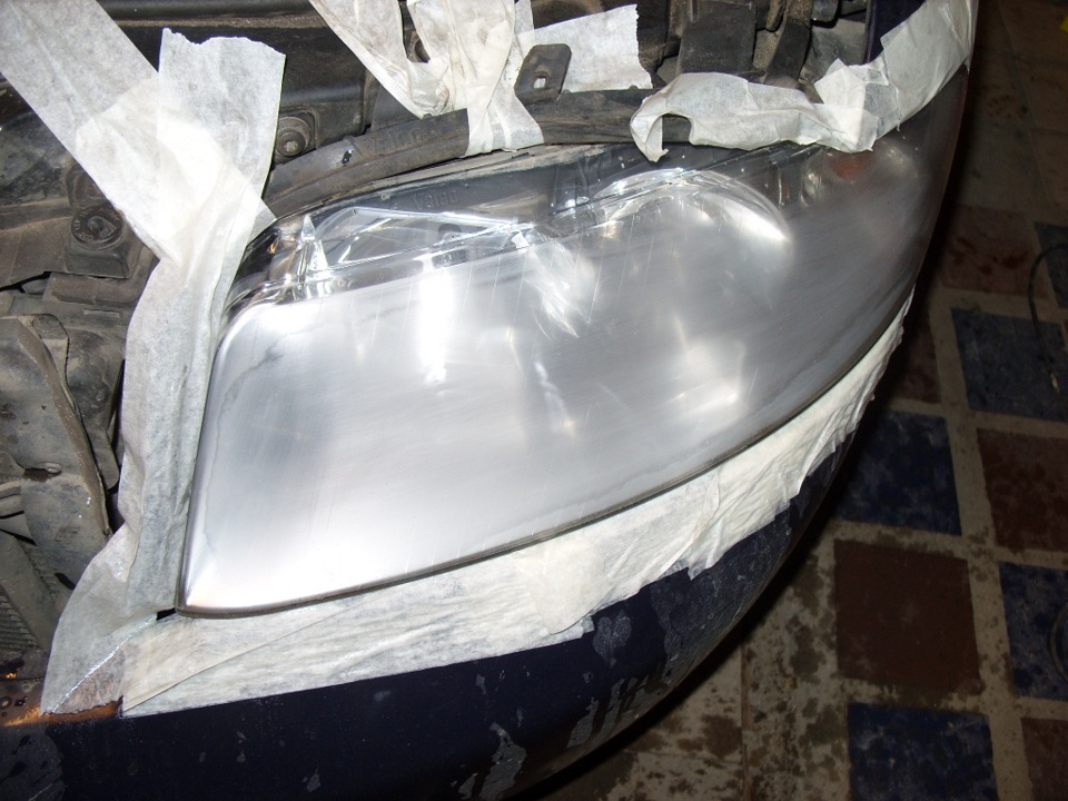

Приехал к другу в гаражик отполировали фарки =)Наждачка 1000, вода, полировочный круг, паста 3МПрямые руки =)
Отличный результат! Только надолго ли?)
если тряпкой не тереть, то в принципе надолго =)
Я тоже полировал, только без наждачки-использовал две пасты и специальный круг для орг стекла.Судя по фото надо будет мне ещё разок полирнуть, вот только с использованием наждачки!
да это более эффективно…патом расскажи че и как =)
ок, на работе уже наждачкой запасся, начиная с 1000 кончая 2000.так на всякий случай
