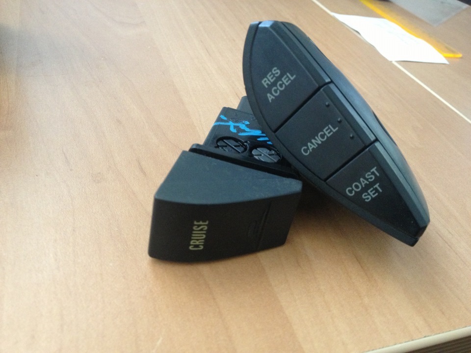

кнопка включения и управления КК
кронштейн крепления кнопки управления КК на руль

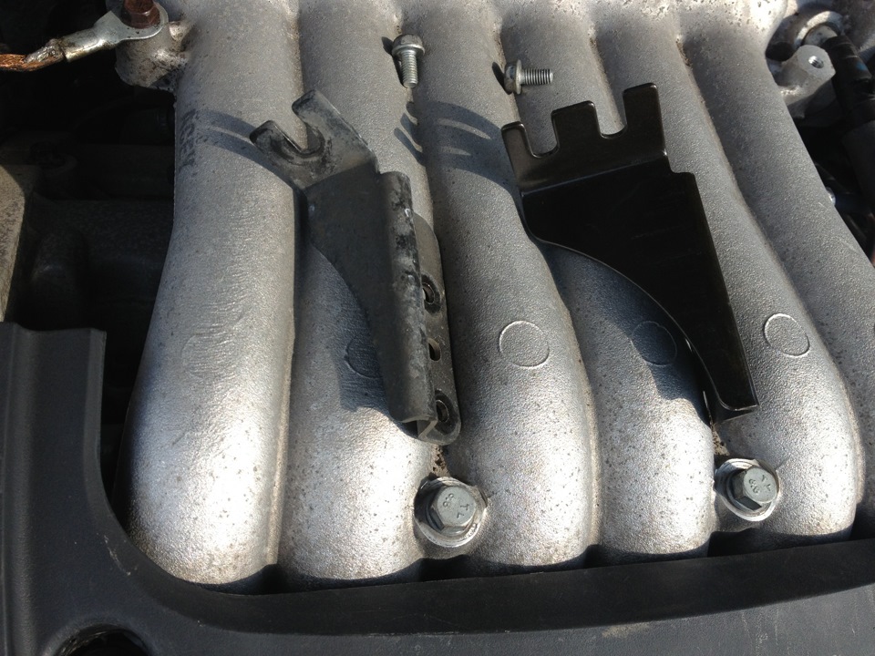

Запчасти на фото: 561363D000
Винты, крепления кронштейна и кнопки

Дроссельная заслонка под трос КК
Брал б/у, в сборе.

В родных кнопках управления КК три провода?! управляется ведь только двумя, минус и управление, а на кнопке включения еще плюс должен быть. Ты этот проводок еще не подключал?!
два… одинарный идет на би-би, и еще два провода идут на кнопки, но в кнопках 3 папы… а управляются двумя
я не пойму, зачем нужен провод на би би. Просо у элантровского 3 проводка, минус, управление, плюс, потому что кнопка включи сразу на рычаге и еще один!
У меня тот третий провод идет на кнопку включения )) а у тебя она уже на рычажке
на кнопку включения идет +, это я понял, а вот четвертый зачем, наверное он не нужен!
