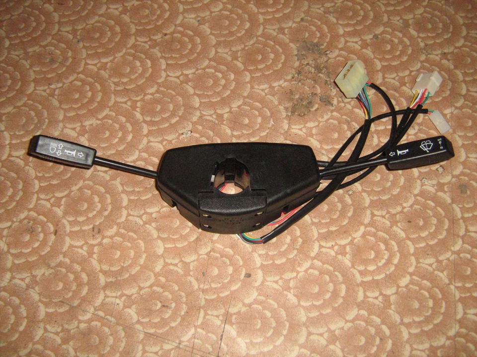

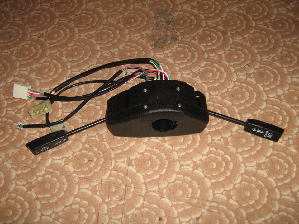

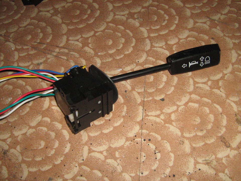

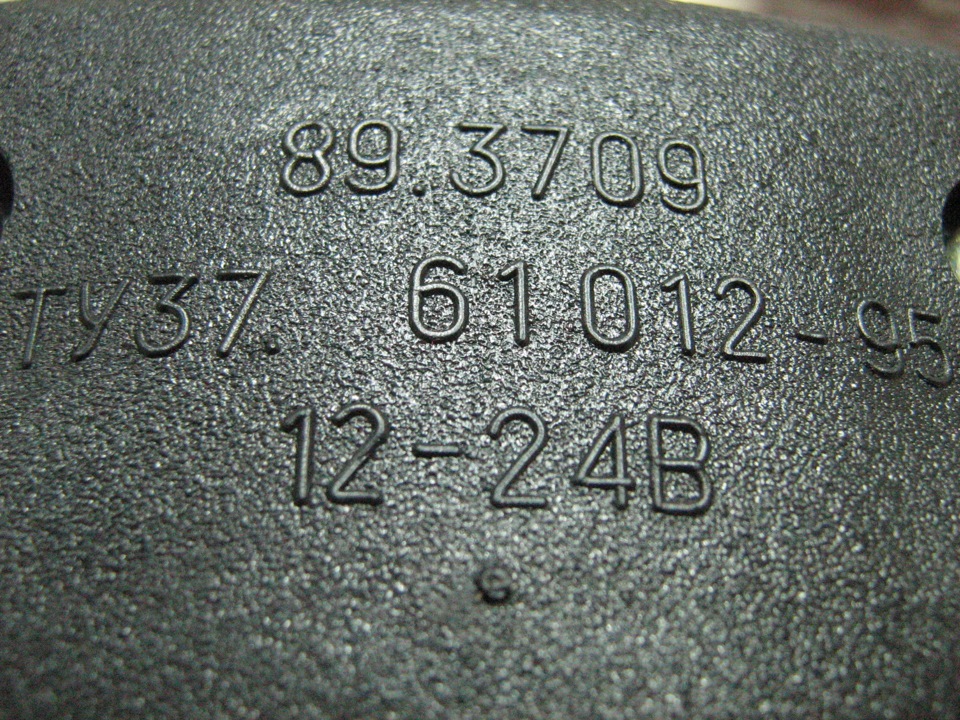

Из разных подрулевых переключателей, найденных по картинкам в сети,
больше всего понравился "Камаз Евро" 89.3709.
Долго искал его у нас в городе, и таки нашел:
За него отдал 4.000 тн. (26$)
Вроде оригинальный, не подделка, но качество не на высоте…
Но вроде нормально…

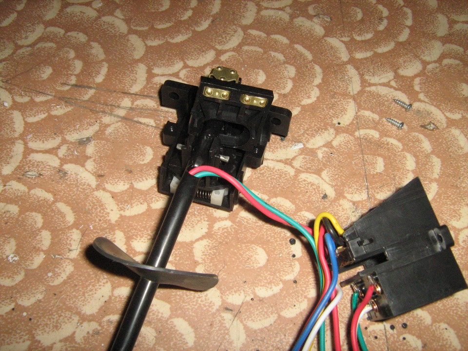

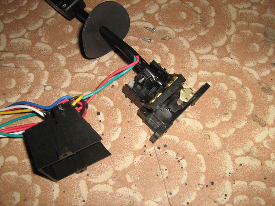

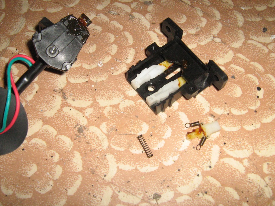

Плохо переключался левый рычажок переключателя поворота.

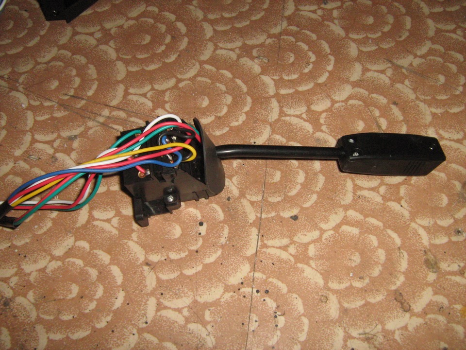

Решил разобрать, посмотреть, и удалить возвратный механизм,
все равно он не будет на УАЗ'е работать…

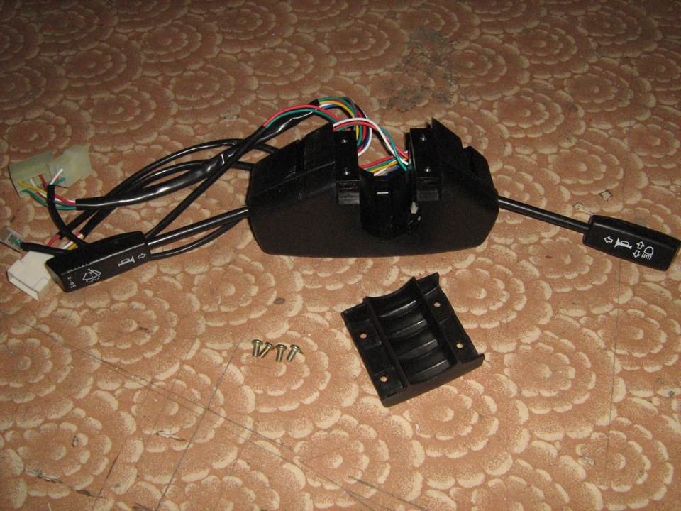

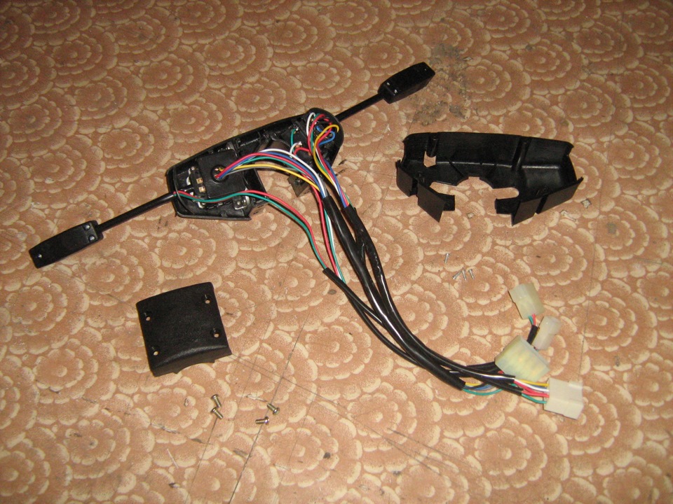

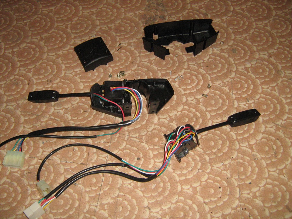

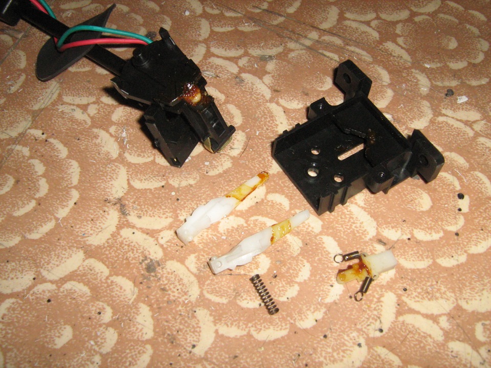

Разбираем:

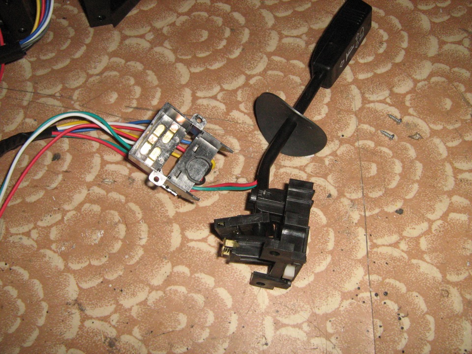

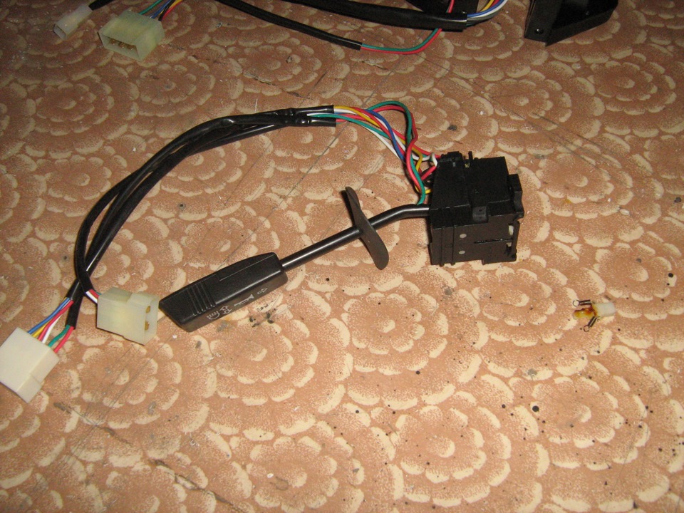

Добрались до переключателя, разбираем его:

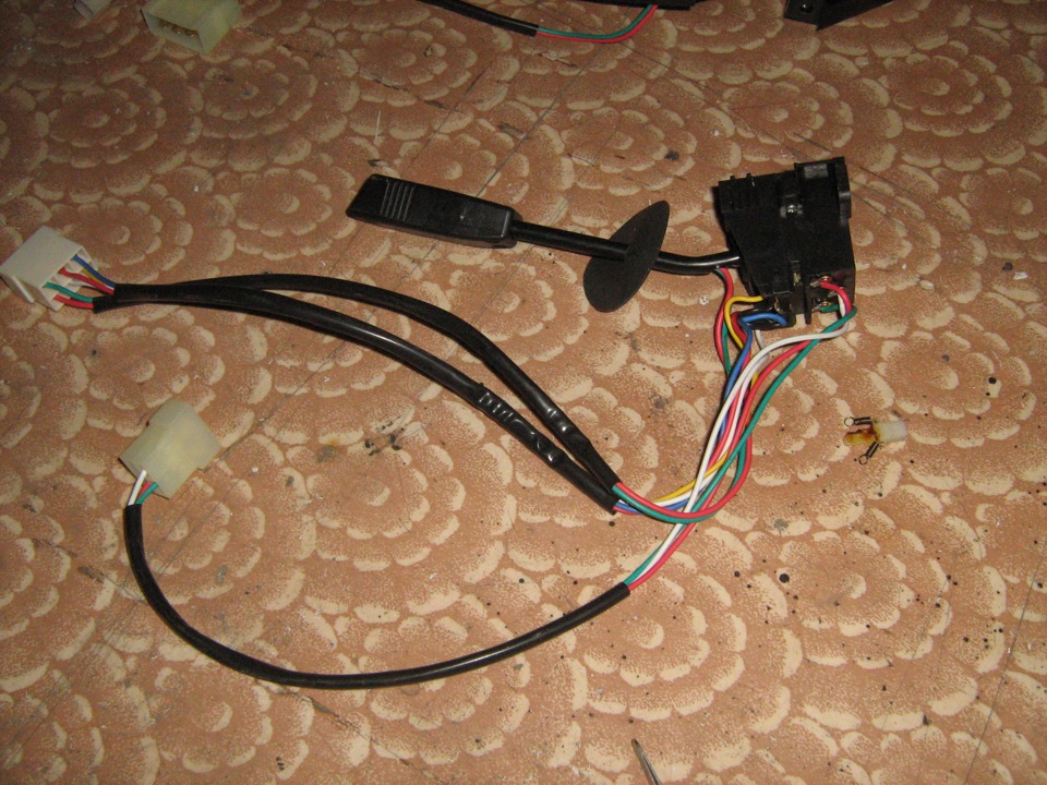

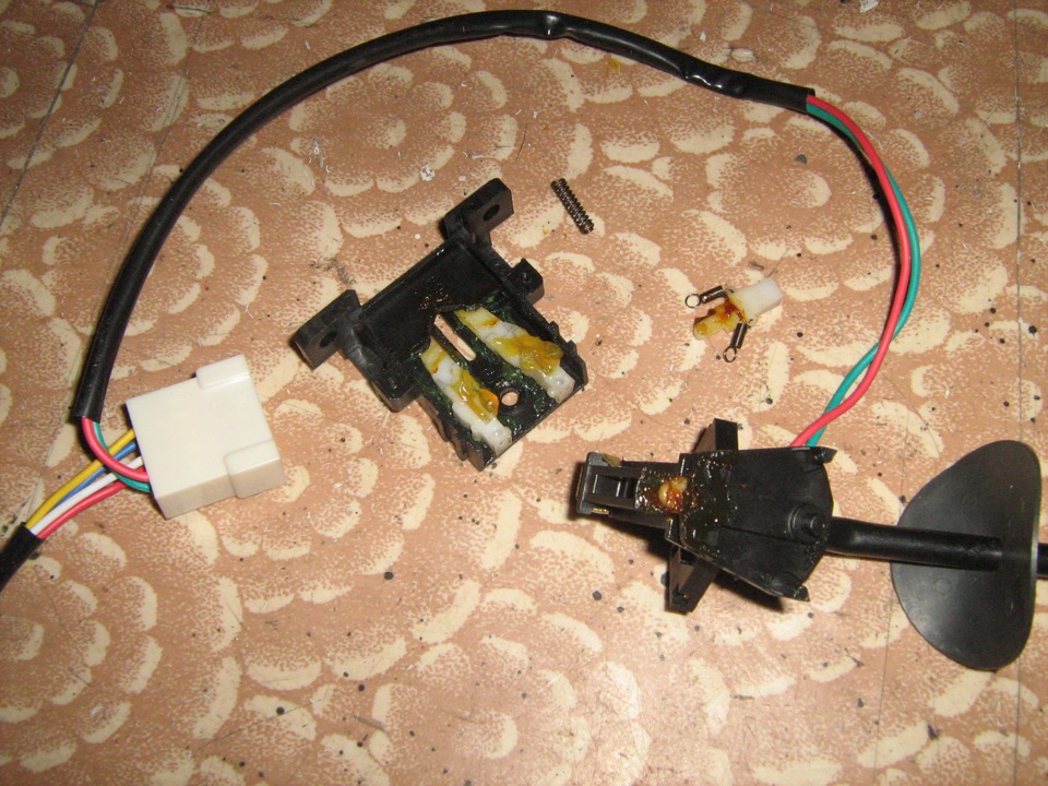

Смазываем механизм, удаляем возвратный механизм:
Собираем назад:
Переключатся стал лучше, но все-равно туговато…

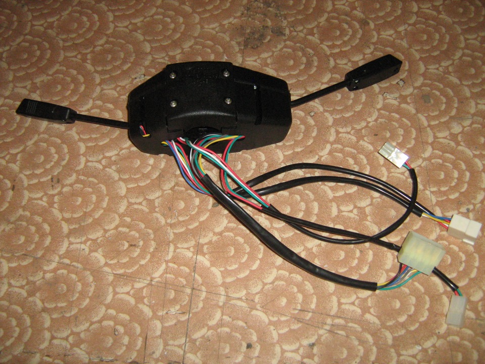

Хотя правый переключатель переключается идеально…
А еще посадочный диаметр на рулевую колонку у него значительно
больше колонки УАЗ'а, придется придумывать как его
прикрепить.

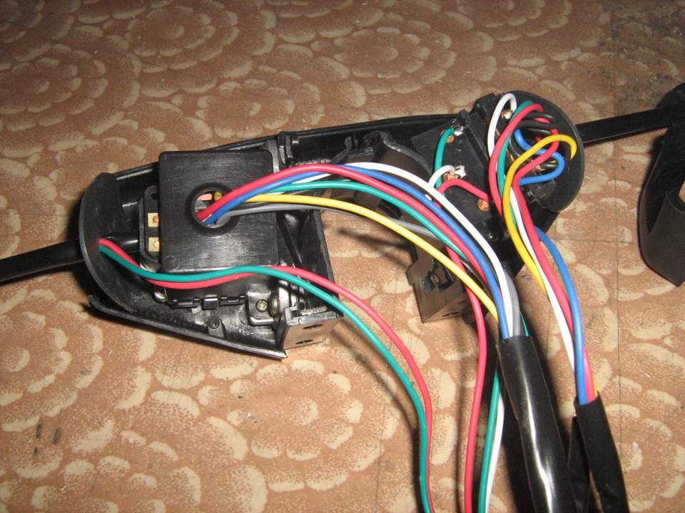

я себе такой же поставил…отлично получилось …и выглядит отлично…

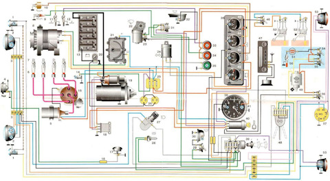

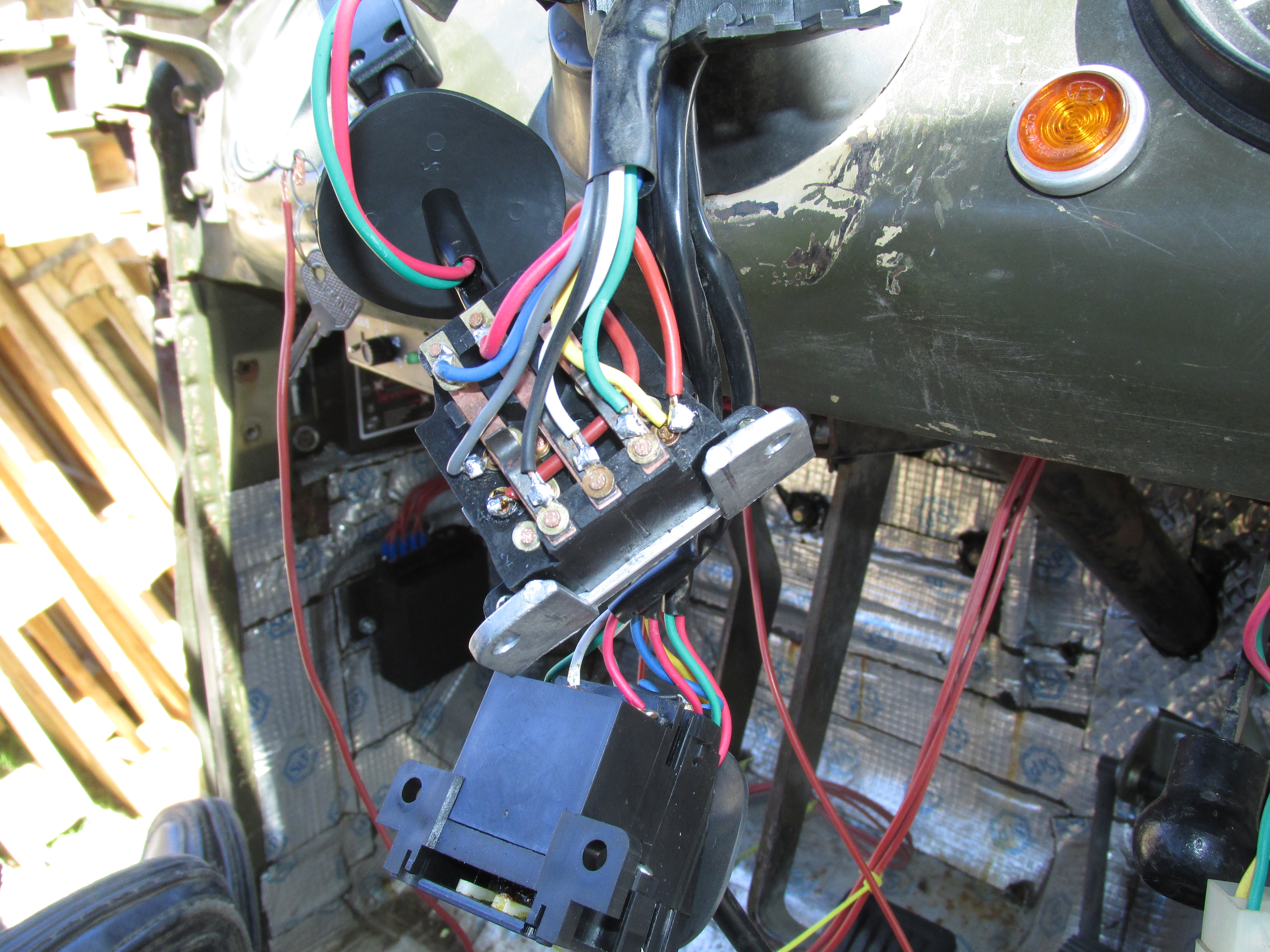

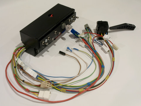

Как соединил привод стеклоочистители?
Я купил такой же переключатель. Дворники не могу соедмнить
Вот тут: www.drive2.ru/l/3073878/
схемы проводки, там все подробно в схеме понятно.
А именно подключение переключателя смотреть тут:
www.tis.kz/uaz/engine_v.3.5-p.4.JPG

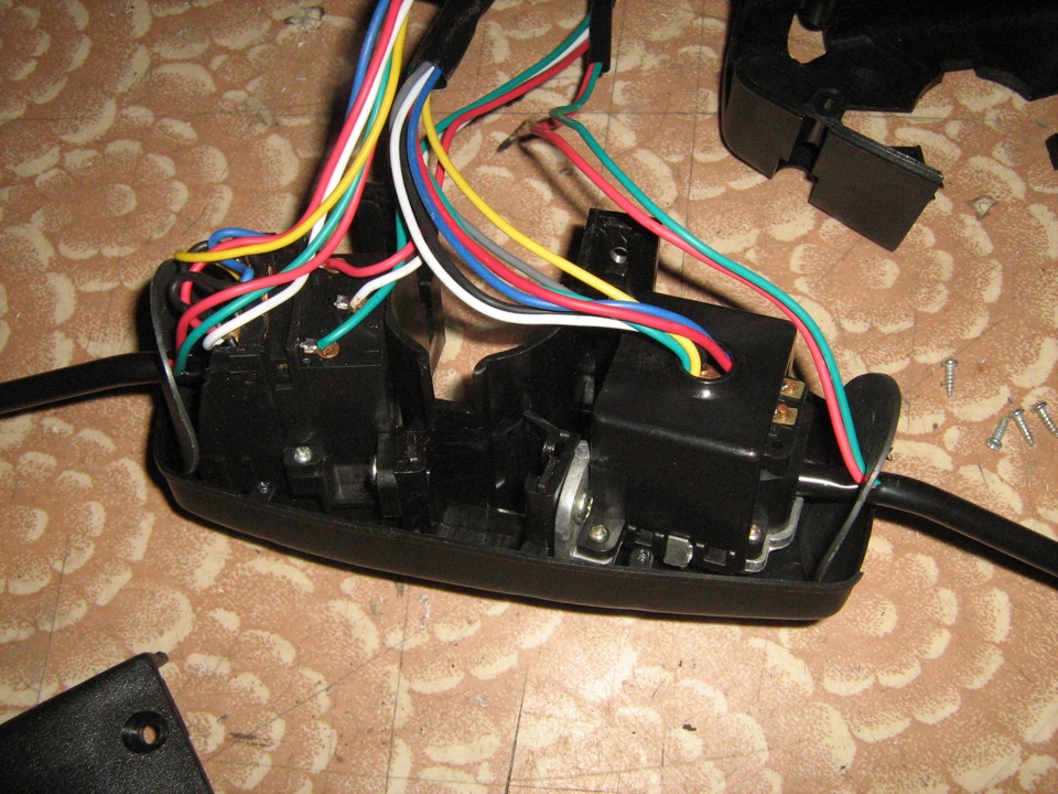

Только сам переключатель пришлось немного переделать,
поставил одну перемычку проводом внутри него:
www.tis.kz/uaz/II/IMG_2822.JPG

а чего под рулевую колонку мудрить то. резинку из уазовской камеры вырежи подложи под него и подтяни
Ну резинка как-то не аккуратно и не крепко…
