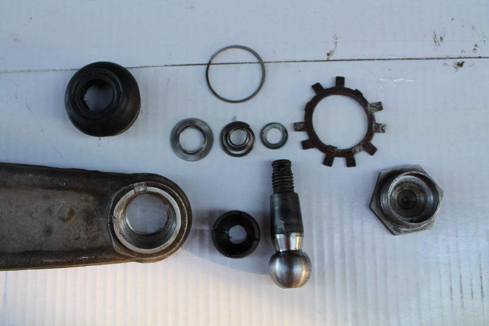

При ремонте рулевой рейки было обнаружено, что застучала правая шаровая. Также было обнаружено, что шаровая отдельно не меняется, а только в сборе с рычагом. Решено отдать токарю на переточку, благо было откуда скопировать мысль (www.drive2.ru/cars/honda/…igator-h/journal/1067544/).
В итоге, после 2-х дней ожидания, мне позвонили и сказазали забирайте.
Приехал, смотрю что-то не то. А мастер и говорит, мол я подумал и решил немного усовершенствовать, так будет ходить дольше и лазить будешь меньше. В итоге оказалось что частей стало немного больше.
Выкладываю фотки, видео по сборке
Как он мне объяснил пружина в шаровую взята от шаровой Москвича. Стопорное кольцо взято с внутренностей какогото подшипника.

Получается ничего не меняли а просто поджали родную пластиковую втулку и все?
Да новые втулки токарь точнул и крышку под резьбу выточил поджимать
а сам палец родной? если нет, можешь номер дать детальки?
палец родной
Очень интересует диаметр зева съемника…которым сдергивать. Не подскажешь? 17…или больше ?
хз, брал на прокат на СТО.

шаг резьбы 1,25 у токаря спросил
эээ, а какой диаметр? чем резали, на станке или метчиком?
На станке. Все делали на станке.

если для ремонта то только толковый токарь и немного деньжат, отходят еще огого. Только за пыльниками следить нужно.

родная, осталась целой, сказал менять не нужно
