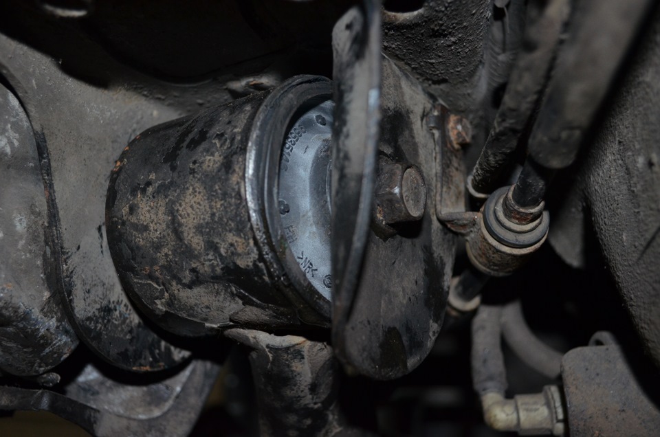

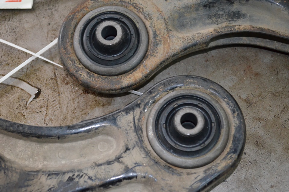

Пришло время менять сайленты решил поменять все спереди и ссади на балке

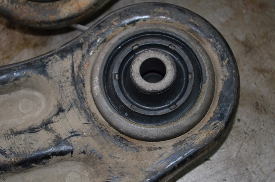

Задние передних рычагов без прорезей Ford Mondeo

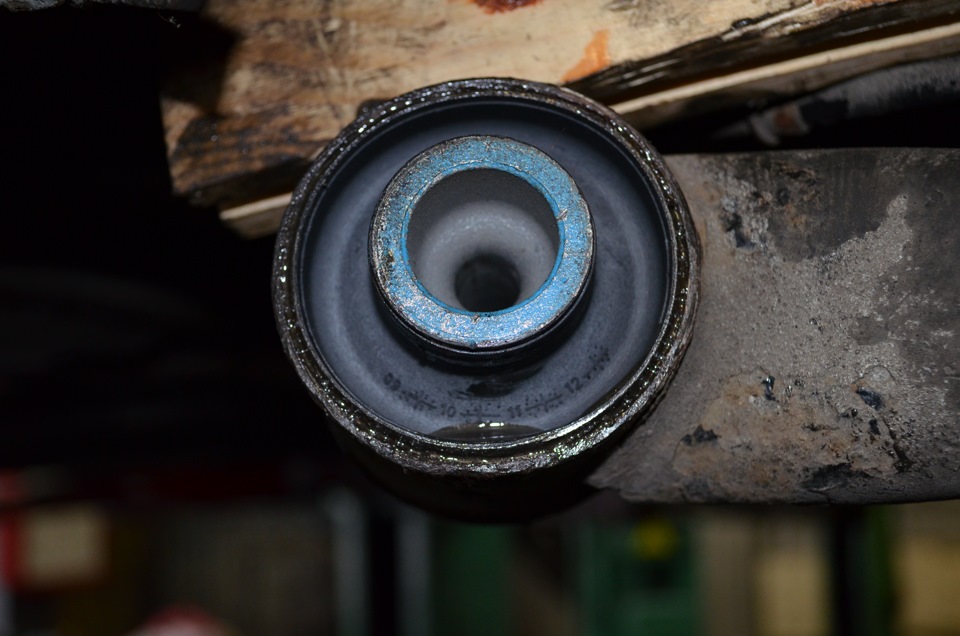

Передние передних рычагов original

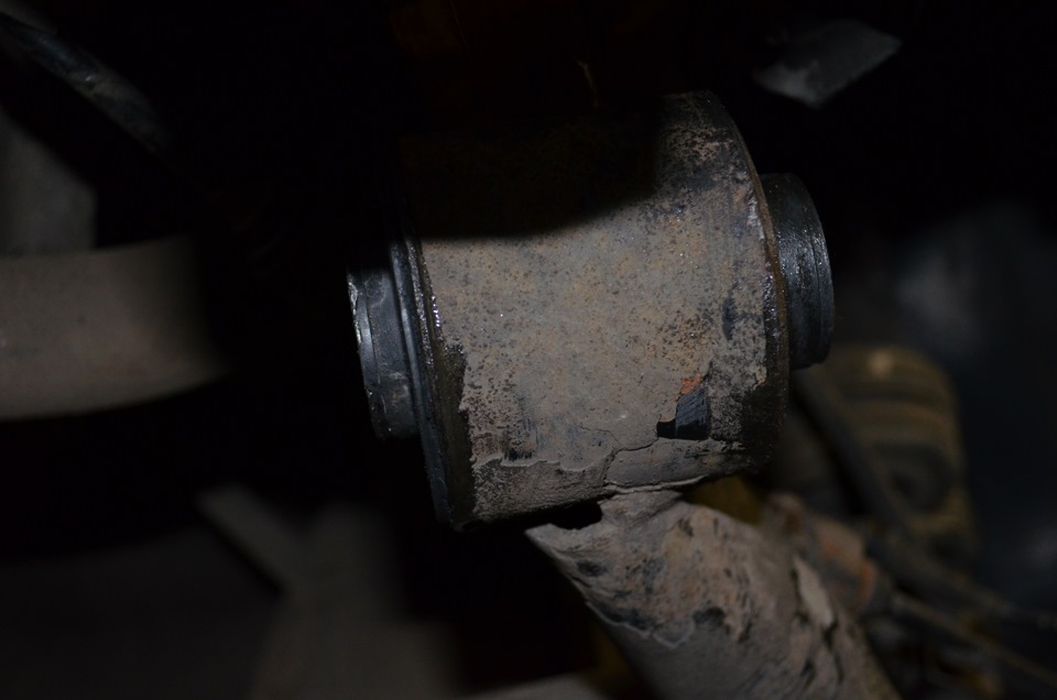

В заднюю балку тоже без прорезей original

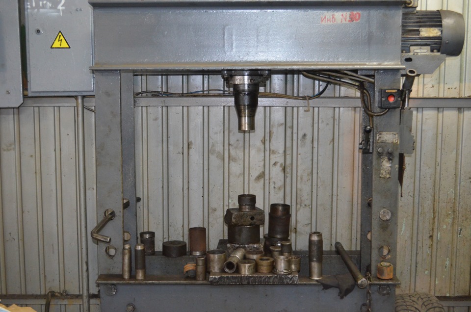

Заодно заменил опорные подушки на усиленные+опорные подшипники (фото не делал, забыл)

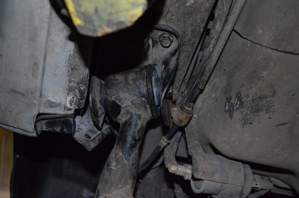

Запчасти на фото: 96535146

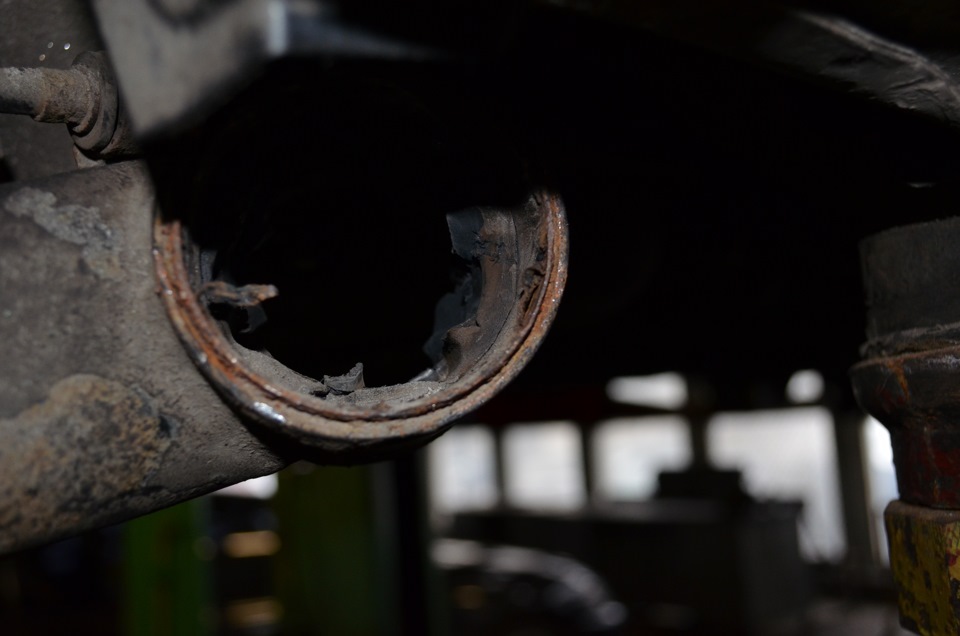

как и у всех…чувство что жора подруливает и когда рулишь вправо влево водит жопу, потом заехал на эстакаду в посветил мощным фонариком, увидел что резинка, очень уставшая
Как определил что подошло время замены сайлентов?
