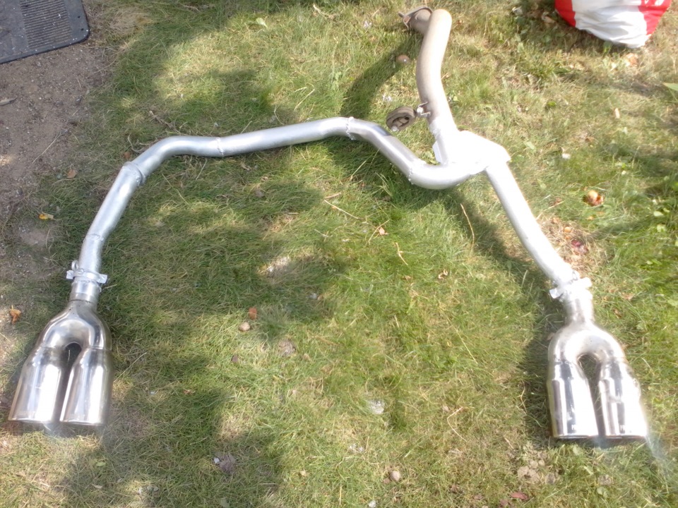

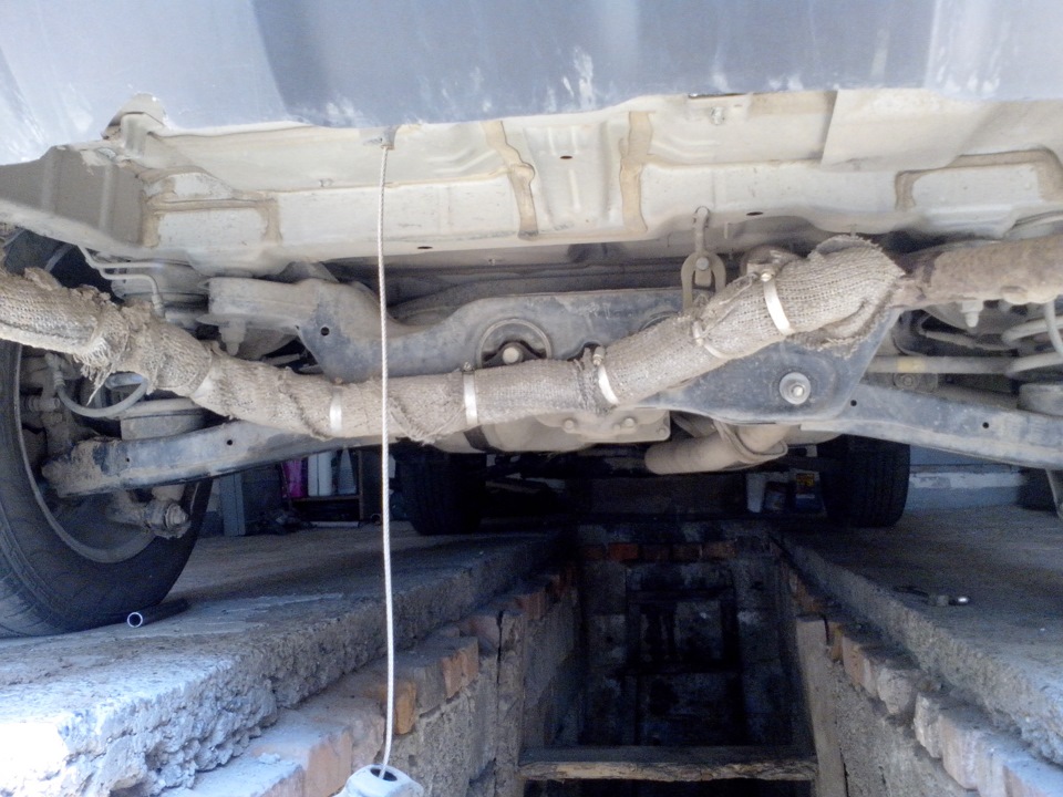

Год назад установил раздвоенный выхлоп.

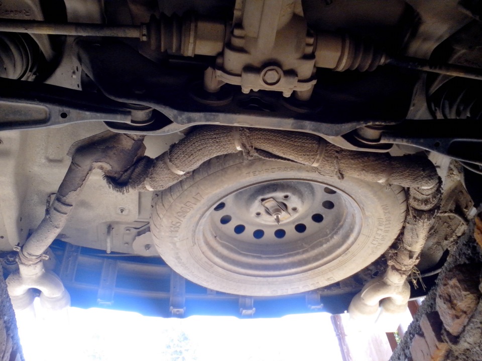

Сначала ездил без запаски, т.к. она близко к трубе выхлопа оказалась, которая в свою очередь очень сильно греется, особенно в процессе регенерации сажевого фильтра. Через некоторое время ничего лучше не придумав, изолировал трубу асбестовым холстом. Да было не совсем симпатично это художество из асбеста, но зато уже не думал, что в один момент запаска может вспыхнуть.
Предполагал, что под этой мотней будет сильная коррозия металла, поэтому трубы предварительно были выкрашены термостойкой краской.В течении всего года изредка поглядывал что творится с трубами, ведь они стоят в самом хорошем месте для коррозии, соль, слякоть и тепло. В общем вот таков итог…
Купил для глушакотерапии следующие компоненты: краска термостойкая, ежи для зачистки и растворитель для обезжиривания.
Начал разбирать со снятия запаски, а так как она принимает на себя большое количество грязевых ванн, решено было ее немедленно отмыть.
Без запаски на днище очень много свободного места, можно начинать демонтаж "штанов"
Подвесы сняты, фланец рассоединен, остается только вытащить его через заднюю балку, а это как оказалось сделать не просто, мало места для маневров. Пришлось поддомкратить машину и вуаля- он вышел через балку.

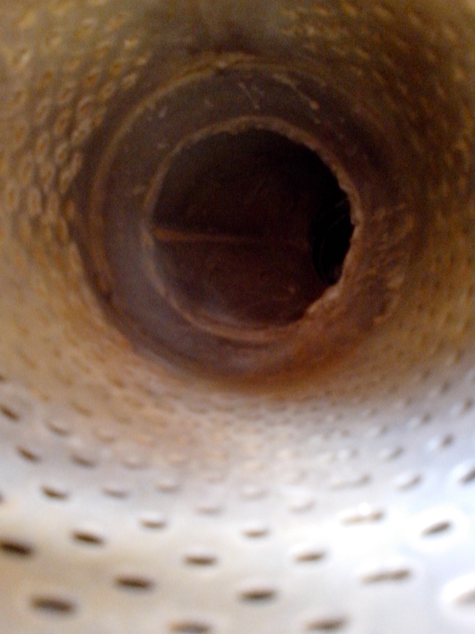

После снятия старого чехла из асбеста перед нами вот какая картина. Кажется все напрочь проржавело, но не тут то было, это как оказалось всего лишь нагар, накипь, как в чайнике бывает.
После обработки ежиками этой, как думал ржавчины, показалась краска, которой изначально покрывал трубы. (Фотки к сожалению забыл сделать)
Ну раз уж зачистил все, решил покрасить еще раз для большей надежности.

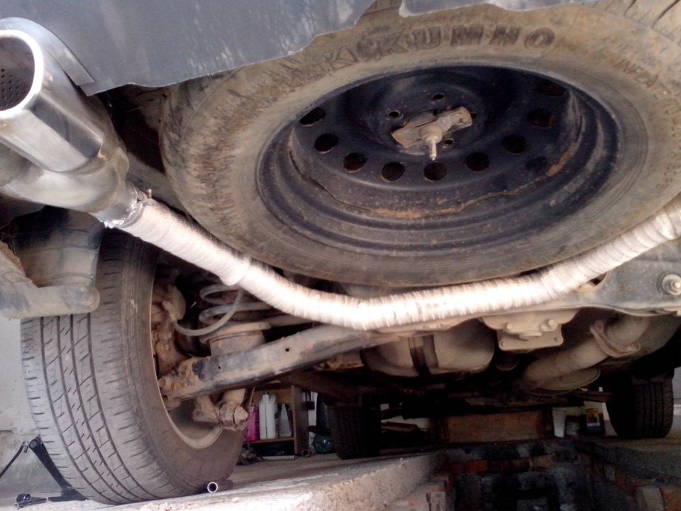

После высыхания краски взял термоленту и закатал весь пожароопасный участок.Ленты хватило впритык для этого участка, т.к. делал приличный нахлест. Кстати кто надумает в будущем работать по какому либо поводу с термолентой, настоятельно советую пользоваться перчатками, на вид она безобидна, а вот после контакта с ней руки очень колятся, она похоже на основе стекла сделана(стекловата)

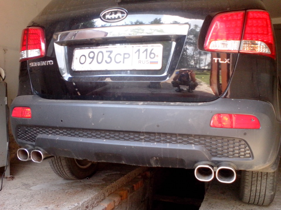

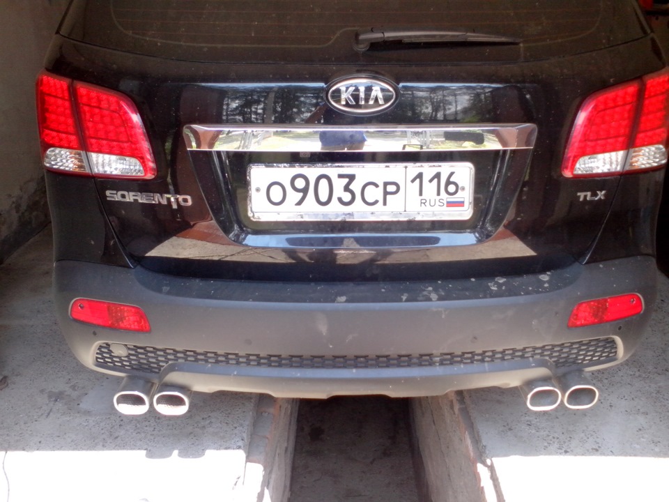

После этого замонтировал все на место. Теперь, думаю уже больше не полезу под машину по этому вопросу. Получилось намного аккуратнее предыдущего варианта.

А как со звуком? Банок нет! Есть видео?
Звук чуть громче стал только от аэродинамических шумов выхода воздуха из конструкции труб и насадок. Практически весь звук застревает в каталике и в моем случае и в сажевике.

андрей а трубу левую гнули по месту или металлрукав
Все варилось по месту с подгонкой из Газелевских "штанов", там и изгибы есть на них.
