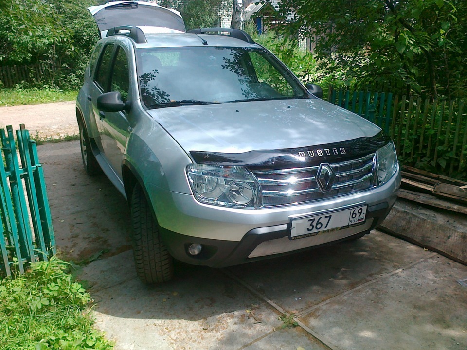

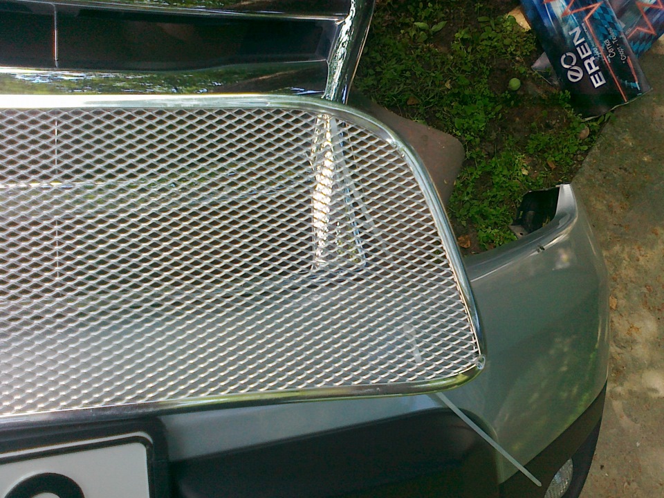

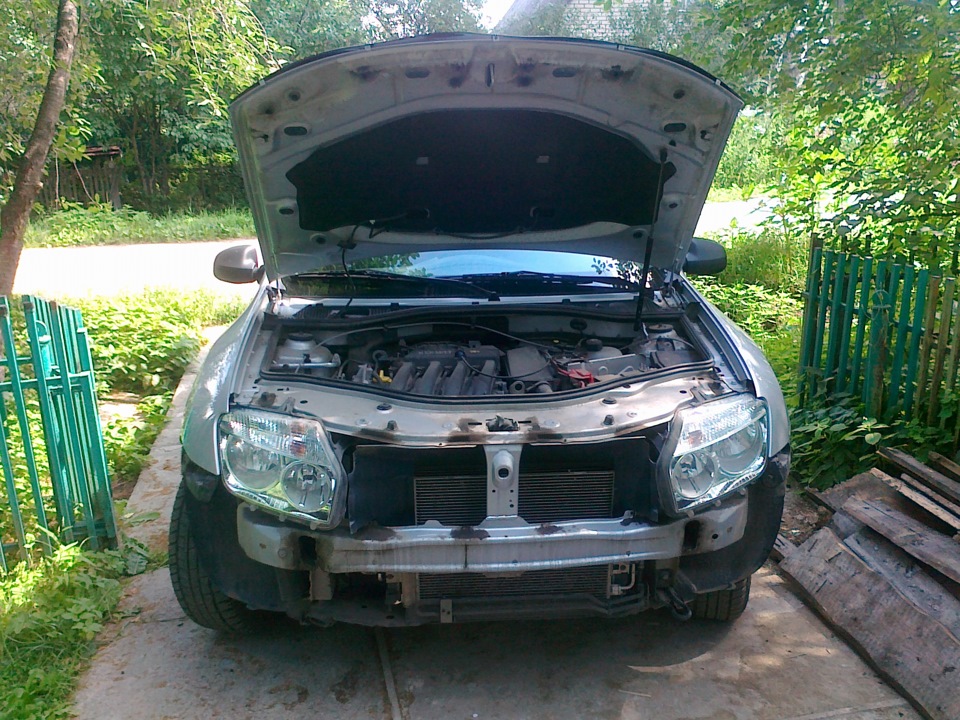

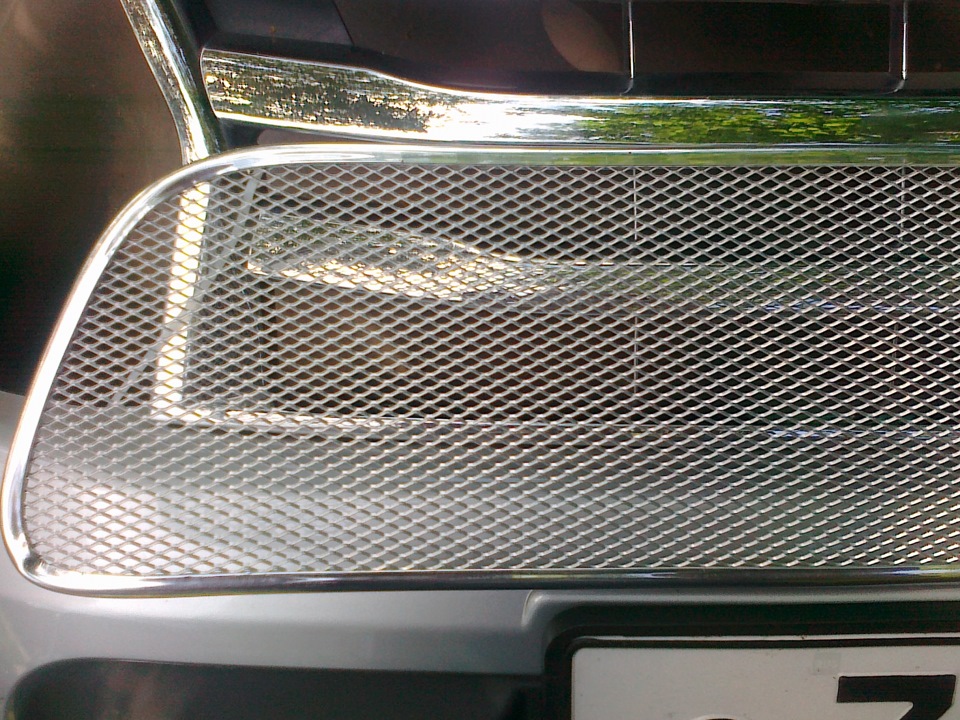

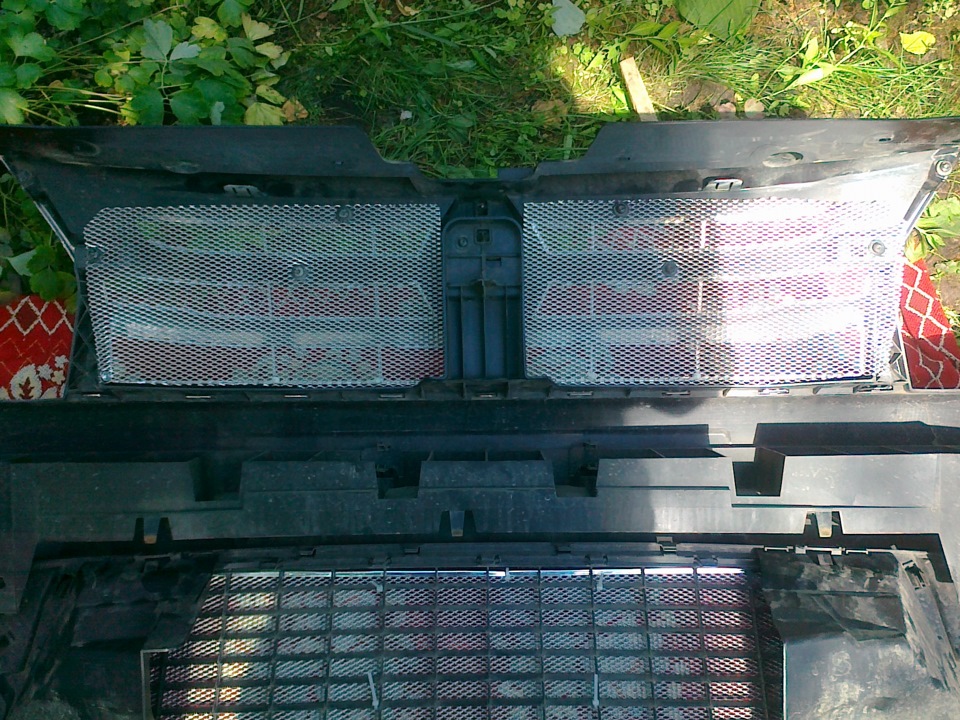

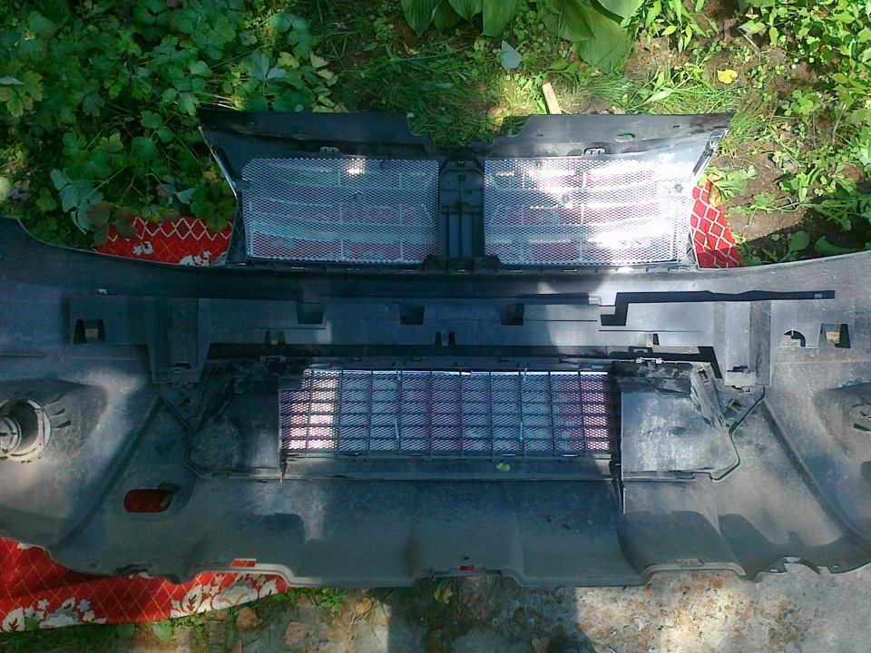

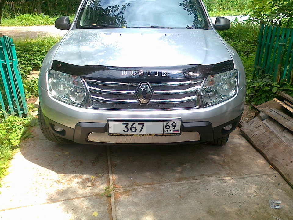

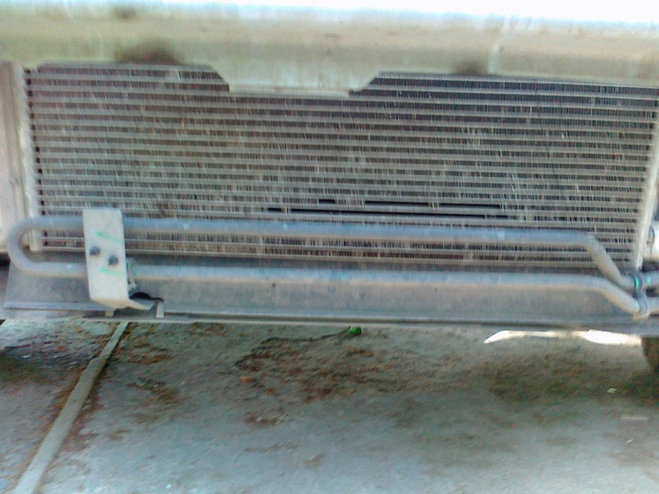

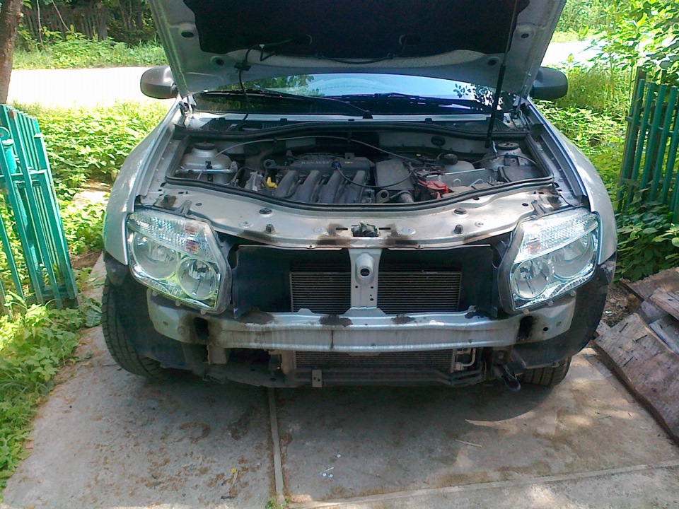

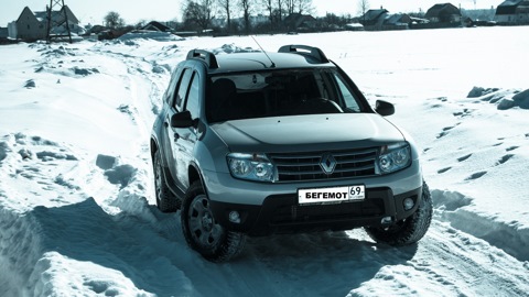

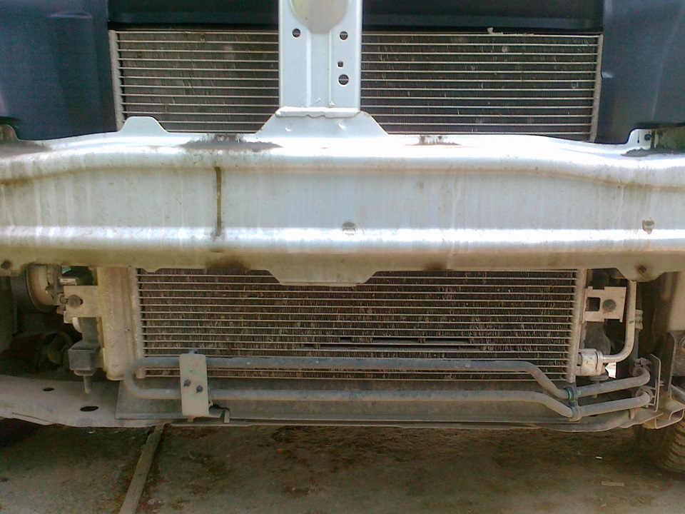

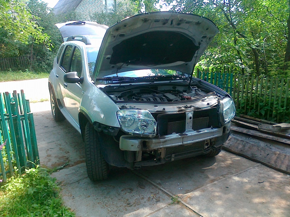

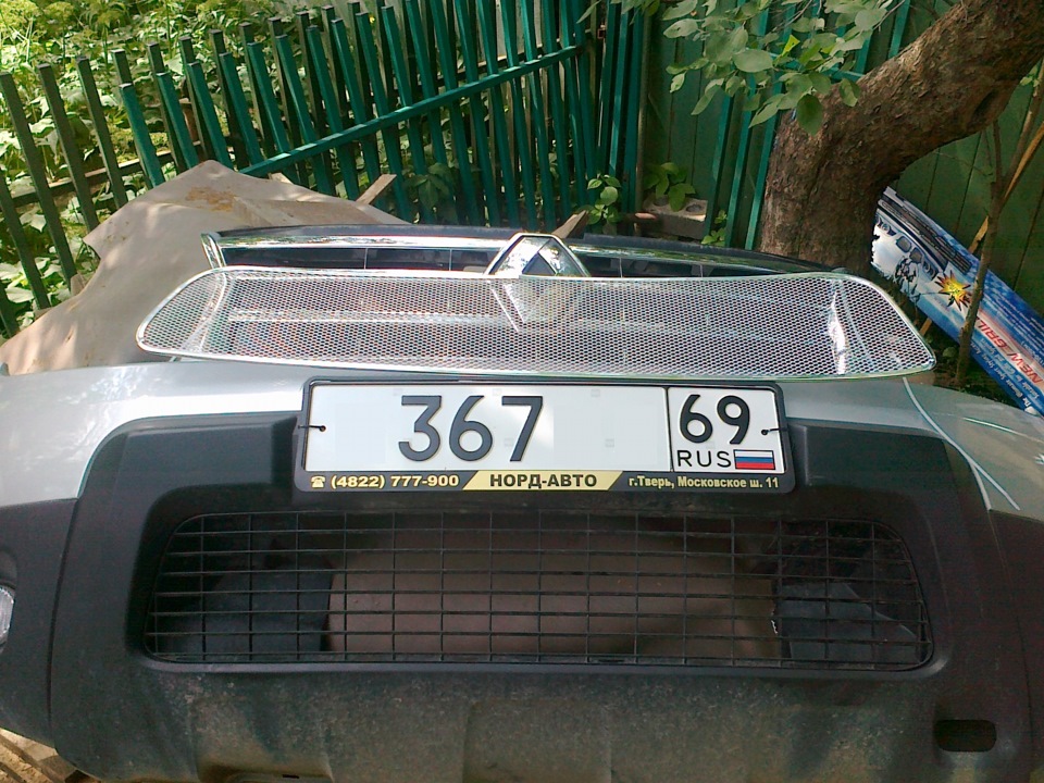

Давно назревала необходимость в установке дефлектора капота, словил несколько сколов на капот (форма капота так и просит чтоб ему камнем въехали), так что пришлось задуматься о дефлекторе. Посмотрел по экзисту 1500 — многовато, заехала в магазин у нас по рено, есть в наличии — 900р)) Сравниватьнесчем, но вроде ничего, пластик гнется. Про установку рассказывать нечего, 5 грибкой стягиющих, предварительно замазал сколы, наклеил пленку антигравийную, чтобы всякая хрень не скапливалась под дефлектором и не натирала капот. Вторым пунктом все таки установил я сетку(не прошло и года =)), вообщем на дастере сетку надо ставить изначально, а то последствия будут скоро видны с такими дырками в бампере, там не то что камешек пролетит, кирпич проскочит. Пострадали соты в радиаторе кондиционера, не критично но всёже. Затраты на сетке 600р, времени 2 часа. (диллер за сетку просит в районе 6т.р, совести нет совсем )

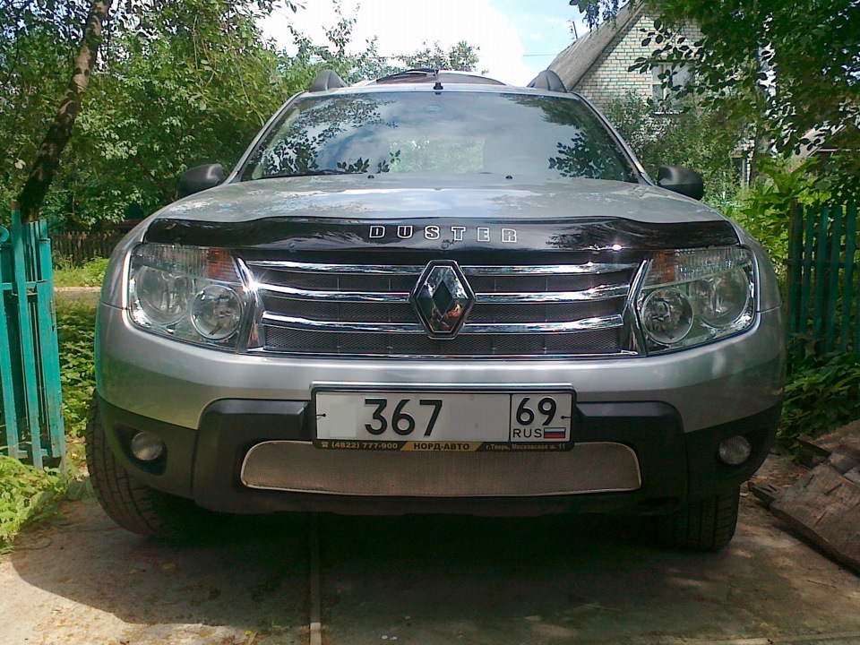

Результат на лицо, мне нравиться =)))

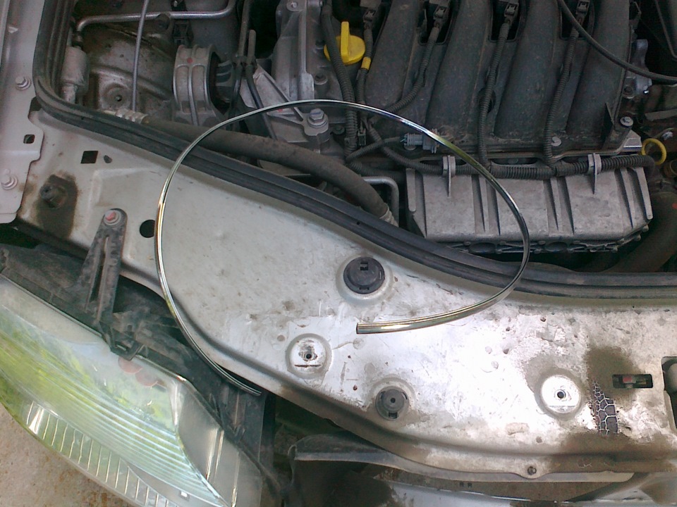

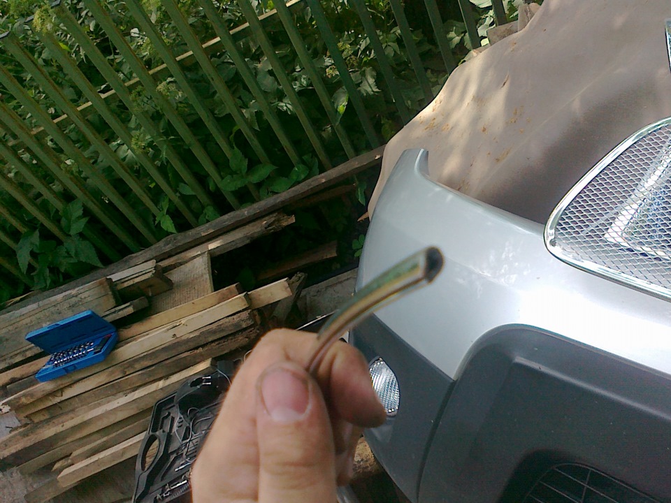

П.С. Очень удачно подошел кантик для сетки, в автомагазине называется защита кромок дверей, продается метражом, так сказать добавим хрома)))

мелкая сетка снижает поток воздуха для охлаждения летом. Не боитесь перегрева?
Лето отъездил, в Крым смотался по жаре всё гуд, ниразу перегрева небыло, даже когда кондей работал на холостом ходу)))

У меня на сандеро после первой зимы половина сот повываливалась и было это связано с химией которую льют на дороги а не с камнями, я как это увидел сразу поехал по дилерам и в РТДсервисе мне согласились поменять радиатор кондиционера по гарантии
