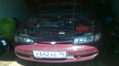

Желаемого результата достичь не удалось:( у самого вала ДЗ, по бокам, остаются маленькие щели…буду думать либо о грунте либо о герметике либо о замене самой заслонки, поскольку вывести их уже никак:(
Вообще не много раздражает стоимость зап.частей на мазду… например по весне убил левую переднюю стойку:( ехал 100 по окружной, ночь темно, на встречке едет таз с ксеноном и конкретно слепит. Вот и не увидел я яму. В итоге сильный удар, квадратное колесо, вылетел салент передний(луковица), стойка послала меня лесом:). По деньгам полная замена передней подвески выходит в копеечку:(
1)Сайлентблоки 950 рублей.
2)Передние рычаги по 2500 за штуку(можно конечно попробовать шаровые заменить, но помоему толку мало).
3)Стойки KYB по 2900-3500 за штуку(Tokiko брать отказываюсь, цена впринципе одинаковая а в качестве большая разница).
4)Наконечники рулевых вроде живые поэтому стоимость не узнавал.
5) Развал схождение где-нить 1000-1500 думаю уложится.
Кста на Мазда факе есть отчет об установке патронов Koni==>(www.mazda-auto.ru/viewtopic.php?f=14&t=17286). Узнавал в магазе, сняли с производства. Очень обидно, буду ставить каябу.
После 10 числа ЗП. Закажу все прокладки на ДЗ. Еще Думаю заменить Лямбду, не нравится мне как двиг работал.
В планах полная Замена передней подвески и сайлентов задних рычагов и тяг. Во всем мне помогает брат Колька==> Calypso76. Как и я ему:). Вроде все, всем удачи! Minor

Привет! случайно не знаешь нормер прокладки ДЗ?
прокладки мог бы и сам вырезать
Японцы же не дураки, что мазали герметиком.
А по подвеске, есть же Кларус.
у меня под сомнением утверждение про дураков:)
От кларуса рычаги только подешевле, стойки вроде такие же!
