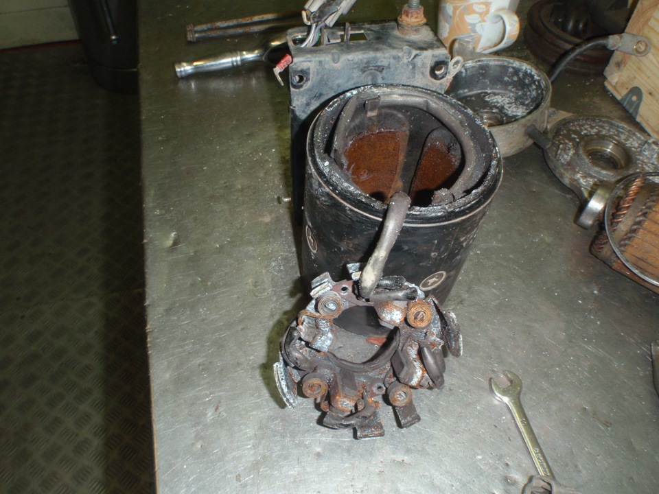

начал само собой с лебедки… все с нее началось…
немного помучился снимать эл двигатель не скидывая лебедку целиком…
вскрытие показало…
что пациент умер от вскрытия интенсивной весенней езде по болотам.
все немного приржавело от обильной смазки сырости и влаги, щетки закисли, и чтобы сдвинуть с места пришлось помучиться
не жалея раскиселивателя
благо обмотка не пробита и ротор в норме, единственно пришлось перепаять все контакты…

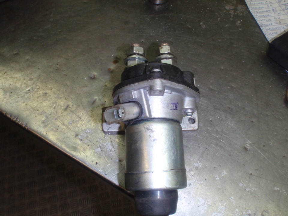

прерыватель тоже умер, при этом безнадежно, повыгорали пятаки, может как настроение будет попробую его реанимировать…

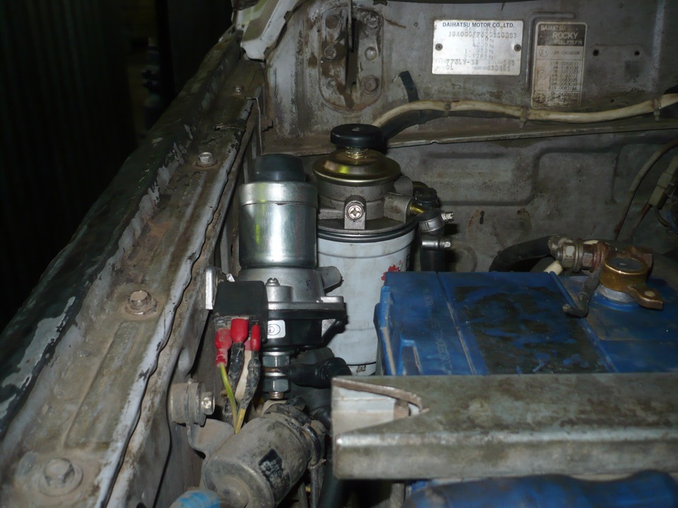

проблему с прерывателем буду решать установкой выключателя массы камаз.
сборка…
поциент ожил.

масса камаз в виде прерывателя плюса не лебедку…
