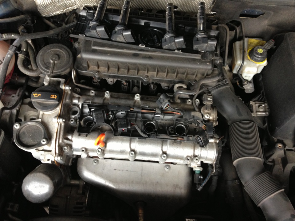

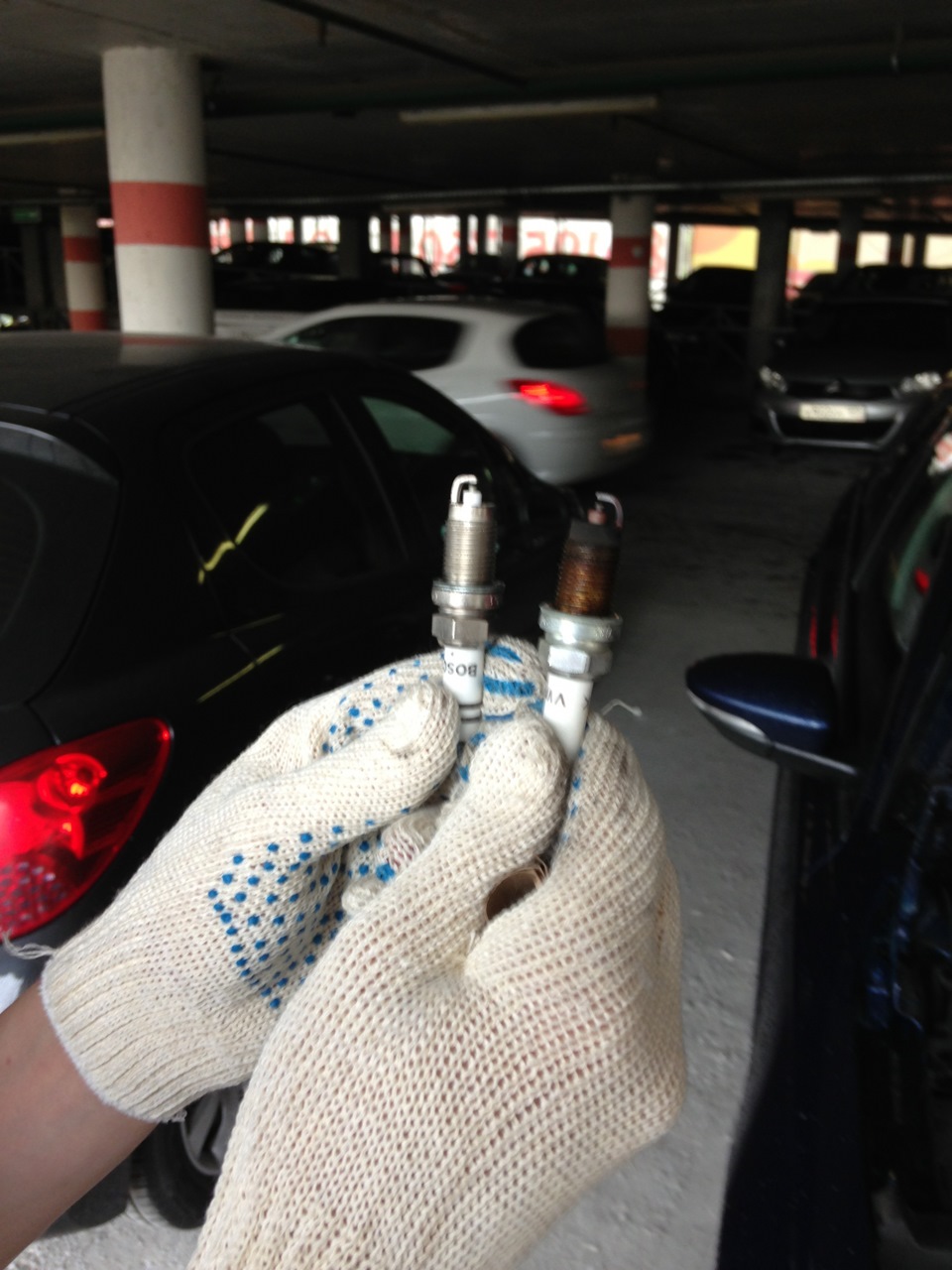

Решил заменить передние колодки на Brembo (P 85 072) т.к. до ТО ещё почти 6000 км а колодки кончились(((( было принято решение забить на ОД и поменять самостоятельно. После замены колодок в голову пришла ещё одна идея проверить свечи и они оказались в плачевном состоянии, не долго думая заехал в Южку и купил свечи BOSH. На замену колодок + свечей ушло порядка часа, а денег 2000.

подскажи пожалуйста, чем сдёргивал катушки со свечей.
в комплекте инструмента присутствует крючек + отвертка, ОД всегда отверткой делают.
подскажи пожалуста где брал инструмент тоже хочу поменять свечи как крышку снять не знаю
крышка на 2 защёлках
защелки виделэто надо какие то щипцы специальные
хз что за щипцы
не знаю предполагаю тут спрашивал каким инструментом можно скинуть крышку и поменять свечи
крышку двигла? может у тебя другая крышка у меня мексиканка 1.6 была 105 сил
мексика 1.6 86лс такая же как на фото у парня
блин тогда хз у меня 2 защёлки спереди были и все крышечка снималась там самый гемор был катушки снять

хз бензин был всегда АИ-98 — 90% пробега и АИ-95 10% пробега в субботу залил 92 проехал на нем до замены свечей 120 км
У меня в принципе тоже самое, только без 92 и лукойла. Бенз трасса и газпром в основном
