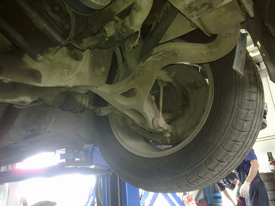

Всем привет! Продолжаю знакомиться с этим зверем:) Заехали на диагностику мы. Результаты такие, под замену:
— верхняя левая шаровая(хочу найти отдельно от рычага, если продаются)
— рулевые тяги и наконечники(наконечники нашел, тяги нет)
— задние поперечные тяги и стойки стаба(уже заказаны)
— течет сальник хвостовика кпп(пока что не могу найти номер запчасти для заказа)
— температура замерзания антифриза -22. Как бэ не годится в наших условиях
— масло моторное под замену
— масло в гуре под замену
Кому интересно, вот картинки. Правда на мобилу:)
Передняя подвеска
В этом секторе мокрит, механики предположили, что может быть какой-то гидроролик, если таковой есть в моторе яга.

Значит так: фильтр под левым подкрылком.
Мокрота на моторе: по ходу ссыт насос ГУР, сальники там меняются.
Вас понял!)
не факт. смотри по состоянию. Но если есть деньги то меняй оба, будешь уверен на 100% в передней подвеске!
Да всё зависит только от бабосов свободных)
Верхние шаровые одно целое с рычагом, только замена целиком
Жаль. В таком случае менять желательно оба рычага сразу?
Фильтр в подкрылке:)

IMT O-ring — С2S40669
Универсальным сканером обд-2. Спасибо за номер колечка, в экзисте правда не пробивается.

Здарова, Фильтр топливный находиться за передней подкрылкой колесной арки со стороны водителя, нет не каких хомутов, только две клипсы вытащи и смело вытаскивай трубки, если будут ещё вопросы пиши в личку, с радостью поделюсь опытом. Желаю удачи в восстановление кошки.

Рулевые тяги БЕЗ РЕЙКИ не найдешь!

Это да…на моего Яга новая рейка с тягами 1000$
