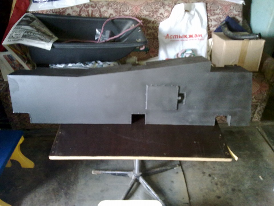

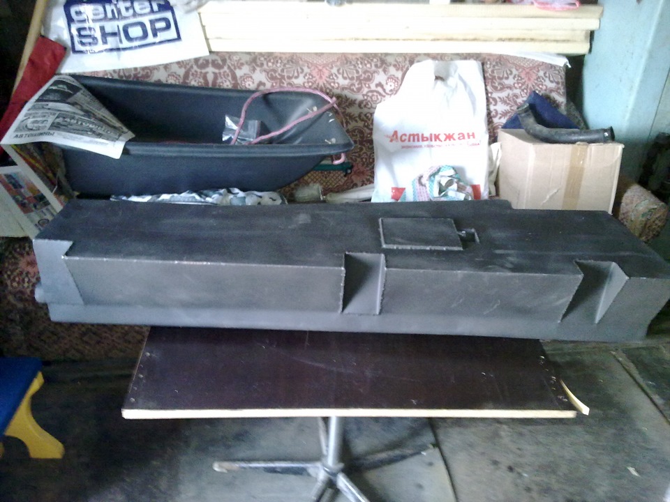

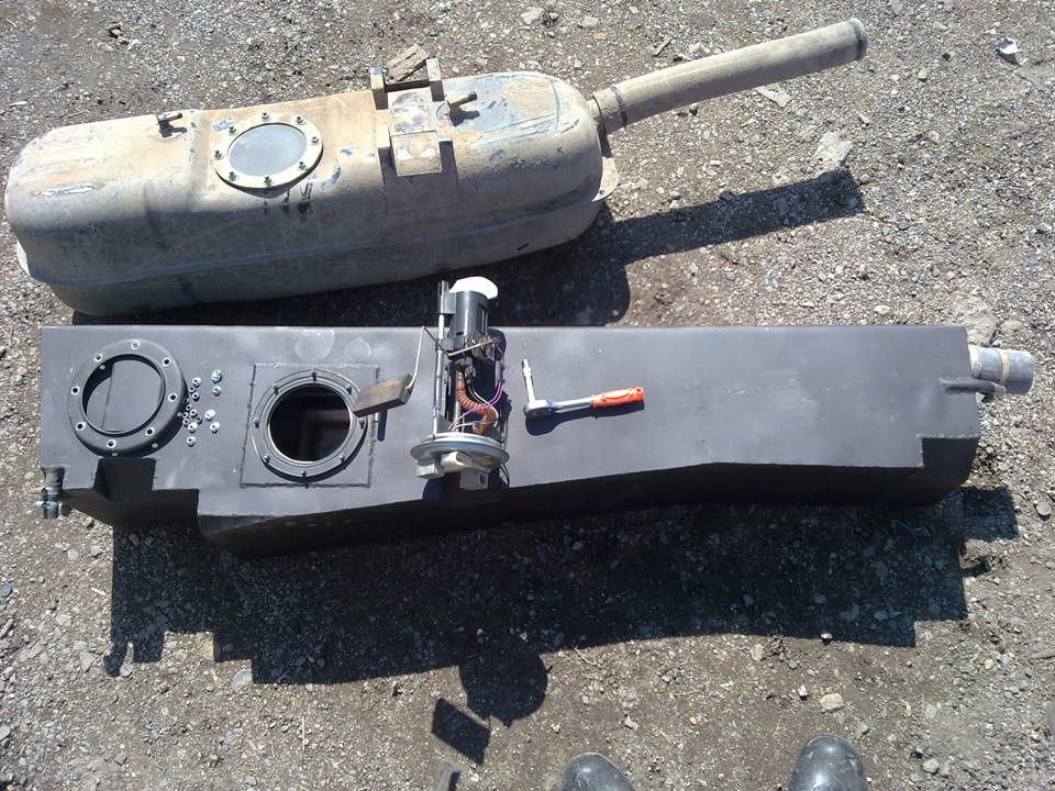

Ну что тут можно сказать то что они нужны это точно, лишним не будут по 20 литров с каждой стороны, впритык 60 литров в бак заходит. Баки нерж дно 3мм, стенки тоньше, хотелось бы побольше, но палучилися такие значит такие, на стандартное крепление и поставлены, отарировал по бк, датчик уровня топлива, все показывает вроде более менее честно)))) стрелка тоже в адеквате показывает и фото немного.

уже заказал в бакоре, дороговато такие баки выходят, а надо помнить что машину ещё продавать когда то придется …
ну так то да, и сколько твои стоить будут, какой обьем
2 по 55л, стоить будут 13000
о ну это нормальная цена, по сравнению с моими)))

Бауманец его проделки))))) ну какие отзывы еле еле впритык 60 л входит, так катаются ничего с ними не произошло, перекачка также работает по литражу поболее должны были быть около 66 как он заявлял
Да они щас еще уменьшили завяленный литраж. до 63 а ценник задрали до 29тыр за один или 55 за оба…
Вот и получается, что за литр доп обьема платишь чуть больше 1000р :(
дак я пока добился чтоб он мне их сделал год переговоры вел, то ему некогда то еще что, он как сам переписку прочитал сказал ладно скидку тебе сделаю за то что долго ждал)))) в итоге за 40 рублями за оба с доставкой вышло

хотя справедливости ради надо сказать,
что у тебя в баках же есть невыбираемый остаток.
а в характеристиках бака, указывается объем сухого бака.
Те если в полностью сухой бак залить, то может 66 и влезет.
Кстати а у тебя под бензонасосом углубление в дне есть? чтобы забор топлива шел чуть ниже основной линии дна
вот пустой и заливал когда поставил, тарировал датчик по БК сразу чтоб более менее не врал, нет там стакан обвареный не большой наподобии то что на модуле насоса идет, пластиковый стакан этот снял и поставил сам модуль с насосом
Я вот про такое углубление
baki.ir2.ru/005-2.jpg
сейчас активно веду переписку со всеми кто делает эти баки.
и мне в САМоВАРе(бауманец) ответили что по крайней мере сейчас, такое углубление они делают.
не у меня нет такого ровный весь
